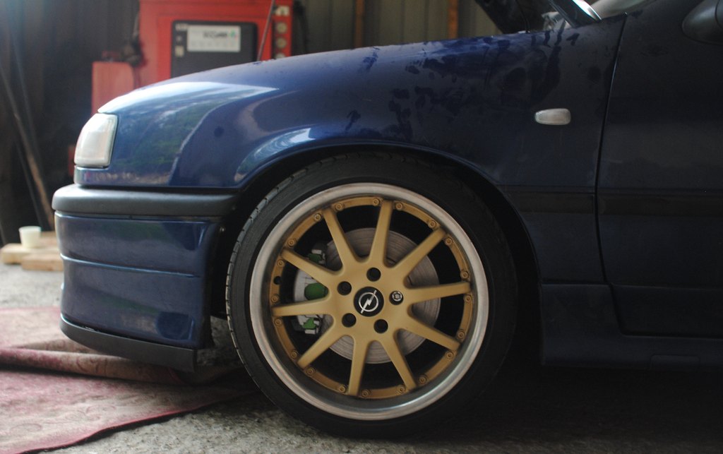

Ps. Todella asialliset nuo peltivanteet! Ei taida olla minkään orkkikset vaiko??
Viestit: 4521
Re: Vectra Turbo -93 & D Caravan
Viesti Kirjoittaja ?! »
jAuuso kirjoitti:
E Kadeteissa ollut tuommosia vanteita 13" ja 14",mulla oli joskus 2.0 Kadett farkussa ostettaessa 9kpl 14",tosin onhan ne "vähän" eri näköisiä kaposina.

Joo tosiaan noi vanteet on E Caravanista ja 14". Kaksi ja puoli tuumaa leveyttä lisää tekee kummia ulkonäölle vaikkei nuo nyt mitenkään hyvin oo viimeistelty mutta se ei onneksi kuvissa näy :D

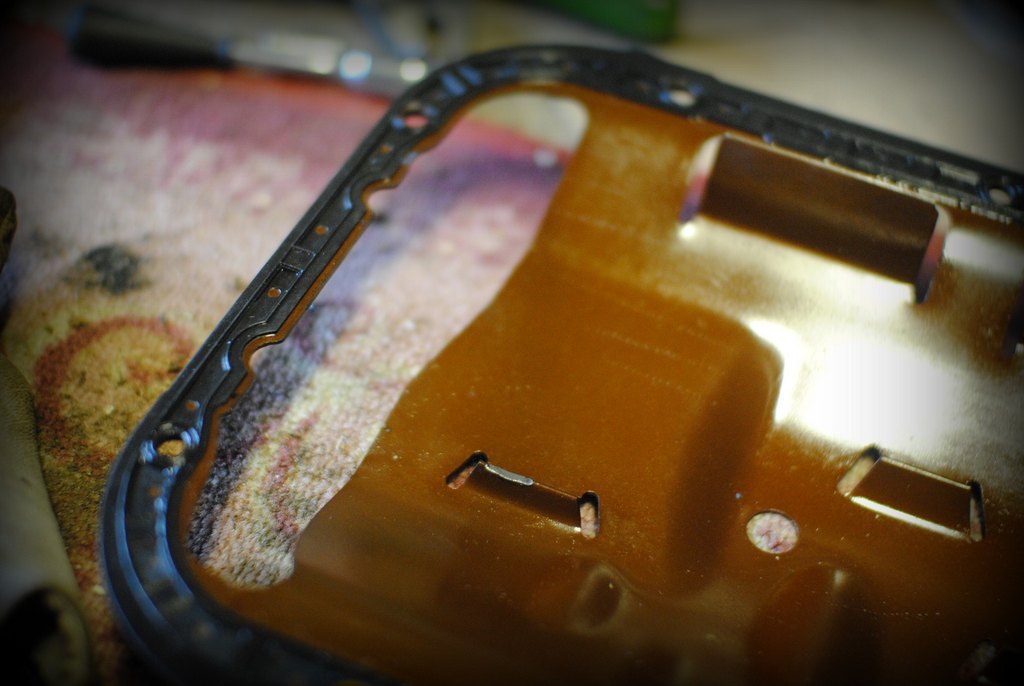

Eipä kuulunutkaan nakutus nostajista. Kuuntelin tänään tarkemmin niin auton alle kun meni niin ääni voimistu ja paikallistui kampikammioon. Hetken mietittyäni kävi päässä ajatus että ottaako joku veivi loiskelevyyn kiinni kun olen tälläisestäkin tapauksesta joskus lukenut. Ikinä ei ole kyllä tuossa XE koneessa ottanut kiinni. No nytpä oppi taas jotain eikä taatusti käy toista kertaa on sen verran vittumainen homma käyttää ö-pohjaa irti kun öljyä tippuu päähän. Vanhan tiivisteen laitoin takaisin ja toivotaan että pitää. Öljytkin otin talteen ja kaadoin takaisin koneeseen kun vitutti niin paljon :lol:
