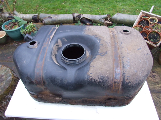

Ei päivää ettei ihmeteltävää
Eilen tankkasin täyteen, bensa tuoksui ja tankin oikeelta ylhäältä jostain valui jonkun verran bensaa.
Ajelin 10 km ja pikkaisen liritti edelleen.
Sitten ajelin mökille 50 km ja vuoto oli pois.
Mitäs kaikkea tuolla on mistä voisi vuotaa?
Ehkä täyttöputkessa alaosassa vuoto joka korostui kun oli tankki täynnä.
Onko siellä muita purki/letkuhässäköitä ja pääseekö sinne näkemään/kopeloimaan ilman tankin irroitusta?
Ja lopetin tankkaamisen tokaan pistoolin laukeamiseen enkä putken suuta myöden täyttänyt.
"Aina on asiaa auton alle"
EDIT:
Tuollainen kuva löytyi, valumista päätellen on tullut tuosta päällä olevasta pienen reijän paikkeilta.
Mikäs tuossa reijässä on?
EDIT:
Opel Astra G
Realsanta
- Viestit: 10874
Re: Frontera 2.4 -92 muutama kyssä
juuri oon purkanut tuolaisen(bensa mallim). toisessa ainakin oli joku huohotus hatttu sydeemi missä lähtiputkia ja toisessa kans saattoi olla semmoiset kanssa
ps. osia ei ole kun meni paalii kun oli sen verran ruttus tankki
