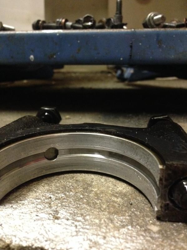

Otin öljypohjan pois ja kurkkasin alakautta runkolaakereihin mutta en sitä kautta ylempiä laakereita nähnyt mutta alemmat oli tuossa kunnossa kaikki, olettaisin että ylemmätkin on kunnossa kun ei alemmissa mitään jälki ole...
Öljypohjaa puhdistaessa löytyi tälläinen.

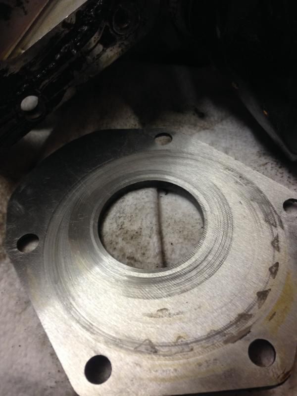

Otin pumpun pois ja pienet nirhauma jäljet siellä on kannessa, en aluksi ajatellut että voisi siitä olla kiinni mutta koitin pyörittää konetta niin ihan kevyesti pyöri käsin..
Kuvastakin näkee että toispuoleisesti hangannut ja pienemmän rattaan alla oli samaa jälkeä ja käsin kun sitä pyöritteli niin jäi välillä jumiin aina samaan kohtaan ilman tota kanttakin.. Nyt ei ollut 6 nostajaa kovettunut laisinkaan
