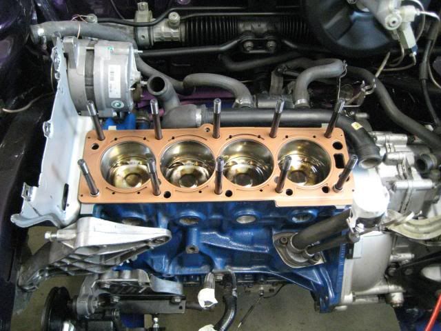

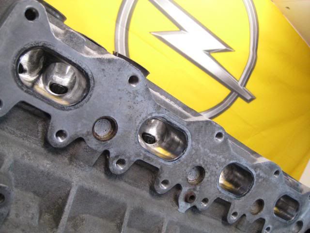

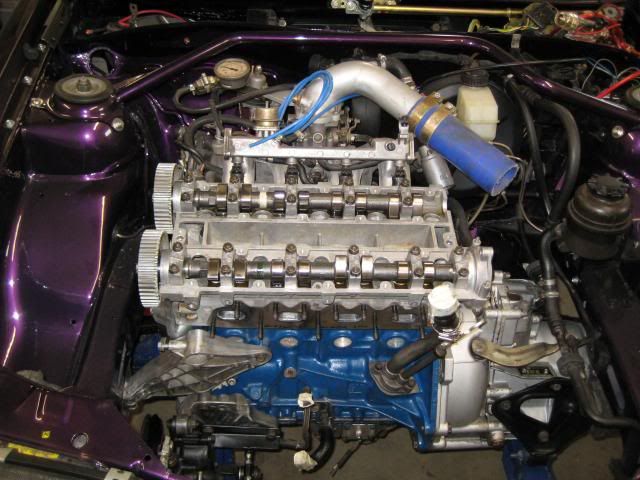

Kannen pikku siistiminen, pakokanavista rosot poistettu ja oikeen kiillotettu lisäksi, ainakin 50hv lisää :D Imupuolelle sama homma mutta ilman kiillotusta ettei bensa pisaroidu :bonk: :

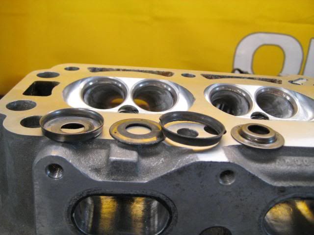

Venttiilin alalautasten kanssa pähkäilin hetken aikaa. Paikoillaan olleet lautaset eivät kuuluneet ko. kanteen, lisäksi yhden hajonneen tilalle oli vain pistetty ehjä päälle :o Onneksi omasta vanhasta kannesta löyty oikeanlaiset lautaset. Kuvassa mallina vasemmalta paikoillaan olleet lautaset, yksi rikkäinen ja viimeisenä sellaiset jotka sinne kuuluu:
Paikoillaan olleissa lautasissa sisäreikä oli niin pieni ettei venttiilinohjuri mahtunut reiästä vaan lautanen jäi noin 3mm irti "pohjasta".
Z20LET tiiviste kuparimömmöllä höystettynä:
Kansi, nokat ja imusarja kiinni:

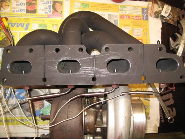

Eilen haeskelin vähän osia autoon, mm uudet letkut öljyjäähdyttimelle ja turbon tiivisteen. Tänään pääsi niitä laittelemaan ja ensin vuorossa oli ahtimen kiinnitys pakosarjaan uuden tiivisteen kera. Myös lämpöanturit tuli laitettua samalla kun paketti on tuossa pöydällä, vähän helpompaa mitä konehuoneessa:

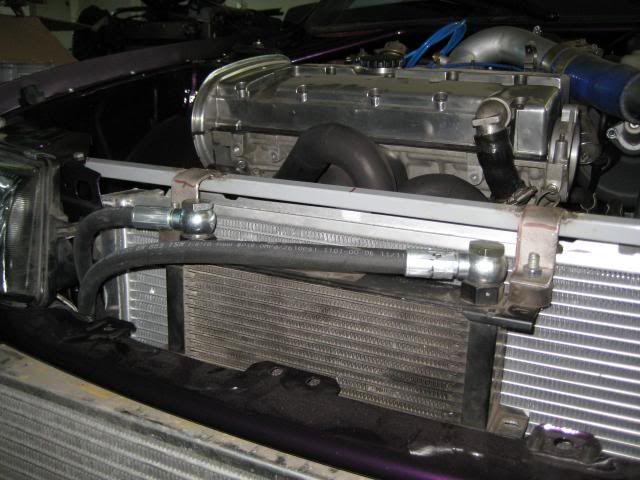

Samalla pääsi koittamaan noita öljyjäähdyttimen letkuja, tietysti oli väärä jenka siinä osassa joka tulee cooleriin kiinni vaikka oli malli mukana :evil:
Muuten näyttäis kyllä sopivan.
Ja kyllä tuo coolerin teline saa maalia vielä päällensä, täytyy vaan ensin hahmotella maskin kiinnikkeet siihen. Taida silti paljon maskista jäädä jäljelle kun sen tohon veistelee :lol: Pyyhinsysteeminkin kanssa tuli taisteltua ja sain lepoasentoa hiukan alemmas, myös uusi "rungoton" swiipperi tuli siihen laitettua.

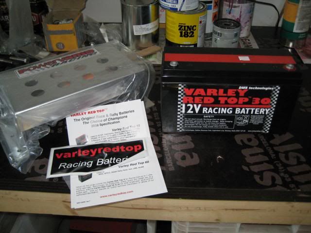

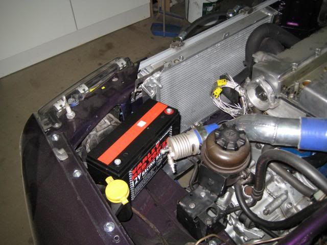

Viikonloppuna piti laittaa autoa käyntikuntoon mutta iski pienen mahataudin päälle joten näkee nyt miten olo muuttuu. Viikolla kävin korjauttamassa noi öljyjäähdyttimenletkut ja tilasin uuden akun Sarlin Race Teamilta. Piti ensin ottaa pykälää pienempi malli mutta firmassa oltiin sitä mieltä että se on vähän nafti. Muuten toimis ajossa kyllä mutta lämmitys ja jäähdytyskäytössä tarvisi kytkeä aina lisäakku kiinni. Jaksa sitten tollasta pelaamista pitää joten päädyin tohon 30 malliin joka painaa 11kg kun taas se pienempi olis painanut +6kg. Vanha Optima Red Top painaa 18kg joten 7kg tuli pudotusta akusta.
Varley Red Top 30 ja kiinnitysteline joka ei kyllä sovi konehuoneeseen:
Akku konehuoneessa, entinen paikka oli siis takakontissa. Toi on ainoa paikka mihin se sopii:
Öljyjäähdyttäjän uudet letkut:

vectraTBO kirjoitti: Akku konehuoneessa, entinen paikka oli siis takakontissa. Toi on ainoa paikka mihin se sopii:
Miksi siirsit akun pois takakontista eteen?
maksda
Viestit: 1689
Liittynyt: 12 Huhti 2009, 13:18
Paikkakunta: Keuruu
Viesti Kirjoittaja maksda »
levanen kirjoitti:
Painon/pidon takiako?.
Viestit: 5540
leutoranta kirjoitti:
Jabajee kirjoitti:P.S. Viimeistään vesisateella huomaat, että pyyhkijän lepoasento on väärällä puolella :wink:
Ville ei aja sadekelillä.
Totta :lol:
maksda kirjoitti:
levanen kirjoitti:
Kyllä. Eli mahdollisuuksien mukaan kevennän autoa ja pyrin siirtämään painoa vetäville pyörille.

Paljonko oli hintaa tollasella Varley akulla? Pitäisi joku pikkuakku itsekkin tohon harrastepeliin hommata. Tuollainen yhtenä vaihtoehtona tai sit mietin että liekkö Ground Zeron 25Ah (1000A ja 7kg) hifiakku olis toimiva käynnistysakkuna...
Viestit: 5540
^^Akku maksoi 280e+teline 20e.

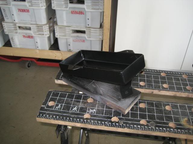

Viikonloppuna ei homma juuri edennyt, sen verran oli vielä heikko olo paskataudin jälkeen. Sain kuitenkin lauantaina heppailtua kulmaraudasta akulle telineen josta tosin vielä puuttuu kiinnityspanta. Sunnuntaina painein moottorin sähköjen kanssa. Akku teline:

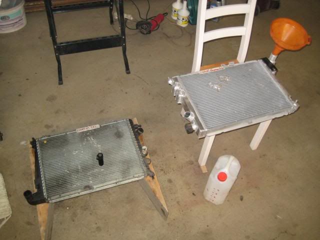

Viikolla on joka ehtoo töiden jälkeen mennyt puoleen yöhön tallissa, alkaa pikku hiljaa jo käymään hermojen päälle kun yöunet on jääny viiteen tuntiin per yö. Tiistaina oli ohjelmassa yleistä kasausta ja mittasin mielenkiinnosta tilavuudet uudesta ja vanhasta syyläristä. C20LET orkkis jäähdytin oli 1,5l ja TX Autosportin jäähdytin 2.2l tilavuudeltaan:

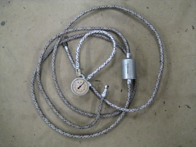

Eilen kävin hydrauliikkaliikkeessä bensan painelinjaa prässäilemässä. Painepuolella ei saa kisoissa olla yhtään klemmariliitosta joten peltiholkeilla prässättiin kaikki liitokset, myös bensasuodatin:

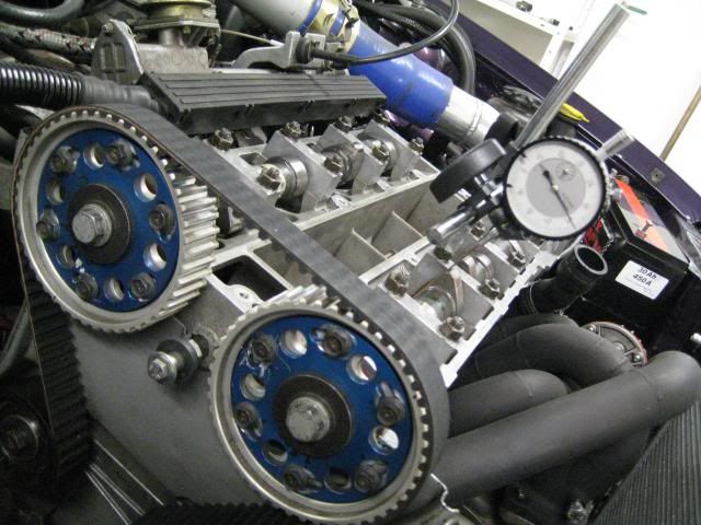

Bensalinjojen jälkeen koitin vähän mittailla nokkien asetuksia. Ei meinannut millään mennä jakeluun toi mittaamisperiaate mutta onneksi Madi neuvoi puhelimen kautta oikean tavan. Imu on nyt auki YKK:ssa 1,7mm ja pako 1,4mm. Vanhat arvot oli imu 1mm ja pako 0mm :o Laitoin nokkien valmistajalle sähköpostia ja sieltä suositeltiin molempiin nokkiin 1,46mm asetusta YKK:ssa. Penkissä voi sitten säädellä lisää jos siltä tuntuu:

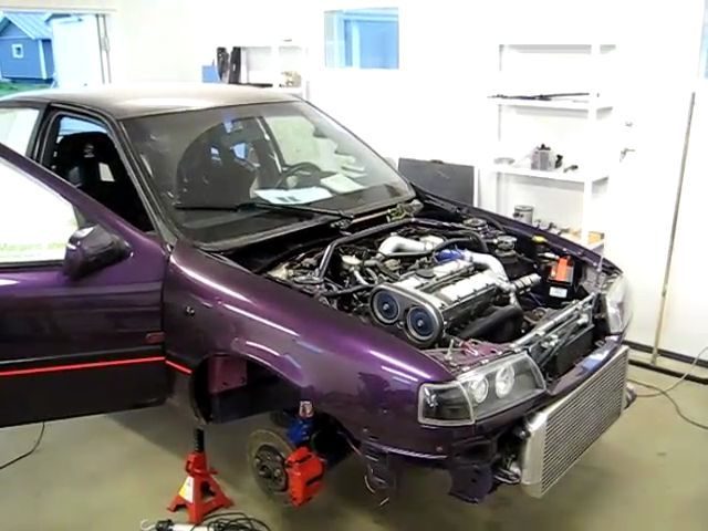

Pienten tarkistusten jälkeen motti tulille:
Toimiiko toi video muilla, mulle tulee vaan ääni eikä kuvaa lainkaan?
Kone käy hienosti tyhjäkäyntiä kun hiukan avasin kaasuläppää vaijerin säädöstä, ilman sitä toimenpidettä täytyi pitää kaasulla käynnissä. Säätöohjelmaa en saanut toimimaan tai lähinnä läppärillä ei saanut yhteyttä Hestecciin, liekö vika sitten ohjelmassa, läppärissä vai mokkulassa joka muuttaa välipiuhan USB porttiin sopivaksi :-?
Lisäksi pakolämpömittari näyttää jokaiselle pytylle 50 astetta joka on mun mielestä aika vähän. Väärin sitä ei voi oikein kytkeä kun näyttöön tulee vaan virta ja maa sekä antureilta liittimet. Tiedä sitten mikä sitä vaivaa.
