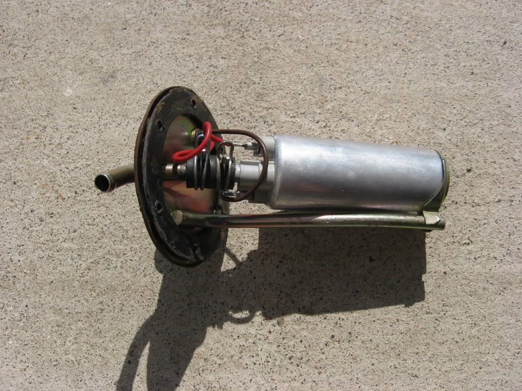

Nonii ja hermot menee jälleen kerran. Bensapuolen ongelmia. Eli miten nuot letkut pitäs nyt laittaa, että toimis. Tällä hetkellä pumppu (imupuolella ei mitään letkua vielä kiinni) on siis takarenkaan edessä jonka jälkeen suodatin ja siitä lähtee b-putket konehuoneeseen normaalisti. Orkkispumpun tilalla pelkkä imuputki. Bensaletku joka alunperin tuli suodattimeen kiinni tankinpuolelta on kytkemättä (mihin tämän toinen pää menee? (varmaan tankkiin mutta mihin kohti, en oo löytäny)). Muuten letkuihin ei oo koskettu. Pitääkö tuolle pumpulle alkaa nyt vetää jtn letkuja tms? Tuleeko tankkiin muita putkia/letkuja ku siihen orkkispumpulle tankin päälle ja alareunaan jossa on myös anturin paikka?
Joo tyhmiä kysymyksiä, mutta toivon asiallisia vastauksia... ei jaksais repiä tankkia irti ja alkaa tutkia. Alunperin olin laittamasa tuota irtonaista suodattimelle tulevaa letkua tuohon pumpun imupäähän, mutta ku eihän se meinaakkaan mahtua siihen niin tuli tarkemmin alettua miettiin, että lieköhän tuo ois kovin vahvasti menny jos sen ois siihen saanu tungettuakki.
Plussaa sen verran tapahtunu, että kaikki sähköt pitäs olla nyt laitettu, kaikki pröseet kiinni ja imupuoli kunnossa . Eli starttaamisen estää vaan tää letkukeissi.
EDIT. Tulinpa siihen tulokseen, että vois nyt loppujen lopuks ostaa ton asran pumpun... tämähän se on ? ja menee siihen edellisen paikalle bolt-on, ilman mitään kikkailuja? http://motonet.fi/web/guest/etusivu#productid=28-1407
Re: Opel Kadett Frisco '91 (C18NZ ---> C20NE) Apuja!
Jep tuo käy sen alkuperäisen pumpun tilalle suoraan,edellyttäen että sinulla on ehjä se tankkiin tuleva osa jossa pumppu on kiinni,tuossa kun ei sitä tule mukana vaan ainoastaan pelkkä pumppu.

Nyt on bensapuoli ok. Astran pumppu ei ollu ihan bolt on, liittimet piti tinata erilaiset ja pumpun jalan imuputkesta pätkästä osa pois. http://i281.photobucket.com/albums/kk20 ... G_1237.jpg
