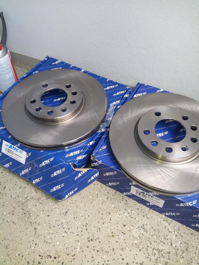

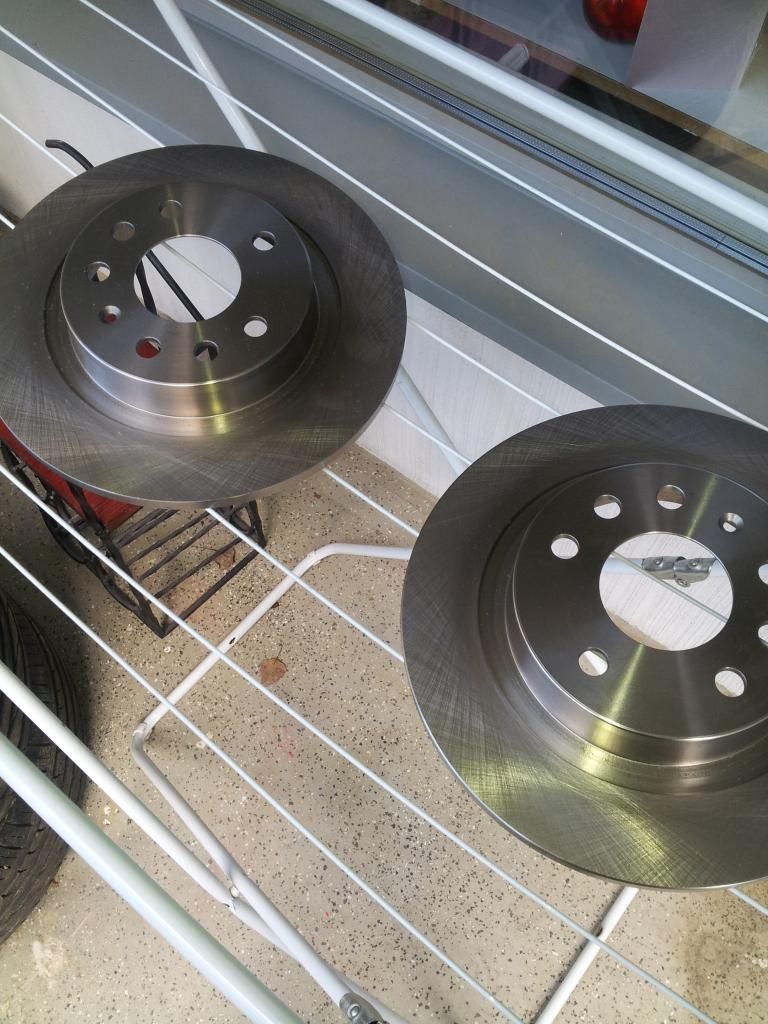

Jarrutilauskin lähti viime viikon maanantaina Saksasta ja saman viikon perjantaina postimies soitteli että paketteja ois tulossa. :) Jarrut mitkä tilasin oli jossain tarjouksessa ja tolle paketille paloineen ja levyineen jäi hintaa 95e. :D joista postikuluja noin 25e. Saa nähä kuinka kauan kestää mutta sitten tilataan vaan uus setti jos menee huonoks pian. Oli nuo käytännössä puoli-ilmaset etten voinu vastustaa kiusasusta ja tilata tota pakettia itelle.
Pikasella mittauksella, levyt oli oikean kokoset ja palat oli eteen oikeat. Taakse oli väärät palat, mutta sekään ei niin hirveästi haitannu, hain sitten oikeat palat AD:lta kun hain jarruihin uudet jouset taimitkälie. Nuo takapalat joissa on se jousi yläreunassa on myytävänä jos jotain kiinnostaa. :)
Lauantaina sitten kävin hakemassa hammeritee pikku purkin ja bräkleeniä.
Oli sovittu jo aikaa sitten että käyn isän luona vahailemassa autoa, niin ajattelin että vaihellaan nuo jarrut samalla joka nurkkaan. Auto joka nurkasta pukkien päälle, renkaat pois ja irrottamaan vanhoja jarruja. Ne olikin jo parhaat päivänsä nähneet..
Etulevy.
Takalevy.
Kaikki levyt. Palat lens samantien jo illalla roskiin. Olivat nekin jo reilusti kuluneet..

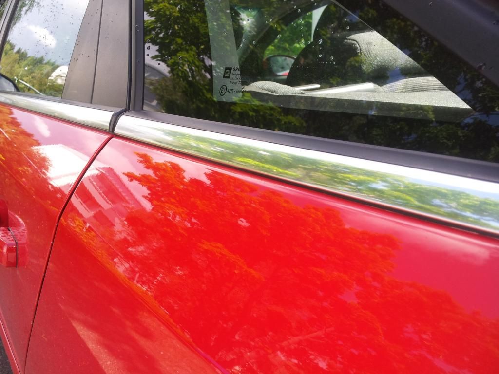

Alottelin yks päivä fiksailemista, sillä että kävin nuo lasien "kromi" listat fareclalla ja vahoilla läpi. Alla näkyy lähtökohta ja lopputulos.
Jonkun verran sain tuota elvyteltyä, toki paremmankin olisi voinu saada, jos ei olisi alkanu vettä satamaan kesken kaiken.. :D Hinkataa jossain välissä uusiks. :)

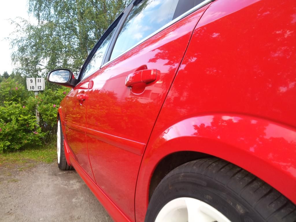

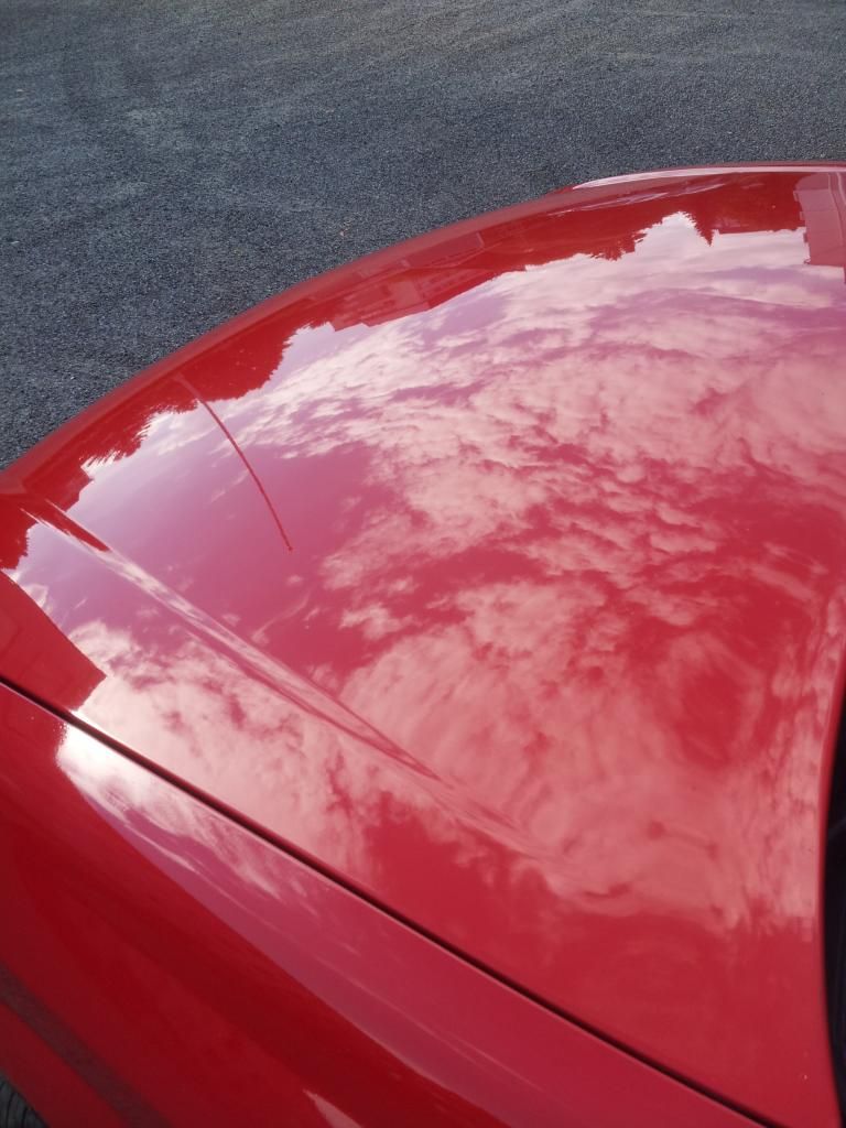

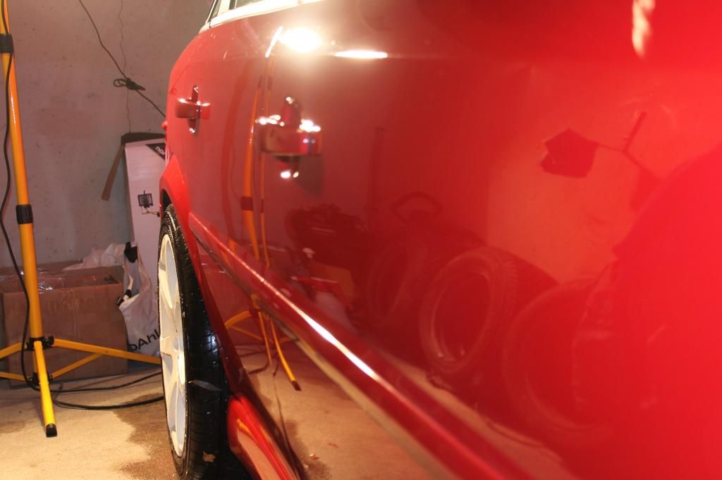

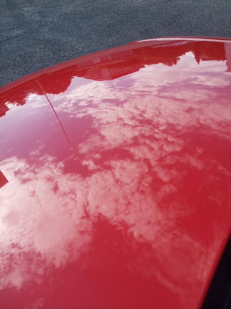

Koitin nyt ottaa vähän lähempiä kuvia myllytetyistä alueista ja jotain suurinpiirtein selviä kuvia sainkin.
Konepelti.

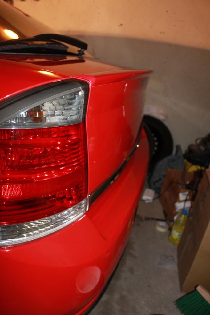

Eli tosta nyt näkee sen pinnan aika hyvin, joitain naarmuja ja kiveniskuja siihen siis vielä jäi, varovasti ku otin ettei mee puhki. Ja pääosin sain pinnasta paljon paremman ku lähtökohtasesti, niin oon ihan tyytyväinen tohon.
Peräkontti.
Tosta peräkontista tuli kyllä paljon parempi mitä odotin.

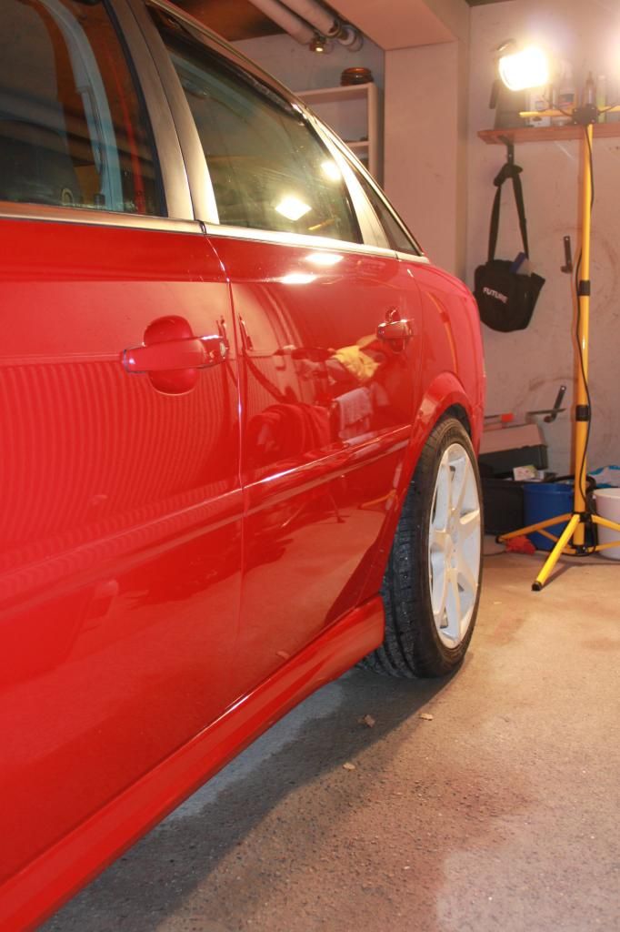

Yks kaunis ja suht viilee lauantai aamupäivä tuli myllytettyä toi koko roska, koirat herätti viideltä ja kuudelta auton kimppuun. Ulkosalla pesu- ja vahaus hommat hoidettin, liukkaripesu BH surfex HD~20% liuoksella, BH cleanser-fluidi ja BH auto washi pohjille. Tässä vaiheessa taas mietin että onkohan tässä mitään järkee itekseen ruveta touhuamaan.. :D Kuvaa en muistanu ottaa, mutta viime liukkari pesun jälkeen pinnat näytti tältä. Pohjathan ei mihinkää ollu muuttunu ku en ollu käyttäny hiovia vahoja välillä.
Huonoon kuntoonhan toi on päästetty.. :(
Noh, ei siinä, pesujen ja kuivausten jälkeen aamukahville ja antaa auto sen aikaa kuivahtaa mitä kahvia hörppii naamaan. Kahvien jälkeen auton ikkunan pielien ym. teippaus, mihin nyt ei saa vahaa mennä.
Sitten aloin työstämään, lähdin keulasta kiertää autoa ympäri. Vaahtomuovi laikalla ajoin läpi ja fareclan g3 oli hiovana vahana. G6 ja kovempi laikka oli varalla jos ois halunnu lähtee leikkomaan enempi pintoja. Toki, olis kantsinu varmaan käyttää jotain parempaa hiovaa vahaa, mutta koitin nyt tuolla. Laikkaan pari vesisuihkasua, 5-4 herneen(no vähän enempi) kokosta nappulaa vahaa ja työstämään kieli keskellä suuta. Hyvin vähän ajoin pintoja pois, harjotellen vähän kerrassaan, mutta jonkin verran aplarii jäi vielä, tyytyväinen oon noin niinkun yleisesti ottaen. Pikku "mokia" tahto vaan käydä, ei mitään vakavaa..ja se "moka" oli että kastelin laikkaa liikaa ja sit sitä vahaa oli aivan kaikkialla pisteinä. Enimmäkseen omat kuteet oli siinä..mut josko harjotus tähänkin auttaa ettei kaikki päällä olevat kamat mee aina suoraan pesukoneeseen..? :D Jotain 50/50 touhukuvia alla. Kuvassa siis ei ollenkaan muuta vahaa kuin G3. Kuvia maltoin hyvin vähän ottaa tehdessä.. Umpiotkin kävin nyt kunnolla läpi.

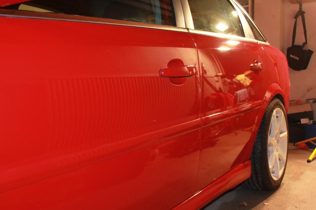

Kun olin käyny myllyllä koko auton läpi niin seuraavaks BH finis waxit niskaan.
Jokunen tunti hikoilua ja auto alkoi näyttämään tältä.
Kontti onnistu aivan händs doun parhaiten. Konepellissä taas ois viel vähän hommaa, et olisin 100% tyytyväinen, kohta on iltasin aikaa ku koulu alkaa, toivottavasti. Sitähän mä oon nyt hieronu eniten johtuen siitä merkin poistosta. Emmätiiä erottaako tota ees et se on myllytetty, itelle jäi hyvä fiilis kun sain vaan asian hoidettua ja pääsin reenailee. :) Eikä oo muuten holojakaa näkyny. Otan taas lähempätä maalipintaa parempia kuvia jahka saan jossain taas auton pestyä. Kaveri varmaan ottelee jossain vaiheessa kuvia järkkärillä jahka saapuu mikkeliin.

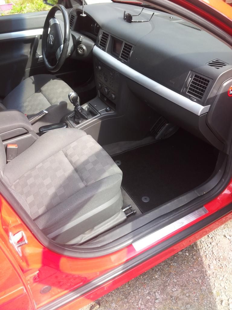

Sitte tuli lattimatotki hommattua uudet, suoraan saksasta, tais olla tyyliin 35e posteineen.
Hanurista vaan ku tosta on revitty noi nappulat pois, mitkä pitää lattiamattoja paikallaan, opelilta kysytty niitä nappuloita->10kpl setti 18e, tilataan.

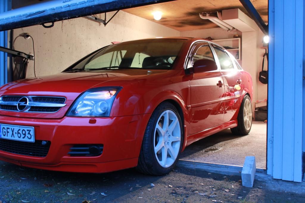

Omaan autoon tein motorflushhin ja vaihtelin magnatecin öljyt koneeseen, nyt kansirempan jälkeen ajeltu n.9tkm, joten öljyjen vaihto oliki jo aiheellista.

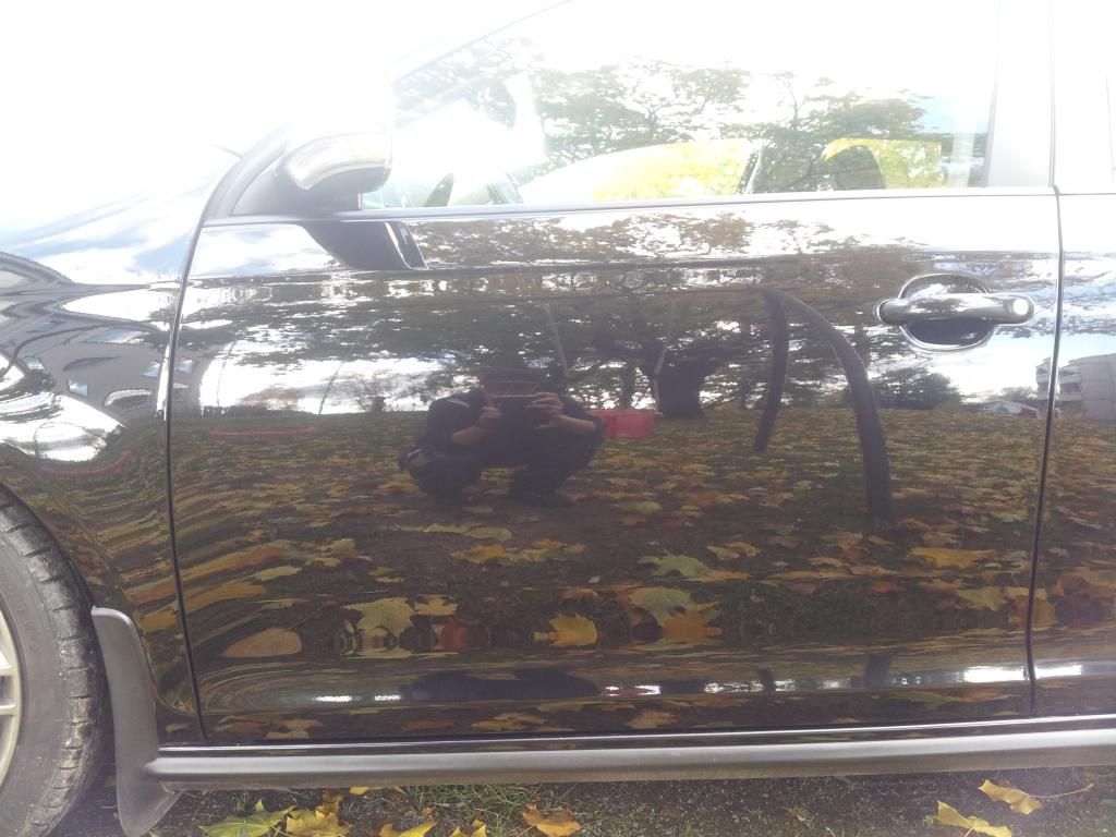

Harrastustakin on pidetty yllä ku kaverin auton duunasin läpi tossa viime viikonlopulla.
Kummatkin kuvat taitaa olla eripuolelta autoo, kuskin ovesta toinen ja toinen pelkääjän puolen ovesta.

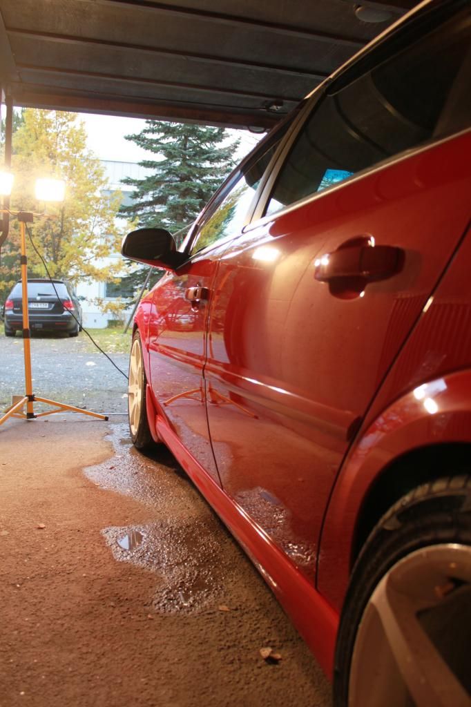

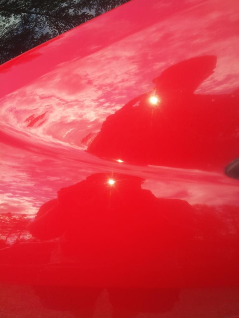

Vois kai sitä omastaki autosta paiskata taas muutaman kuvan. On se kiva kahtella maalipintaa sateen jälkeen ku on hyvässä vahassa.
Kuvassa näyttäs olevan naarmuja, mutta peilaa vaan jostain tuollai.
Kamarahan mulla on mitä on, niin kuvatkin luonnollisesti on kuraa. Kaverilta nyt ois saamassa järkkäriä joku päivä hoitoon niin täytyy koittaa käyä kuvailee..

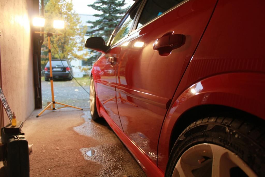

Auton myllytin pari kuukautta sitten ja nyt aikani sitä kateltuani tulin siihen tulokseen että on pakko pystyä parempaan. Joten, tutuks ja turvalliseksi todettu autoglym 02B kaupasta kipasemaan ja samalla(onneksi) oli hyllyssä flexipadsin musta coolshine laikka ja alunen sille. Muut tuotteen mulla olikin jo ennestään, joten kaverille soittoa josko perjantai-lauantain pääsis tallissa touhuilee. Toiselle kaverille myös rimpautin ja pyysin järkkärin viikonlopulle lainaan.
Aloitin myllytystä jo maanantai-iltana koulun jälkeen ja hommat lähti taas perusliukkaripesuista, pienpoistoista, normipesusta jne. Maanantaina hain oikeaa komboa millä ruvetaan työstämään, kone huuti tuolloin 4h. Päädyin siihen tulokseen että ajan vaan tolla mustalla flexipadsin laikalla ja 02B:llä läpi. Maanantaina työstin pelkääjän puolen ovien yläpuolet sekä takanurkan samalta puolelta. Tästä ei oo ku joku köppänen puhelinkuva jota en edes tähän laita.
Perjantaina jatkoin heti aamusta, klo7.30, tavoitteena saaja toinen puoli duunattua ainanki. Tavotteet ylitty ja loppupäivään mennessä oli autosta tehty kaikki muut paitsi katto, puskurit ja kontti.
Kuvat on otettu sillä järkkärillä(uskokaa tai älkää), mutta mies heilu ja täris niin maan pirusti+että ei osannu kameraa käyttää, niin osa kuvista on heilahtaneita. :D
Kuvat on nyt siis otettu perjantain myllyttämisen jälkeen, pinnoissa EI ole vahaa. Mylläysvahat pesin liukkarilla pois ja pyyhin ipalla vielä jä kävin valolla vielä läpi ettei jäänyt holoja. Viime kerran myllyttämisestä oli jäänytkin jotain hyvin mietoja holoja jotka näkyi kun oikein tarkasteli. Harmi kun aurinko ei paistanut niin ois päässyt luonnonvalossa ihmettelemään.
Sitten lauantaihin, puskurien, kontin ja katon myllytys meni samoilla linjoilla. Ite mylläyksestä ei ole muuten yhen ainutta kuvaa. :D Sain auton myllytettyä niin vielä varuiks pesin koko auton liukkarilla läpi ja pyyhin pinnat ipalla. Jonkun aikaa annoin pinnan "hengitellä" ja vahaa niskaan. Vahana BH finis wax ja BH auto QD.
Kuvia valmiista tuotoksesta, seassa hyviä ja huonompia, ylivalottuneita kuvia, ammattilaisen silmään kaikki huonoja. :D
Kuten kuvista voipi bongailla, jotain naarmuja jäi(etenkin takapuskuriin, vaikka hinkkasin sitä pirun paljon..), mutta paljon paremmaks tuli. Takavalot ja etuvalot myllytin samalla. Etupuskurista jos hyvän haluais, ois se maalattava. Alkaa pikkuhiljaa näkymään 330tkm. Vanteisiin en tällä erää koskenu, kohtahan ne pääsee taas hipistelee kun tulee renkaiden vaihto eteen. Tulevat talvipellit näkyykin osassa kuvissa seinää vasten lojumassa.

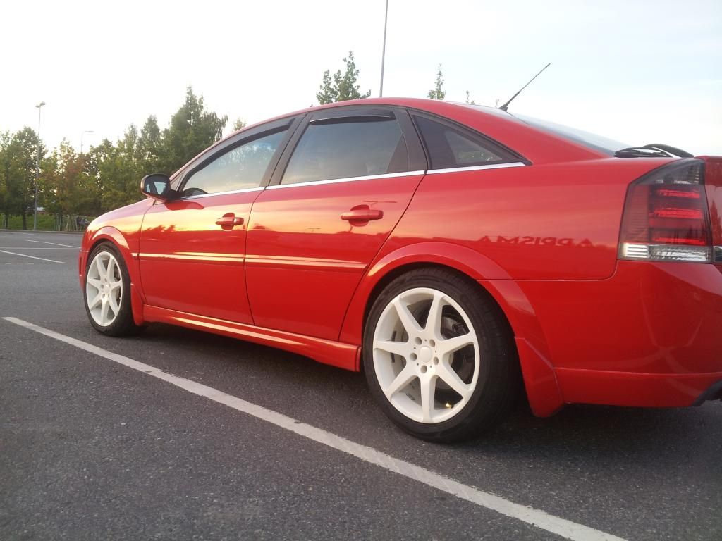

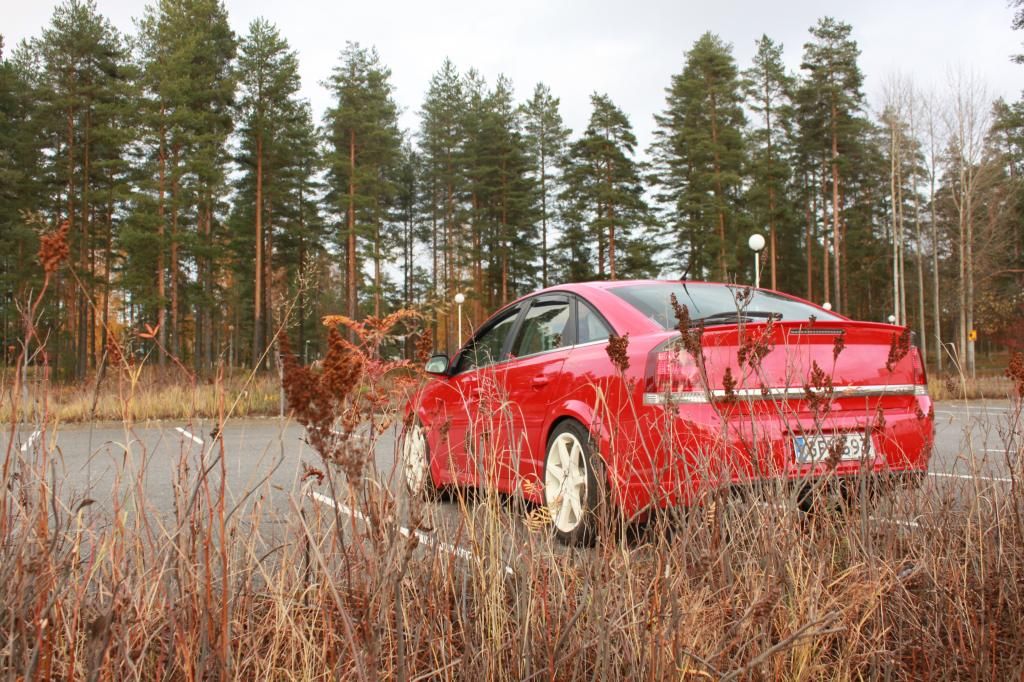

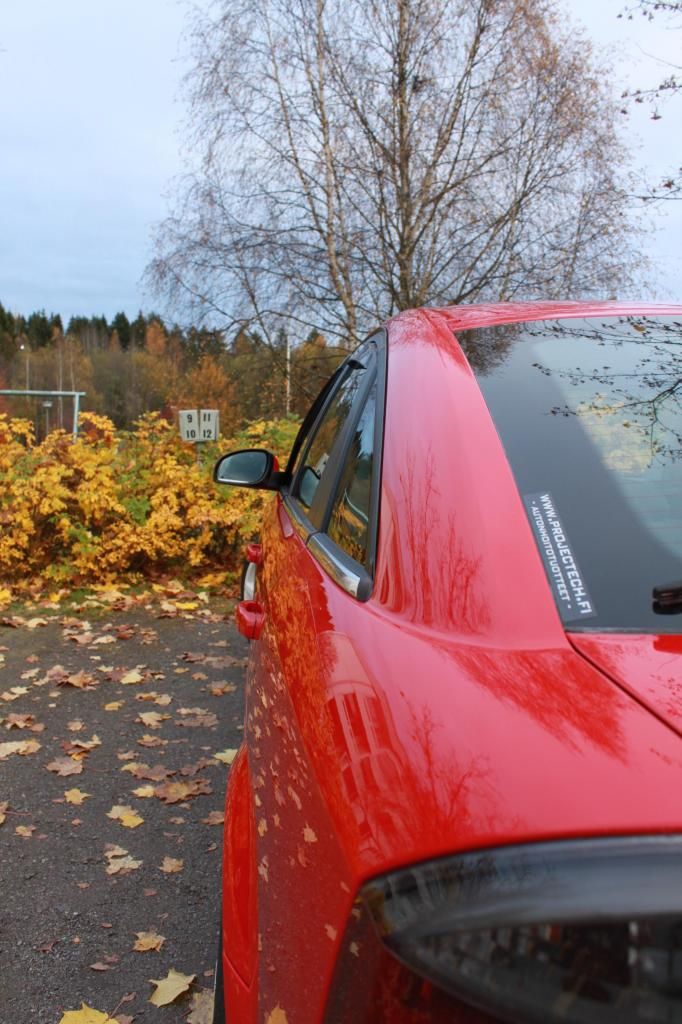

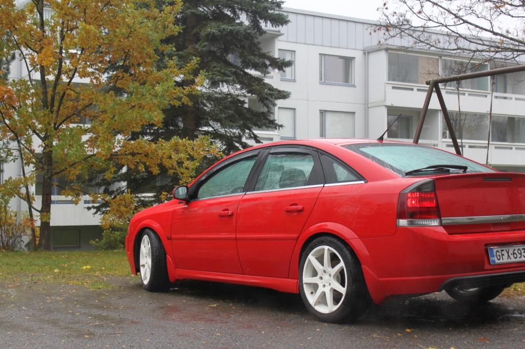

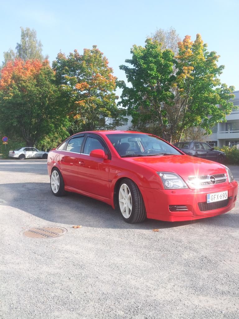

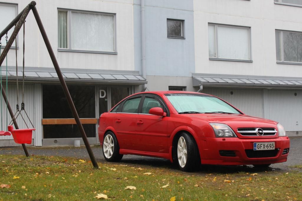

Päivitellääs kuvilla vähän, kerran kävin auton pesemässä myllytyksen jäliltä, mitään muuta ei oo tapahtunu..
Aattelin kerranki paiskata vaan kuvia enkä niin mahottomasti kirjottaa tekstiä.

Kiilto yhtä komee kun itse peli :peukku:
