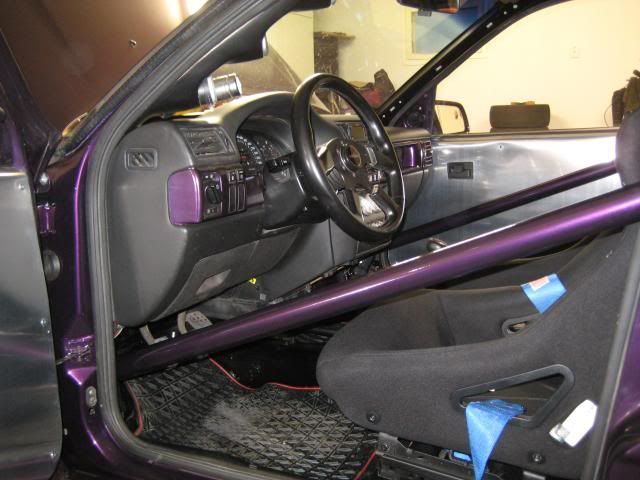

Huomasin ettei valmiista sisustasta ole lainkaan kuvia, tässä olis pari:

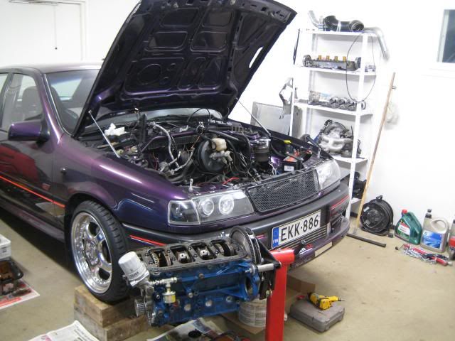

Uusi vuosi, vanhat kujeet. Perushuoltoa alettu tekemään, ei ihan päässy öljynvaihdoilla :lol:

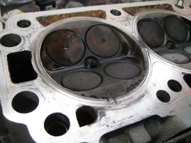

Kannen pakopuoli taas sulanut joista nelonen pahiten:

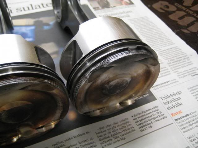

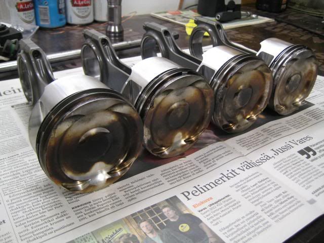

Männät myös ottaneet osumaa pakopuolelle, nelonen hiukan enemmän:
Kumma kyllä männänrenkaat ei ollu sen pahemmin jumissa eli männät on jotenkuten pitäneet muotonsa. Kansipahvi on vuotanut nelosen ja kolmosen välistä jonkun verran, puristuspaineissa ei silti 0,5bar isompaa heittoa ollut ykköseen ja kakkoseen. Aika lähellä on ollut pahvin vuoto myös vesitilaan, liekkö vuotanutkin mutta mitään merkkejä ei siitä ajossa ole ollut.
On se kumma kun toi pakopuoli sulaa noin. Ei ollut apua siitä paljeraon pienennyksestäkään. Olen ajellut nakuluurit korvilla melkein koko kesän(paitsi tietty kisoissa :) ) ei ole mun korvaan nakutellut. Ellei ole sitten jo penkissä mennyt tohon kuntoon mutta tuskin.
Noh, männät nyt ainakin menee uusiksi ja varaosamoottorista tulee toinen kansi kun ei tuon loppuunhöylätyn Cossun hitsailu varmaan kannata. Varaosamoottorin kansi on Kolbe mutta ajossa nesteet pysyi omilla puolillaan ja näyttäis että kantta ei ole koskaan tasohyölätty. Tarvisko Kolbesta varmuudeksi putkittaa se ongelmakohta vain löiskö kasaan vaan sellasenaan? Ei se kumminkaan kesää enempää kestä mun käytössä :bonk:

ei muutakun etanolia tankkiin jäähdyttää lisäksi mukavasti itellä viimekesänä ollut edes flektiä kadetissa ja lämmöt pysyi kurssissa ja eikö ne sano että saa etanolilla parempia lukuja kuin bensalla?

Itse kanssa miettinyt pitäisikö ennakkoon putkituttaa tuo ongelmakohta kannesta vai onko tuo niin kuin umpisuoli että vasta sitten korjataan kun se hajoaa.

Eikai tuo kansi voi olla loppuunhöylätty ? vai mistä sen oot päätellyt
Ja voihan siihen kansipahviinkin laittaa 0.5mm lisää jos tuntuu että on liian vähän
Mutta onhan kone naulannut taas nyt sun vaan pitäsi tehdä muutoksia säätäjään tai johonkin muuhun että näin ei enää käy
Ei kannatan turhaan putkittaa kantta paitsi jos vuosimalli leima on vm.93 kolbe muuten se vuotaa jostakin muualta jos vuotaa

Juu kävis tosiaan varmaan viileempänäkin kone vaikka ei lämpöjen kanssa ole ollut ongelmia. Mun mielestä ne tehot ei siitä kauheesti muutu etanolilla, se vaatis varmaan kovemmat puristukset jos lisää tehoa tarvii saada. Mutta tehoa ei tarvi nyt lisää, kestävyyttä tarvis :D
DEAD kirjoitti:Itse kanssa miettinyt pitäisikö ennakkoon putkituttaa tuo ongelmakohta kannesta vai onko tuo niin kuin umpisuoli että vasta sitten korjataan kun se hajoaa.
Samaa tosiaan itsekin pähkäillyt.
madi kirjoitti:Eikai tuo kansi voi olla loppuunhöylätty ? vai mistä sen oot päätellyt
Kyllä se aikalailla on höylätty. Sitten kun sitä täytehitsataan saa taas ottaa pienen siivun pois että saa suoraksi. Toki näytän sitä hitsaajalle mitä mieltä se hommasta on. Kansipahviin en laita korotusta koska sitten taas paljerako kasvaa ja sitä en halua. Joo kai se naulannut on mutta ei mun korvaan kyllä...
Kolbe on vm -90 moottorista eikä tosiaan ole sekoittanut nesteitä mun 10tkm ajolla.

Saahan sillä etanolilla muutenkin sen hyödyn vaikka matalilla puristuksilla ajaakin ennakoita vaan lisää
En usko että kannesta on paljoa otettu mittaa palotilat saat totuuden tietoon
Viestit: 5540
Re: Thistle Thunder, Vectra A Turbo FWD --544hv--
Joo saahan sillä etanolilla lisää tehoa mutta ei niin merkittävästi että pelkästään sen vuoksi kannattaa vaihtaa. Uusiksi menis etanolin myötä suuttimet, bensalinja ja toinen pumppu täytyy laittaa.
Olen mitannut palotilat kannesta viime keväänä ja on sitä höylätty.
