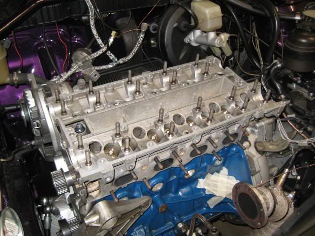

Noh mutta tänään taas hiukan moottoria eteenpäin. Kasailin kannen uusien venttiilivarrenkumien kera:

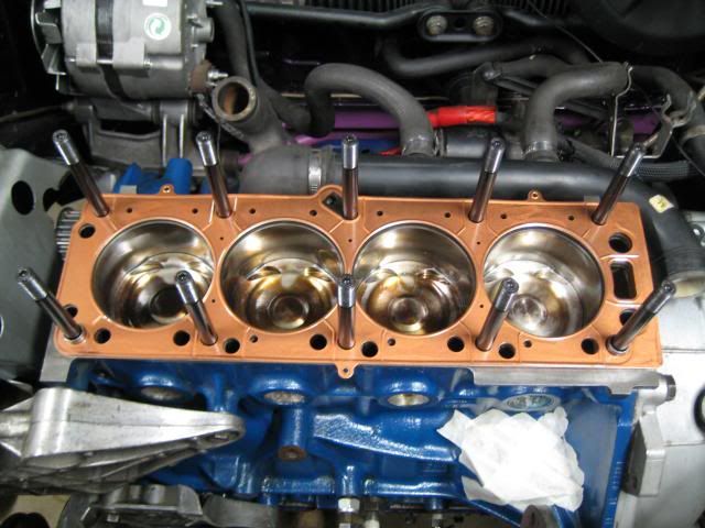

Cometic kuparispraylla höystettynä:
Kansi paikalleen:
Vedin nyt sitten 105nm kireyteen, katotaan miten toimii.

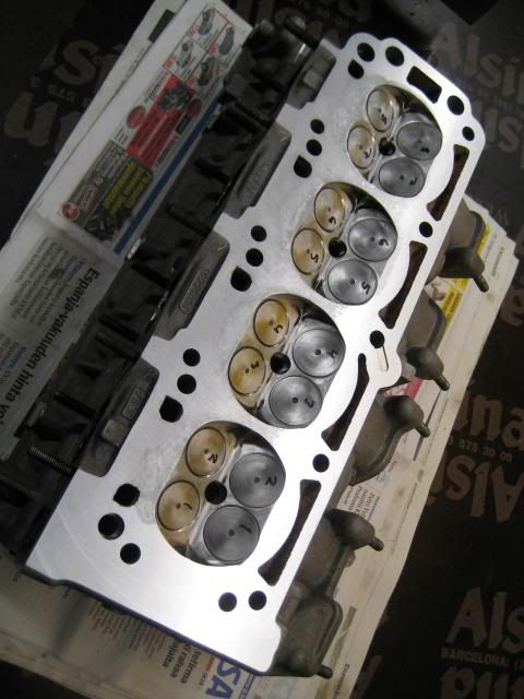

hyvältä alkaa taas näyttää! =) näin offtopikkina niin nuo xe:n vakio venat niin mitä erikoista niissä on kun varteen tarttuu magneetti mutta lautasiin ei :o

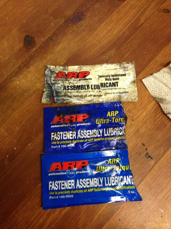

ARP:llä on kannenmuttereille eri momentit riippuen käytettävästä asennusrasvasta. ARP:n omalla uusimmalla litkulla oli pienempi momentti mitä aiemman kanssa.
Re: Thistle Thunder, Vectra A Turbo FWD --544hv--
Jep, arp muttereille on olemassa oma arp-molyrasva (liekö käy kaikkien valmistajien vastaavat molyrasvat?) ja ne kiristystiukkuudet/kiristysohjeet on seuraavat...
Kiristä aluksi kaikki vuorotellen ensin 20nm, sitten 35nm, 50nm, 65nm, 80nm, 92nm. Avaa aina mutteria vähän ennen seuraavaa kiristystä.
Löysin lappusen kansiosta missä on C20LET moottorin kiristystiukkuudet on. Tuskin mitään haittaa on vaikka olis kiristettyki viimenen kiristys enempiki kuin tuo 92nm.

Olikohan ohjeet voinut muuttua vuosien varrella... Kopioitu ARP sivuilta: "ARP recommends using the
ARP ULTRA-TORQUE FASTENER ASSEMBLY LUBRICANT that is provided with each kit as opposed to
motor oil. This is due to higher friction on the studs as well as inconsistencies in the clamping force of
the fasteners when motor oil or other low quality lubricants are used. "
Mutta kumminkin mun pulttien mukana tullut joskus eri rasvaa kuin kankien mukana... Ylin alkuperäinen kansipulttien rasva ja alemmat kankien pultteihin mitä nyt suositellaan kanteenkin. Molemmille rasvoille annetaan kankiin eri kiristysarvo: 31lbft ja 32lbft

OCF2945 kirjoitti:hyvältä alkaa taas näyttää! =) näin offtopikkina niin nuo xe:n vakio venat niin mitä erikoista niissä on kun varteen tarttuu magneetti mutta lautasiin ei :o
Eikös niissä pakosissa joku natriumtäyte ollut jolloin kestää enemmän lämpöä ja siksi ei ota magneetti lautaseen kiinni.
bahis! kirjoitti:ARP:llä on kannenmuttereille eri momentit riippuen käytettävästä asennusrasvasta. ARP:n omalla uusimmalla litkulla oli pienempi momentti mitä aiemman kanssa.
Olen aina käyttänyt ARPin omaa rasvaa, sitä harmaissa pusseissa myytävää. Tiedä sitten tuosta Tunexin ohjeesta mutta on se 2003 vuodesta ainakin ollut sama.
jarkkis kirjoitti:Jep, arp muttereille on olemassa oma arp-molyrasva (liekö käy kaikkien valmistajien vastaavat molyrasvat?) ja ne kiristystiukkuudet/kiristysohjeet on seuraavat...
Juu toi ohje löytyy itseltäkin ja myös Tunexin sivuilta. Niinkuin edellä mainitsin ARPin rasva on käytössä.
teukka77 kirjoitti:Olikohan ohjeet voinut muuttua vuosien varrella... Kopioitu ARP sivuilta: "ARP recommends using the
Just tota harmaassa pussissa olevaa olen aina käyttänyt ja sellaiset aikanaan tuli pulttien mukanakin. Toi 1lbft(noin 1,35nm) on niin pieni ero ettei ainakaan mun avaimella sellaiseen tarkkuuteen pysty kun asteikko on 10nm välein. Tosi pieni arvo kyllä kankiin esim toi 31lbft(41,98nm) kun itte oon vetäny kanget 62nm :o
