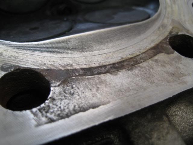

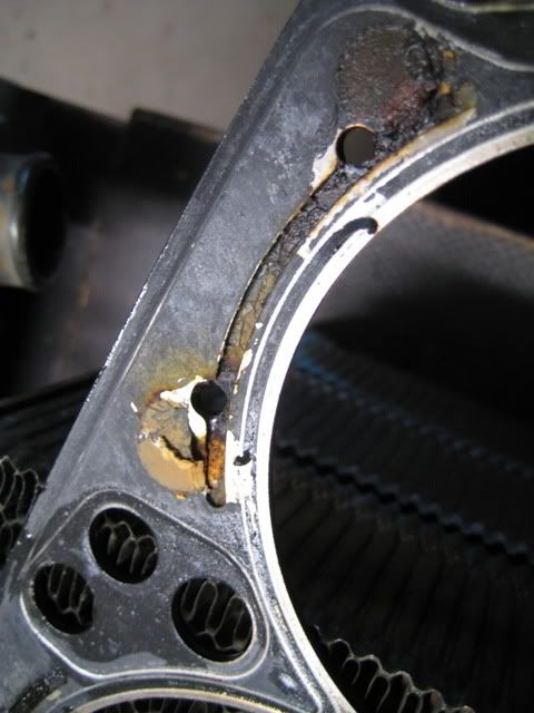

Tässä pari kuvaa tuosta Z20LET tiivisteestä ja kansitasosta tiivisteen käytön jälkeen. Kuvat on 2010 vuodelta.

Onkos sulla ollut muutakuin vettä koneessa? Ihan ku ois päässyt korroosio iskemään!
- Viestit: 5546
- Paikkakunta: Pori
Re: Thistle Thunder, Vectra A Turbo FWD --544hv--
Aina ollut glygoliseos koneessa. Paitsi viime kesänä kun FHRA säännöt kieltää sen mutta Water Wetteriä oli veden joukossa kun siinä pitäis olla myös joku korroosiosuoja-aine.TBO kirjoitti:Onkos sulla ollut muutakuin vettä koneessa? Ihan ku ois päässyt korroosio iskemään!
