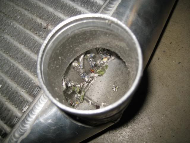

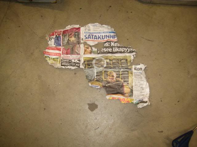

Eli ekojen savujen jälkeen joku aika sitten heitin autolla pienen lenkin ja tuntui ettei oikein vedä ja kierrä kunnolla. No olin tietty laittanut turbon imupuolelle sanomalehtitollon ettei sinne tipu mitään ylimääräistä ja kuten kuvista näkee en muistanut sitä sieltä poistaa
Kompurakotelo oli paperia täynnä sekä välijäähdyttimen turbon puoleinen pääty. Imupuolen päädyssä ei ollut mitään eli onneksi suttu jäi toiseen päähän. Pikku puhdistus operaatio ja auto toimi hyvin kunnes huomasin sen savuavan huohottimen. Eli olisko tuon tapauksen johdosta päässyt sitä bensaa hiukka enemmän öljyihin kun ahdin oli jumissa
Hyrrä ainakin pyörii nyt hyvin ja ahdot nousee joten ei se varmaa ihan romuna ole, pakopuolta en ole kyllä avannut.
Noh mitä tästä opimme, älä laita paperia ahtimeen. Joku rätti on parempi kun ropeli ei silppua sitä(kyllä, tämäkin on koettu)

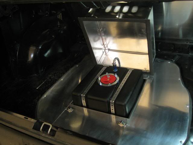

Autolla ajeltu jokusen sata kilometriä ja tuntuu edelleen toimivan. Töissäkin tuli käytyä tällä pari kertaa mutta menee vähän hankalaksi se kun joka päivä täytyy tankata
Sitten sain turattua tankille konttiin sen kotelon:
Ja pitäähän se auki saada tankkausta varten:
Koitin tehdä systeemistä mahdollisimman kevyen mutta tuli sille silti 4,3kg painoa. Eli tankki ja siihen liittyvät jutut painaa nyt kokonaisuudessaan 8,3kg VS vakiotankki hilppeineen 12kg. Eli 3,7kg ollaan sentään vielä miinuksella plus painon säästö bensamäärässä joka on noin 15-20kg.
