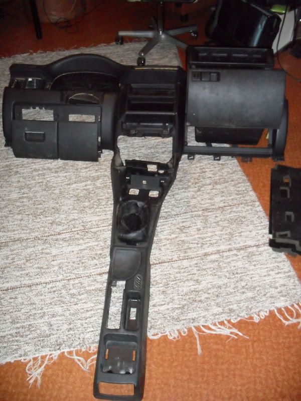

Tuli hankittua asennettavaaki niinku ei ois tarpeeks tekemistä muuten :) :

Onkos tuo astran kojelauta?
kadett e:llä jo vuodesta 2002
iso.kunkku
Viestit: 4558
Re: Opel Kadett Frisco '91 (C18NZ ---> C20NE)
tl79 kirjoitti:Onkos tuo astran kojelauta?
A vectran :) joutuu käyttää kuviosahaa....
