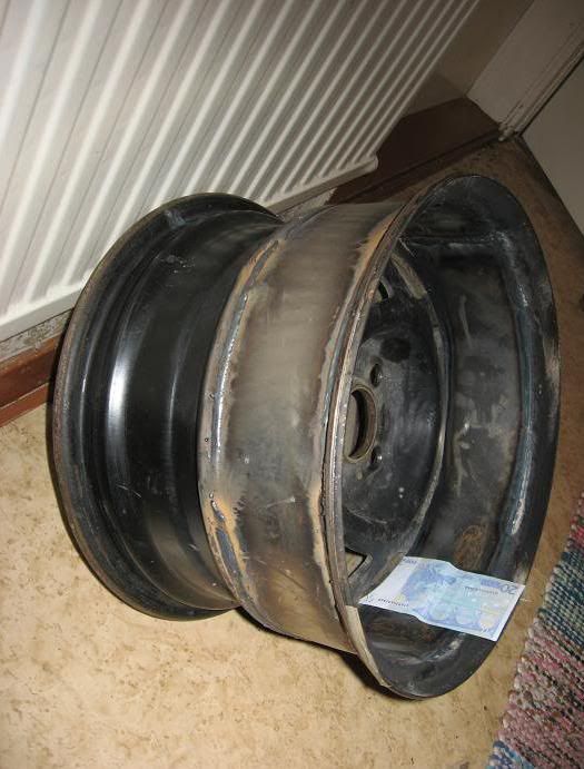

pitääkö noihin laittaa sisäkumit kun ei näköjään tubeless kanttia ole?kumpi reuna tulee ulospäin?

Ei tarvi sisäkumia, nuo kantithan pysy käytännösä muuttumattomana (paitsi tiesti tuo toinen leves jokusen tuuman). Tuo hitsattu reuna tulee ulospäin.Themazgu kirjoitti:pitääkö noihin laittaa sisäkumit kun ei näköjään tubeless kanttia ole?kumpi reuna tulee ulospäin?

ookoo... siis tuostahan on lähtenyt tubeless kantti pois ulkokehältä. siis pitäisi olla tuollainen samanlainen pokkaus kun tuossa sisäreunassa on. nyt se on vanteen keskellä.
no sittänpähän näkee pysyykö ilmat sisällä kun pingottelee kumia päälle.

Hmm... joo. No senpä näkee sitte. Sepä on tekijän vika jossei onnaa ku klassikkolevityksenä nuot halusin.
edit. Täsä hyvin selitetty tuo homma, eli pitäs riittää, että toinen reuna lyhyt: https://picasaweb.google.com/1160174098 ... 2528416034

Sit sul on yks toinenki ongelma. Noihin et nimittäin kumia saa enää itkemälläkään päälle
Ja se neljä senttiä siis tuon syvimmän uran alkuun ja ihan max..

ai millä perusteellaCaLis kirjoitti:Sit sul on yks toinenki ongelma. Noihin et nimittäin kumia saa enää itkemälläkään päälle

No iha miten vaan sittepähä sen näkee ku aletaan sitä kumia noille vääntämään
Jos ne vaan ehjänä saa tuon reunan yli väännettyä ni eipä sitte enää mitään hätää..

Niin siis kummallaki reunalla pitäs olla tuommonen pieni kantti? Kävin katteleen tuola pihalla pyöriviä peltivanteita niin ei niisäkään kyllä oo ku toisella puolella tuo kantti ja toinen puoli on tasanen.
Pitää käyä näyttään rengasliikkeesä, joka lupautu pistään renkaat päälle, että miten on, ennenku vie hiekkapuhallukseen.

jos ei muualla nii mää voin napsasta ne tallilla paikalleen|777| kirjoitti:Niin siis kummallaki reunalla pitäs olla tuommonen pieni kantti? Kävin katteleen tuola pihalla pyöriviä peltivanteita niin ei niisäkään kyllä oo ku toisella puolella tuo kantti ja toinen puoli on tasanen.

Juu sovitaan näiniHenkkaZ kirjoitti:jos ei muualla nii mää voin napsasta ne tallilla paikalleen|777| kirjoitti:Niin siis kummallaki reunalla pitäs olla tuommonen pieni kantti? Kävin katteleen tuola pihalla pyöriviä peltivanteita niin ei niisäkään kyllä oo ku toisella puolella tuo kantti ja toinen puoli on tasanen.
Pitää käyä näyttään rengasliikkeesä, joka lupautu pistään renkaat päälle, että miten on, ennenku vie hiekkapuhallukseen.![]()

Onhan tollasia "pamauteltu" ihan tallissakin. Wurthin puhdistusspray tais olla aika hyvä asennusväline.
Ja varmasti pysyy vaikkei ole tubelesshuulta.
Mulla on b-kassussa 155/80 gummit ilman tubeleshuulia, ja hyvin pysyy. Tosin onhan tuo vähän eri rengastus...

edit.
toimii ne jos vannepajalla on tehty.

starttipilotti on jytympääJuho M-P kirjoitti:Onhan tollasia "pamauteltu" ihan tallissakin. Wurthin puhdistusspray tais olla aika hyvä asennusväline.

Juu vannepajalla teetätin. Onhan tuola sen galleriasa vastaavia josa on kumit päällä joten enköhän voi olla ihan luottavaisin mielinThemazgu kirjoitti:niinno en tiedä tuosta. kuitenkin tuo syvennys jatkuu taakseppäin.
ei tule keskelle kähää niin kuin tässä meikäläisen kokeilussa...
http://s451.photobucket.com/albums/qq23 ... 010477.jpg
voi olla tiukka mutta luulen että menee vielä. vannepajallakos nuo kävi? luulis sen osaavan tehä toimivat.
Ja mitä nyt yhtään tuosta ymmärsin niin sulla on tosiaan ollu tuosa se ongelma, että kummatki reunat yhtä pitkiä. Pitäs toisen olla lyhyt, jolta puolelta renkaan saa päälle.
Tosin enpä minä näistä juuri mitään tiä.
