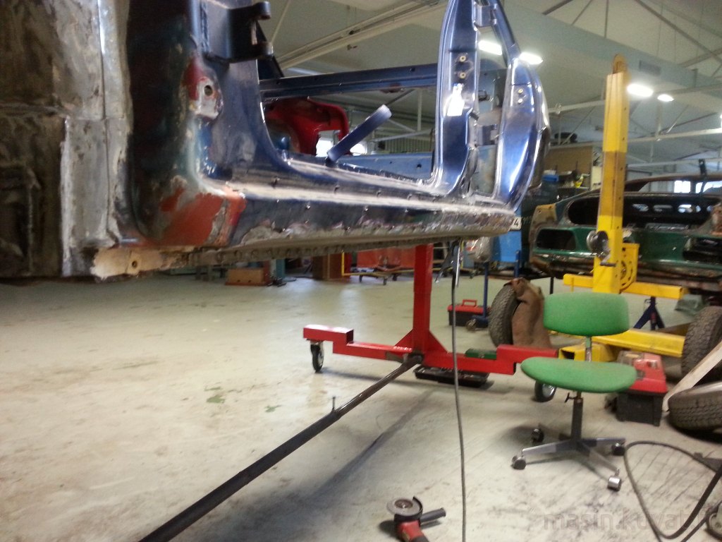

Joo pitkälti samalla lailla syöpyny. Tulikin käytyä muutaman kerran kattomassa ne kuvat läpi kun tuota väkersi.
Helmoja aloin katteleen kun kuskin puolella helman takaosassa on pohjan puolella reikä, menee siitäkin iso osa vaihtoon ja saattaapi olla että vaihdan kummallekin puolelle helmat kokonaan niin näkee sitten koko matkalta mitä on alla. Ja takahiekkapelti se vasta rapee onkin.. :lollis:

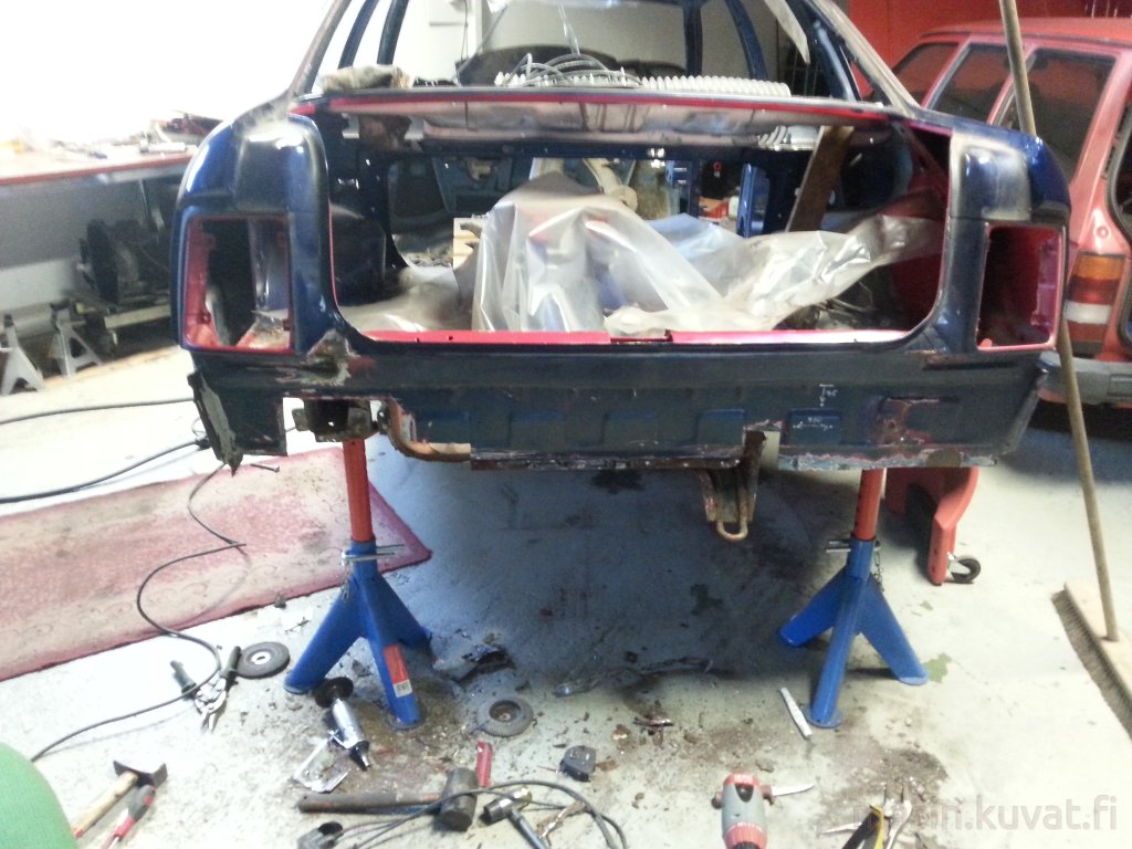

Kesän tauon jälkeen alkaa taas vähän motivaatioo löytyyn. Paljon on vielä tekemistä..
Takahiekkapeltiä:

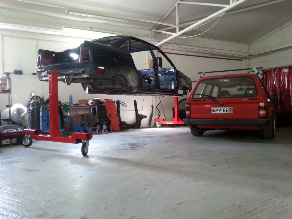

Sit sain ylimääräisen grilliaihion lainaan ja ripustettiin vectra siihen
Keskiputki grillissä puuttuu vielä kuvissa

Takapäässä kun ei massaa ollut juuri nimeksikään niin jälki on ollut sen näköistä..
Jousilautasia ei tule. :D

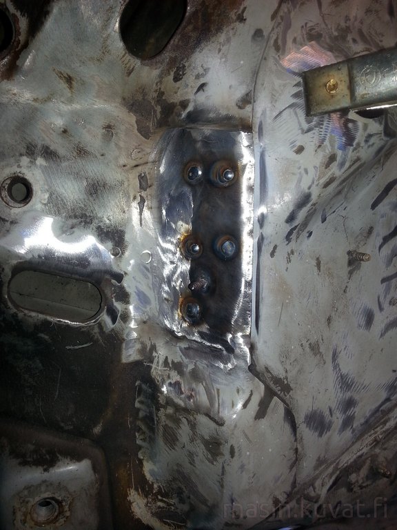

Etulattiaan pieni korjaus kun oli peltien väliin päässy muodostuun korroosiota:
etupalkkiin
Takalattiaan kans pieni paikka:

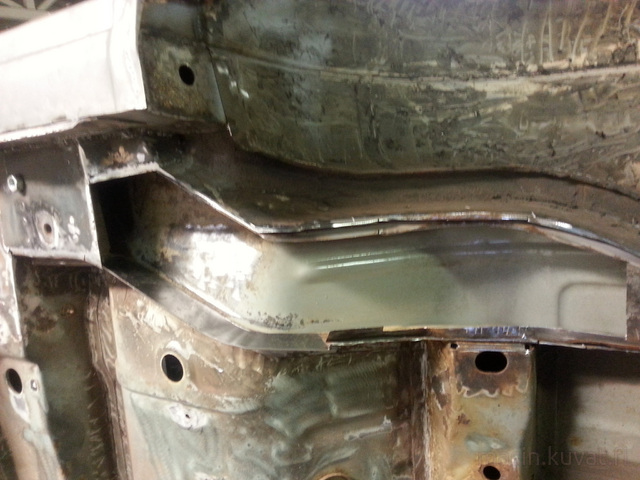

Pikkuhiljaa taas saatu muutama lappu räittyä. Piti sit toi toinenkin takarunkopalkki käyttää kumminkin auki kun sisältä näytti huonolta ja olihan se aika haperoo se sisempi pelti. Nyt alkais oleen aika hyvin jo kaikki hitsattuna mikä on ollut tarkoituskin ennen hiekkapuhallusta. Täytyis olla yhteydessä ls-puhdistukseen jos sais helmikuun lopulle sovittua kun on talviloma silloin.
Sen jälkeen täytyis käydä rallyracelta kyseleen takatolppia ja etuiskareita+jousia+yläpäitä ja alkaa ihmetteleen etu- ja takaiskaritorneja mitä niille tehdään.
Konehuoneesta tuli yksi paikka akkutelineen alle ja kiinnikkeitä poisteltu.

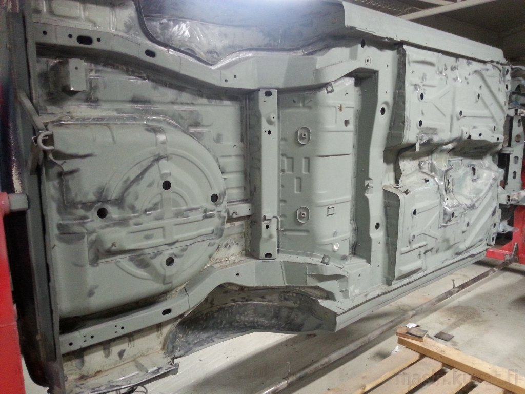

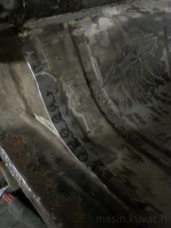

Korihommat loppumetreillä, ainakin ruosteiden osalta jotka täytyisi saada pääsiäisenä tehdyksi.
Tutulla valmistui hiekkapuhallushalli niin tuli käytyä puhaltamassa suurin osa pohjasta/pyöräkoteloista ja jottei olisi päässyt kovin helpolla niin kellosta loppui hiekan tulo aina n. minuutin välein, varmaan johtui kosteudesta, päättelimme. Sen jälkeen sinne kyllä tuli uus isompi kello mikä kuulemma toimii moiteetta :lol: Ihan joka kohtaa en siis puhaltanu eli pyöräkoteloihin jäi vähän korikittejä ja pohjan takaosiin massaa/korikittejä jotka 99% sain poistettua nyt viikonlopun aikana puukon ja porakoneen avulla.
Puhallettuna:
Happoo päälle:
Sit muutama ruostepaikka mitä löytyi loppujen saumakittien/massojen alta:
Melkein kaikki paikat hinkattuna puhtaaks:
Ja leikkasin vielä päivän päätteeks valmiiks ruosteet pois niin saa suoraa alkaa tekeen uutta
