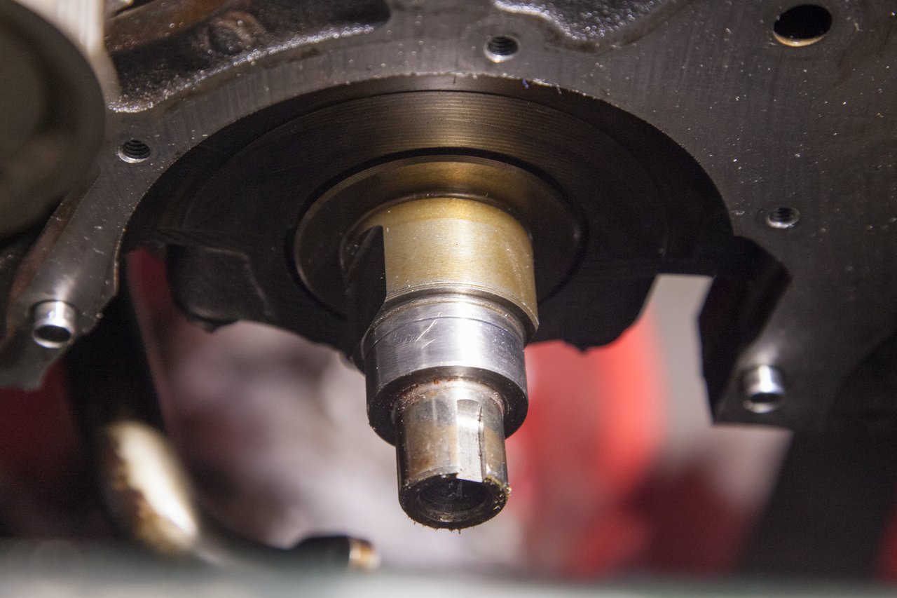

Kampiakselin kaulassa selvä kulumisura. Lisäksi yksi viisto naarmu, jonka syntyperä tuntematon? Olisko kumminkin tullut, kun kampesin hammaspyörää irti? 400 karkeuden hiekkapaperilla yritin hieman tasoittaa pahimpia skraiduja...
Kone ripustettuna kattoon ketjutaljalla kahden vanhan kansipultin kannattelemana. Hieman taivuksissa nuo, kun ei tullut rakennettua kunnollista ripustuskorvaketta. 30 mm:n hylsy katsottu valmiiksi Stefan paikalleenlyöntiä varten.
Liukas muoviteippi akselin kaulalla ja uusi stefa jo asemissaan.

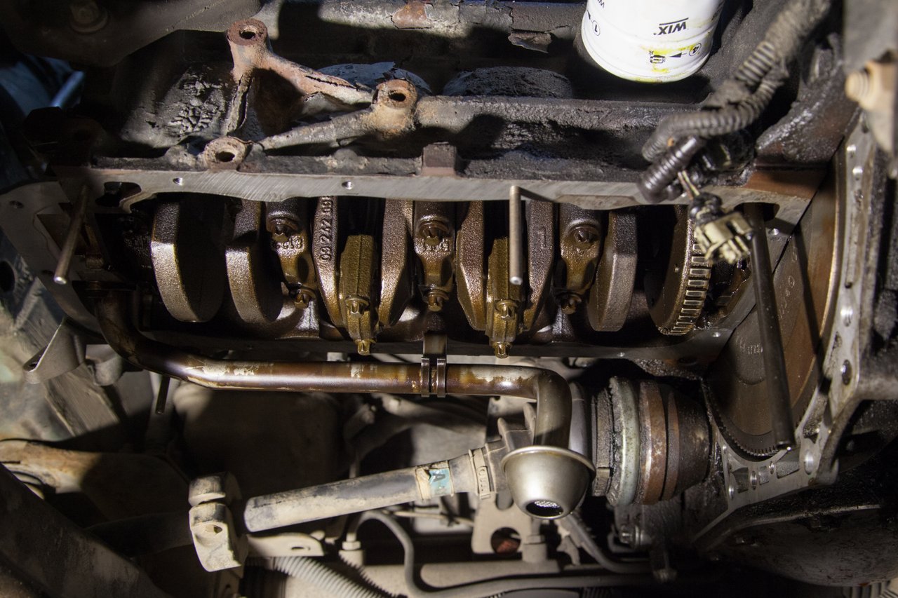

Seuraavaksi sitten hinkkailemaan tuota lohkon yläpinnan tasoa.

Ethän kiristänyt öljypohjaa heti tiukalle että jää se silikoni siihen väliin ja sitten kun on jonku aikaa kuivunut niin sitten kiristää ns tiukalle
PolarSeaBlue
Viestit: 701
Liittynyt: 14 Syys 2007, 13:14
Paikkakunta: Siuntio
Re: Astra G 1.8 Caravan Sport -02 [konevikainen] öljypohja liimattu takaisin
Viesti Kirjoittaja PolarSeaBlue »
Kiristin, mutta en tiukalle. Vain 10 Nm ilmoitetaan momentiksi noille M6 pulteille, joten melko löyhään jäivät pienimmällä 1/4" räikällä varovasti kolmen sormen otteella kiristäen vain "tyhjät pois".
Kytkinkopan päädyssä (vaakatasossa olevat) M10 pultit (3 kpl) menivät jo lopullisesti 40 Nm:n momenttiin.

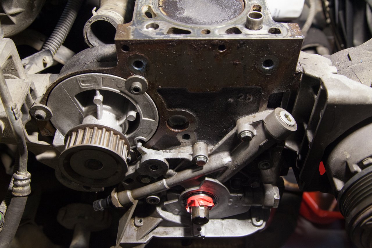

Vesipumppu:
Vähän sääli oli repiä "vanha" pois, kun näki, ettei se siellä kauaa ole ollut! Myyjä taannoin arvioi, että 10 tkm ? Koska dokumentaatiota jakopään osien edellisestä vaihdosta ei ollut, tarkempi käyttöikä ei ollut tiedossa. Vuoden 2014 valmistuserää näytti olevan.
Tuolta alkupään kuvista näkyy, että ilmeisesti kampuran stefa on hiljalleen öljyä ympäristöönsä levittänyt, mutta vesipumppu oli edelleen aivan puhdas ja kirkas. Kuten myös muut jakopään kulutusosat (rullat + remmi)
Sitten vielä oli tämä vesipumppu messinkisellä siipipyörällä, kun nämä alkuperäiset GM-pumput nykyään ovat muovisiipisiä :(
Mutta olihan tiukassa kiinni. Ei hievahtanutkaan, kun kolme kiinnityspulttia irrotin. Piti alkaa sorkkaraudalla vääntämään hammaspyörän ja pumpun laipan välistä.
Pumpun hammaspyörä vain meni muodottomaksi... Sitten kakkosnelosen pätkä hammaspyörän päälle ja massalekalla pamauttaen irtosi! Oli käytetty mustaa tiivistesilikonimassaa kiinnityksessä!
Putsasin tiivistyslaipan vastinpinnasta lohkossa ensin tiivistejämät veks karhunkielellä ja sitten tonniviissatasella paperilla ja dieselöljyllä kiillotin peilikirkkaaksi.
Nyt sinne ei tule mitään tiivisteliimoja, ainoastaan valkoista silikonirasvaa tiivistepintoihin molemmin puolin ja etenkin o-rengasuraan ja vielä o-renkaan päällekin.
8 Nm:n tiukkuuteen ruuvit ja se on siinä! Tämä on TIS:n mukainen ohje. Irtoopahan sitten todennäköisesti seuraavalla kerralla ilman suurempaa tappelusta.
EDIT:
Pitäisköhän noihin kierrelukitetta laittaa, kun on niin löyhä momentti?
Öljypohjan enkä öljypumpun pultteihin laittanut, vaikka ohjeessa neuvottiin.

Hetkonen 8mm pultit on vesipumpulla ja momentti 8nm?
Mä olisin laittanu mututuntumalla tuplaten. Sininen pehmeä kierrelukite on hyvä mielenrauhan varmistaja

1,2sorsa kirjoitti:Hetkonen 8mm pultit on vesipumpulla ja momentti 8nm?
3 kpl kuusiokolokantaisia M6-pultteja. Kiristysmonentti 8 Nm!
Ehkä mä tosiaan otan vielä yksi kerrallaan irti, kunhan o-rengas on "asettunut" ja liika silikonirasva tursunnut ulos ja laitan sen jälkeen kierrelukitetta niihin. Ja käännän snadisti yli eli 10 Nm. Hui :)
Helppo nyt duunata, kun tilaa on vielä ruhtinaallisesti ennen muita kalikoita.

X18xe1 Moottori on ns pikkulohko eli saman näköinen ja kokoinen kun 1600 eli on 6mm pultit pumpulla

Niin ja kertauksen vuoksi, että tämä on Z18XE eli uudempi 125 hp G Astran kone.
Vesipumpun lieriökantaiset kiinnityspultit kuusiokolokannalla M6 X 18mm HD (en tiedä miks 10.9 lujuuden tavaraa, kun noin löyhään laitetaan)

Okei painetaan kalloon.
