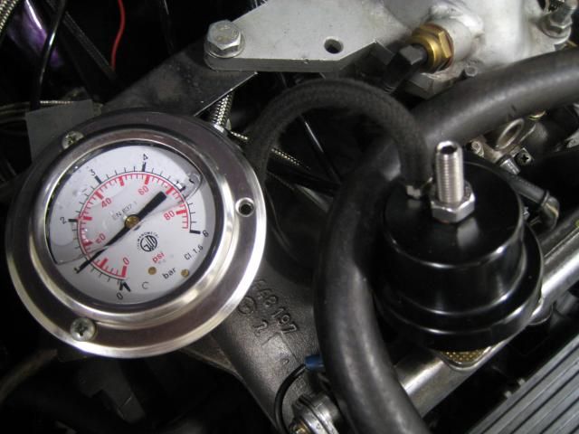

Eilen kun siirsin autoa vähäksi aikaa pois tallista niin toi Malpassin bensanpaineensäädin piti hirveetä ulinaa, kun otti säätimestä kädellä kiinni se värisi aika voimaakkaasti? Tiputin paineita vajaan varttikierroksen niin ulina/värinä loppui, ehkä 0,1bar tippui bensanpaineet.
Mikähän tollasen tekee vai tuliko Malpassille tunnit täyteen?

Täälä kanssa malpassi ujeltanu jo pari kesää. Toimintaan en o huomannu vaikuttavan ja ääneenki näköjää voi tottua. Ehkä sen jo vois silti kohta vaihtaa..
- Viestit: 5546
- Paikkakunta: Pori
Re: Thistle Thunder, Vectra A Turbo FWD --544hv--
^^Eli ominaisuus vanhetessaan
No on toi mun säädin jo hintansa tienannu ku 8 vuotta ollu käytössä. Netistä lueskelin että tohon vinkunaan on jollain auttanut niiden kehäpulttien kiristys, omaani sitä en ehtinyt koittaa kun purin sen jo pois autosta.

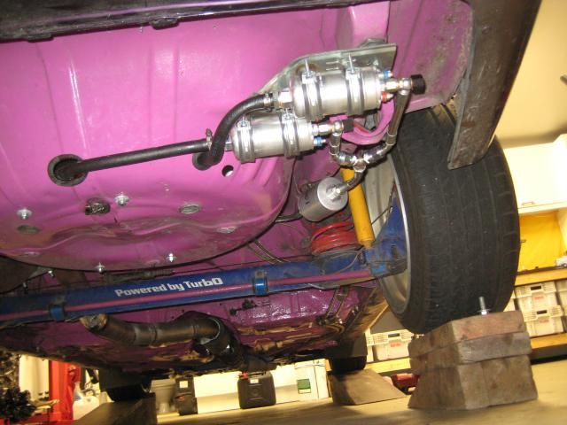

Pari ehtoota tullut väkerrettyä tuota bensamuutosta, nyt olis pumput, suuttimet ja linjat paikoillaan:
Tankki on täynnä kasivitosta ja linjassa vähän painettakin eikä vielä vuoda mistään
En viittiny enää tänä ehtoolla koko kulmakuntaa herättää vaikka autoon laitoinkin ton putkiston sisäänajon ajaksi kiinni. Jos sitä huomenna vaikka koittas käymään.
