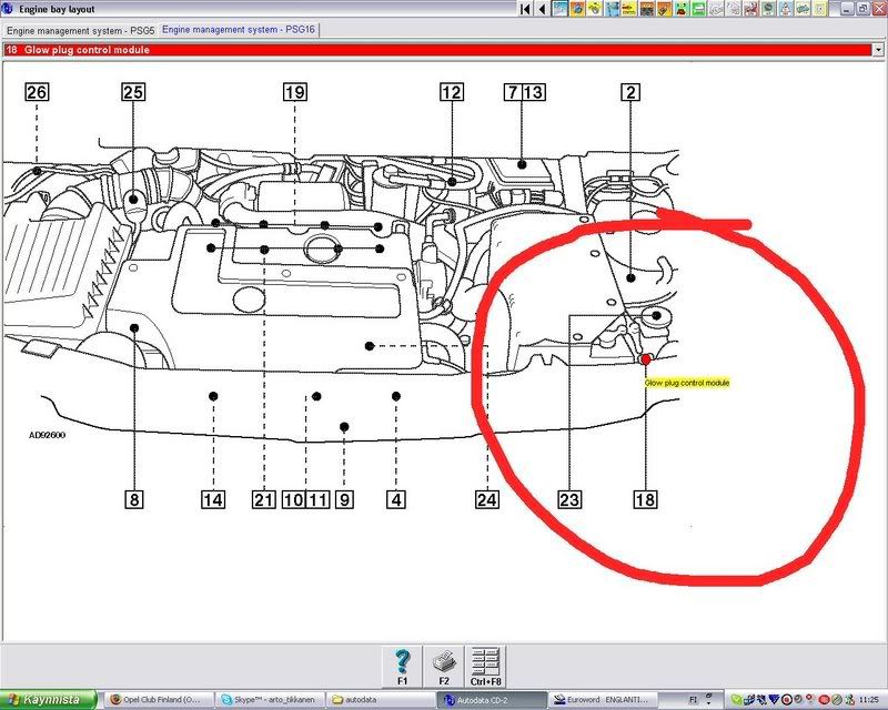

Missä sijaitsee Zafiran 2.0 Di -00 hehkurele?? Pitäis vaihtaa...

En tee mitään sillä että sulla on melkeen uus ku en tiedä missä se rele sijaitsee... Huollossa kun käytin ni sanoivat että hehkurelel rikki...

en tiijä onko mitään apua
en löytäny pelkkää hehkun relettä... mut vois luulla että on samalla suunnalla...

Kiitos! Pitää tutkia tilannetta...
