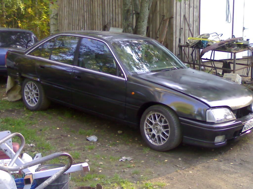

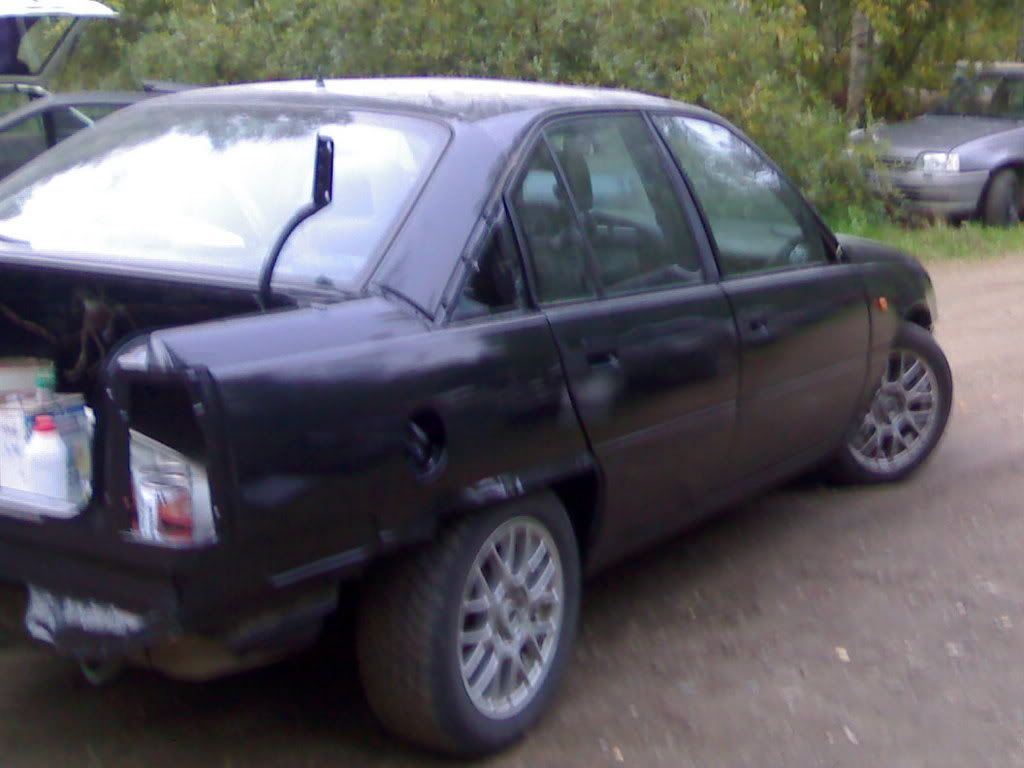

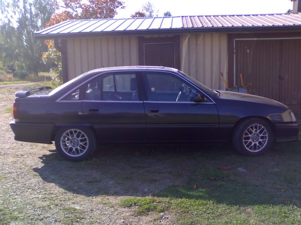

Elikkäs pellitettiin ja maalattiin mun omppuni syksyllä 2006
Operaatio oli seuraava:
MAALAUS:
Maalattiin ikkunoista alaspäin uudestaan Nova mustalla (alkuperäinen väri). Listat otettiin pois mutta ei tasoitettu koska on ihan hieno ilman tasoittamistakin. Tein "tummaoptiikka"valot. Konepelti jäi vähälle lakalle koska oli huonot valot paikassa missä omppu maalattiin niin ei nähnyt tuliko lakkaa tarpeeksi joka kohtaan.. Pari valumaa tuli lakka pintaan mut ei ne haittaa..:)

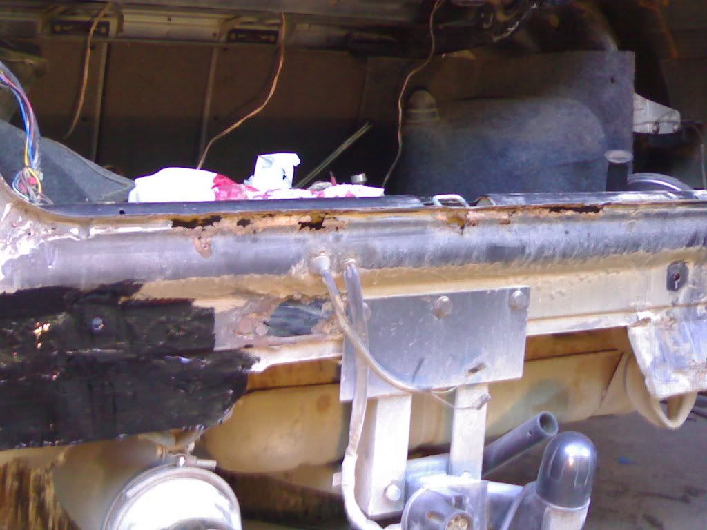

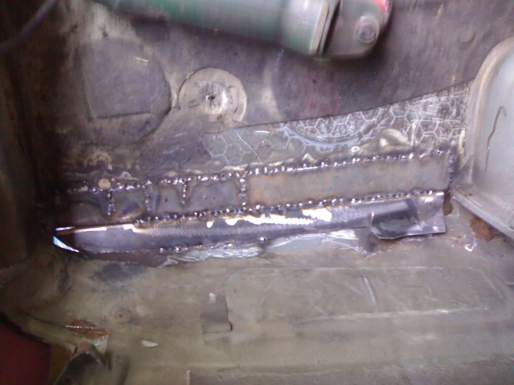

PELLITYS:
Kaaret jätettiin suoraksi mutta pellitettiin uudestaan koska ne olivat niin mädät.. Mulla oli kiire auton kanssa niin ei malttanu tehdä pyöreitä kaaria.. (ehkä joskus sitten) :lol: Helmat hiottiin, massattiin ja maalattiin koska entinen omistaja tai joku oli turannut helmat päin Helvxxxxä, hitsannut miten sattuu ja jättänyt sauman ihan näkyville eikä ollut hionut mitenkään vaan vetänyt kylmänviileesti tervaa helmoihin.. :evil: Pohjasta paikkailtiin muutama reikä muuten pohja oli ihan hyvässä kunnossa... Takakontti olikin sitten ihan läpimätä tiivisteiden alta, varapyöräkotelosta ja toiselta sivulta kanssa! Peltiä meni varmaan neliön verran plus takakontin reuna mikä laikattiin munamallin kadetista ja istutettiin paikalleen koska niin oli helpompi tehdä kuin ruveta taittelemaan uutta kappaletta..(ihmeteltiin kesällä et mistä puhaltaa hiekkaa takakonttiin ihan hirveesti... :lol: :lol: :lol: )

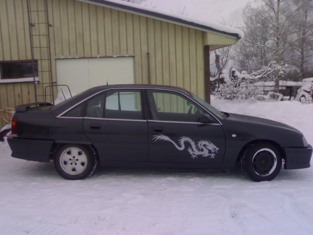

Kylkiin laitettiin hopeat lohikäärme tarrat ja takalasiin teksti: Oikeat pyörät vetävät!
nyt on lisätty takakontin luukkuun tarra:Saksassa tehdään autot, muualla kulkuneuvot ja puskurin ala laitoihin 2woomin logot..
