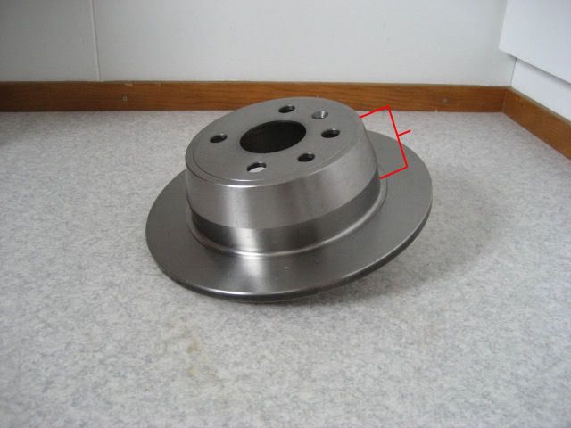

X20XEV Calibran takajarrulevyt
Pitäisi nuo takajarrulevyt uusia, kun ovat jo aika heikossa kunnossa. Ehdin jo noita Motonetin sivuja tsekkailla ja sieltä löytyi kahdet eri levyt, joista nyt en tiedä kummat sitten passais tuohon mun X20XEV vm. -95 'libraan.
JARRULEVYT OPEL CALIBRA
Calibra Taakse 93-- jos Ø261mm ja IRTOnavalla. . . . . . . 22-5534
Calibra Taakse 16V (Ø270mm/4-pulttinen). . . . . . . . . . 22-5371
Käyn vielä mittaamassa tuon vanhan levyn halkaisijan mutta aattelin jos jollain on suoralta kädeltä heittää varmaa tietoa kumpi levy menee...

Ei mua tuo levyn rumpuosan muoto häiritse vaan sen syvyys/pituus (eli tämä mitta: klik!). Tuossa kun mittailin, niin vanhassa levyssä se rummun pituus on ~65mm ja uudessa ~59mm. Syvyyttä en voi rummun sisäpuolelta mitata kun vanha on vielä paikallaan...
Eli levyissä on tuossa kohdin eroa ~6mm, niin eikös silloin tuo uusi levy sitten jää sen ~6mm lähemmäksi rengasta ---> satula ei istu kunnolla?
Luulis kyllä ettei noissa mitään hirveitä eroja pitäisi olla, mutta kyllä mua hiukka häiritsee tuo ero. Eri asia olisi jos kyse olisi parista millistä mutta kun ei.

Entäs jos tuon keskiosan(minkä läpi pultit menee)paksuus on uudessa 6mm pienempi kuin vanhassa?
Silloin loppu tulos tasaantuu? Siis pyörä pois ja työntömitta taas käteen :)

Niin, kävi sekin mielessä että se keskiosa olisi sen 6mm ohuempi. En kyllä uskoisi, mutta eihän sitä tiedä...täytyy repiä fillari irti ja mitata.
Toisaalta, ei sekään olisi hyvä juttu, että se on 6mm ohuempi siitä keskiöstä kun sittenhän vanne tulee 6mm sisempään tolla uudella levyllä :o
E: Pystyisikö joku Calibran omistaja mittaamaan tuon kuvassa näkyvän mitan omasta jarrulevystään ja ilmoittamaan sen sitten tähän ketjuun?

No niin, löytyihän ne oikeat levyt ja halkaisija olikin 270mm. Olisi kannattanu mennä suoraan Automuoviin, niin olisi välttynyt tältä "eihän tää nyt ollutkaan oikea levy" -ruljanssilta. Automuovista ne kiekot sitten löytyivät...ja vielä mallia Brembo 8) :roll: :P
