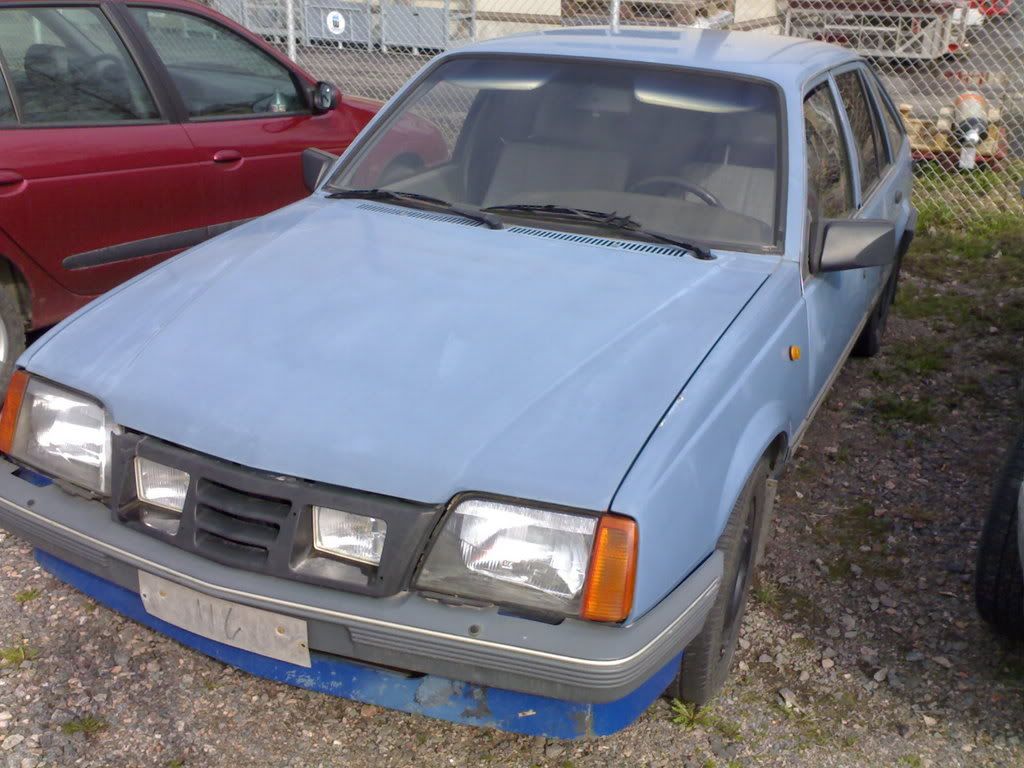

Kuvia lisäillään...
Viesti Kirjoittaja Kahejoko »
tämä on nyt sitten se mitä alettas kasamaan...
http://i153.photobucket.com/albums/s203 ... 007231.jpg

http://irc-galleria.net/view.php?nick=- ... d=60796403
Tässä se on se murheen kryyni, jonka takia seisotin melkeen vuoden...
Nyt paikkaa helmaan vaille valmis leimalle, eli huomenna jos sais rata kinnerin liikenteeseen...
