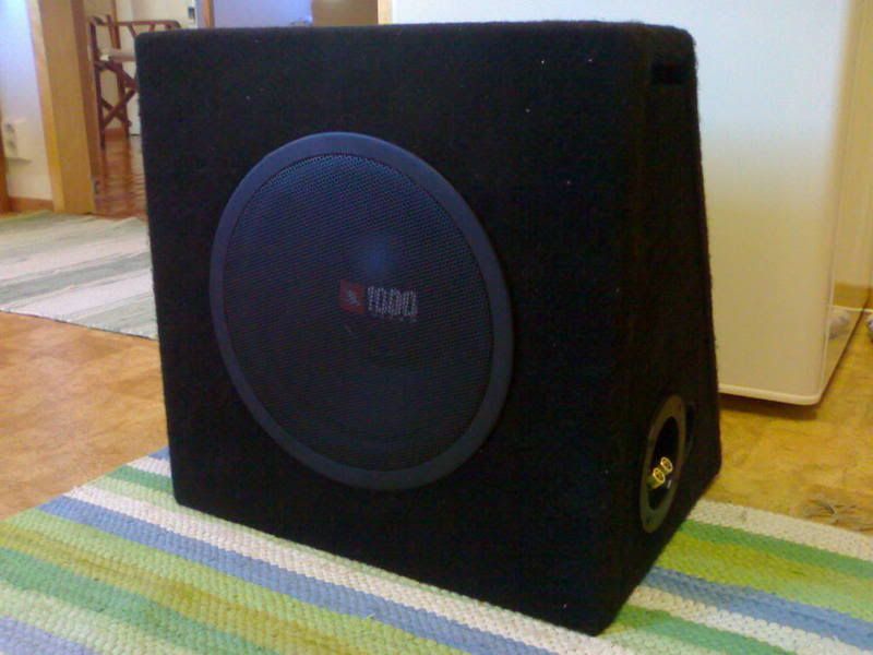

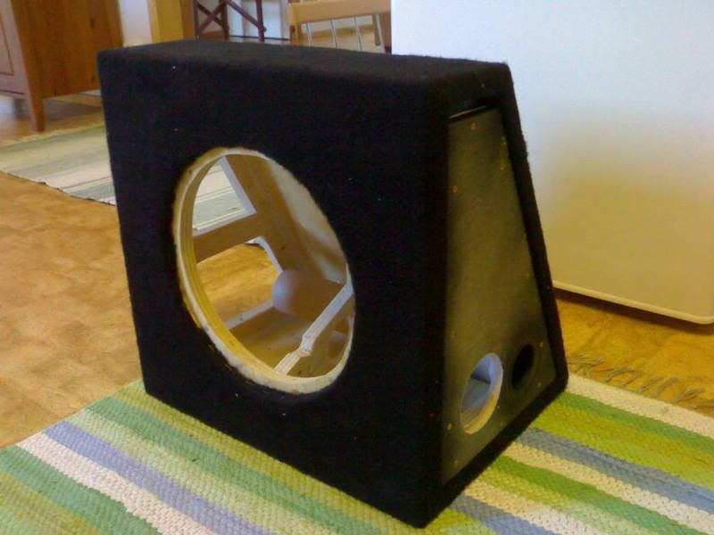

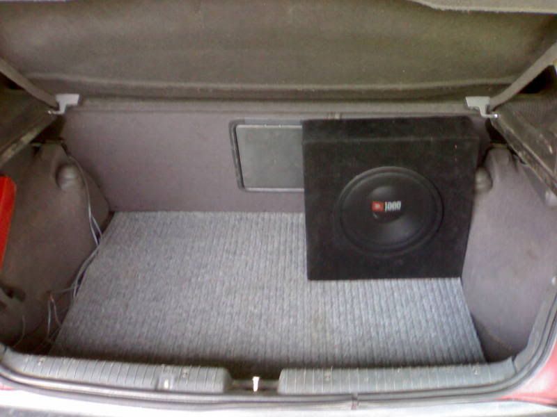

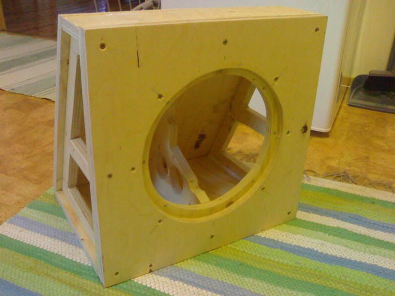

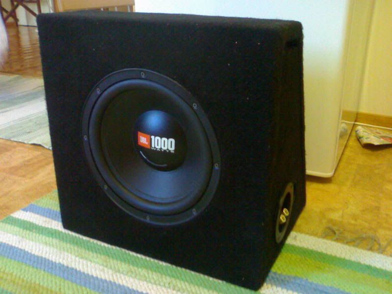

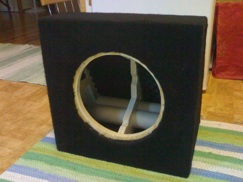

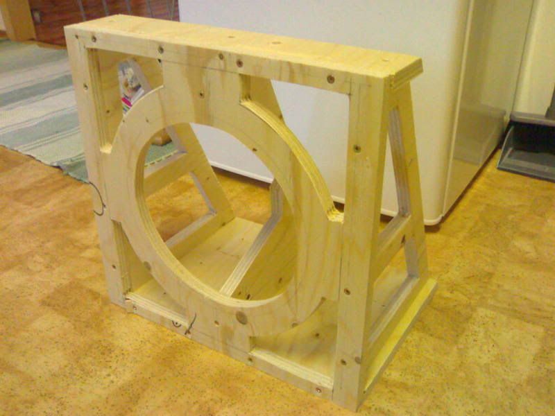

Homman ideana tehdä mahdollisimman pieni ja kevyt subi, jossa kuitenkin tarpeeksi painereserviä järkikäyttöön. Kokonaisbudjetti n. 120euroa.
edit: Subbarin paino valmiina on 11kg

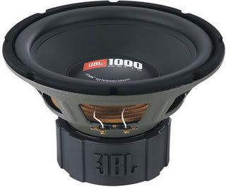

Elementti: JBL GT4-10, käytettynä 35e.
Peksit: Vas 36.1L, Fs 29.6Hz, Qts 0.42, Xmax +-12.5mm, Pe 250W

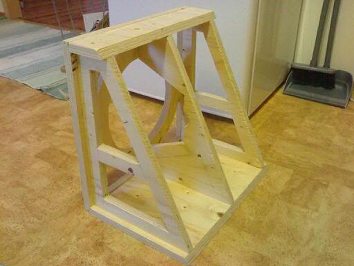

21 L 33Hz refleksikotelon runko: 18mm vaneria, jämäpaloja työpaikalta 0e.
Kasaus etenee:

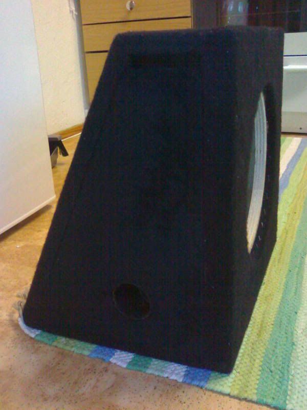

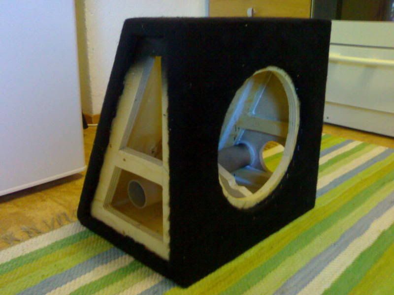

Verhoilua päälle: (toinen sivuseinä ja refleksiputki puuttuu vielä)

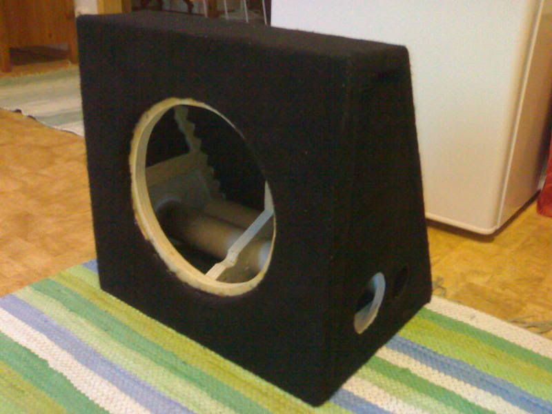

Valmis kotelo: Koko 40x40x 12(ylä) - 32(ala)cm
Rojut kiinni kotelossa:
Subi paksissa:
Syy subin pieneen kokoon:

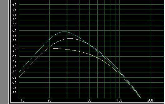

Simuloidut vasteet autossa: 21L 33Hz refleksi (hopea) ja vertailun vuoksi 21L suljettu (kelt) ja 30L 30Hz refleksi (sin.)
Kaikissa alipäästö 80Hz 12dB/okt

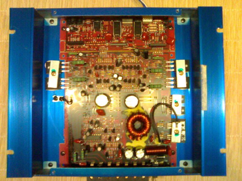

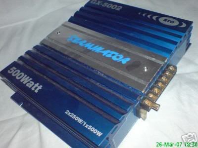

Vahvistin: RTO GX-5002 "RMS 2x125W@4ohm" käytettynä 50e
Sulakekotelo, liitinterminaali ja suojaritilä biltemasta 25e
Verhoilukangas, refleksiputket, liimat ja ruuvit omasta romuvarastosta ~10e

öööö... minkämerkkinen tuo vahvistin on? näyttää hieman lelulta mutta....
kurttu
Viestit: 753
Liittynyt: 20 Helmi 2006, 10:18
Paikkakunta: Jollimäki
Viesti Kirjoittaja kurttu »
RTO GX-5002
The terminator!

Elä ny hyvä mies tuosta 50€ maksa! :o
Samaan hintaan saa jo oikeetakin vahvaria käytettynä..

Mukavaa nähdä täällä välillä tälläsiäkin projekteja. Kotelo näyttää varsin hienolta.

Samaa mieltä! Jos jollain on tämmösiä rojekteja tai tämän tyylisiä mitä nyt vaan tulee kasattua niin tänne vaan! Hieman vaihtelua! Ja hieno kotelo! :)

Multa saat 70e Spl Dynamics TC-1002 vahvarin :wink:
Riisikippo
Minut on bannattu!
Viestit: 5386
ooskari kirjoitti:Multa saat 70e Spl Dynamics TC-1002 vahvarin :wink:
no mut onhan tossa toisessa 2x250w.. sulla vain 2x100w... :lollis: :lollis:
ei vaisnes.. elä tuollasta lelua osta.. samaan hintaan saat merkki tuotteen käytettynä.. :)

Noissa ihme merkkisissä ne on mainosmiehenwatteja. Vähän niinkuin ostat tietokoneenkaiuttimet niin on joku 500w teho... joo varmaan.... :wink: ehkä 10w lähtee.
fRiGi
Viestit: 57
Liittynyt: 11 Elo 2006, 22:00
Viesti Kirjoittaja fRiGi »
Nuo RTO:n tehot on max. hattiwatteja, joten puolet pois niin aletaan lähestyä oikeita tehoja :D
ooskari
Viestit: 2209
Liittynyt: 29 Maalis 2005, 16:05
Paikkakunta: Himanka
Viesti Kirjoittaja ooskari »
fRiGi kirjoitti:Nuo RTO:n tehot on max. hattiwatteja, joten puolet pois niin aletaan lähestyä oikeita tehoja :D
Aivan... yleensä kannattaa katsoa minkä kokoiset sulakkeet ja laskea siitä paljo se ottaa tehoa sisään. Saa vähän osviittaa.
kurttu
Viestit: 753
Minimibudjetti lisää homman kiehtovuutta. Yrittäkääpä ite löytää halvemmalla vahvari, jossa on linja- ja kaiutintasoiset otot ja jakosuotimet. Ei löydy ainakaan huutonetistä muuta kuin sharkkeja sun muita, joissa on saman verran tehoa kuin soittimessa (perusboostervahvistin). Tää terminaattori on ostettu ihan täältä OCF:n torilta, joten vähän respectiä 8)
Ei niin, etteikö vois enemmänkin laittaa rahaa noihin poppeihin, mutta se periaate. Jos joku narkki vie ne autosta niin ei harmita niin paljon.
Mitä tulee itse vahvariin, niin en odota liikoja. Luvattu 2x125W 4 ohmiin ja netissä jossain oli että todelliset tehot olis muka 2 x 110W. Toisaalta 25A sulake sanoo muuta. Jos saan siltakytkettynä satakin wattia 4 ohmiin, niin se riittää.

Mä jo ootin että kohta tulee kommenttia kun kotelo ei oo sitä maailmankuulua MDF-levyä :lol:
Hyvä rojekti :)

kurttu kirjoitti:Minimibudjetti lisää homman kiehtovuutta. Yrittäkääpä ite löytää halvemmalla vahvari, jossa on linja- ja kaiutintasoiset otot ja jakosuotimet. Ei löydy ainakaan huutonetistä muuta kuin sharkkeja sun muita, joissa on saman verran tehoa kuin soittimessa (perusboostervahvistin). Tää terminaattori on ostettu ihan täältä OCF:n torilta, joten vähän respectiä 8)
Totta, 10 vuotta vanhoista vahvareista pyydetään lähes uuden hintaa. :no:

Tää oli kyllä kiva, piristävä ja erilainen projekti. Olipas kiva lueskella välillä tälläinen projekti. Minun silmään toi subbari näytti tosi hyvälle tuossa kotelossa.
