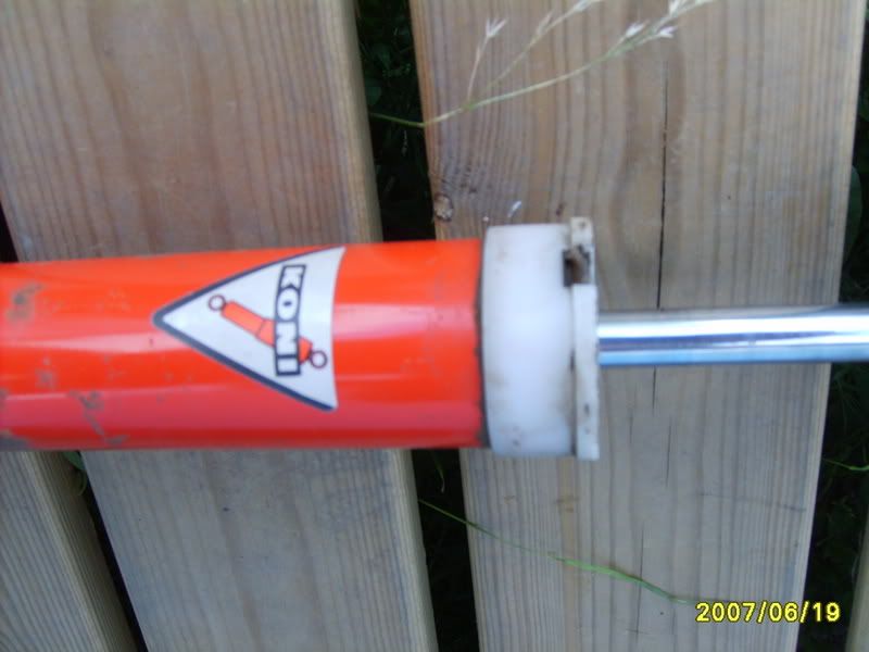

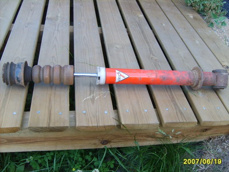

Kaverilla olisi B Vectraansa säädettävät Konin punaiset takaiskarit. Kuinkas noissa se säätö toimii? Männänvartta kääntämällä?
Tuossa kuvatuksia ko pumpuista, iskareissa on myös stanssaus ADJUSTABLE.

Kun ei ole kuvaa männänvarren yläpäästä, niin pitää arvata :)
Todennäköisesti noissa on sellainen säätö, että männän varsi painetaan alas ja sitten pyöritetään siitä. Eli ekaks tuo pohjaanlyöntikumi pois, että männänvarren saa pohjaan, sitten hitaasti pyörittelee vartta edestakaisin, samalla sitä alaspäin painaen, kunnes löytyy kolo johon se loksahtaa. Sitten vaan säätämään, säätöalue on n. 2,5 kierrosta.
Joissain koneissa on männävarren yläpäässä pieni tappi, josta pyörittelemällä säätö tapahtuu, mutta noissa ilmeisesti ei ole?
Edit: noissa on niin ohut männänvarsi, että kyllä se säätötapa on tuo tapa 1.

Tosiaan ei noissa punaisissa toi takasäätö tunnu aina oikein toimivan, tai sitten pumppu on rikki... Välillä käsin kokeiltaessa toimii normaalisti ja välillä on aivan löysä. Säädettäessä ei kumpikaan takapumppu "naksahda". Onko järkeä huollattaa noita laisinkaan? Samaan B Vectran settiin löytyy myös vakiojoustintukeen asennetut etupumputkin. Harmittaa vaan, kun tuo yksi takaiskari on toiminnaltaan vähän "ailahteleva".

Eipä pumppailut kummemmin muuttaneet tuon takapumpun toimintaa. Se on hieman löysempi kun toinen takapumppu.. :roll: Kun varren painoi pohjaan ja käänteli, jäi varsi jossain asennossa jumiin. :-? Kai noi huoltoa kaipaisivat? Tai sitten ongelmajätekeräykseen ja hakemaan uudet kaupasta. ;) Epäilisin muutenkin, että nuo ovat pelkät nestevaimentimet, sillä varsi ei nouse itsekseen ylös. Sama juttu etupumppujen kanssa...
