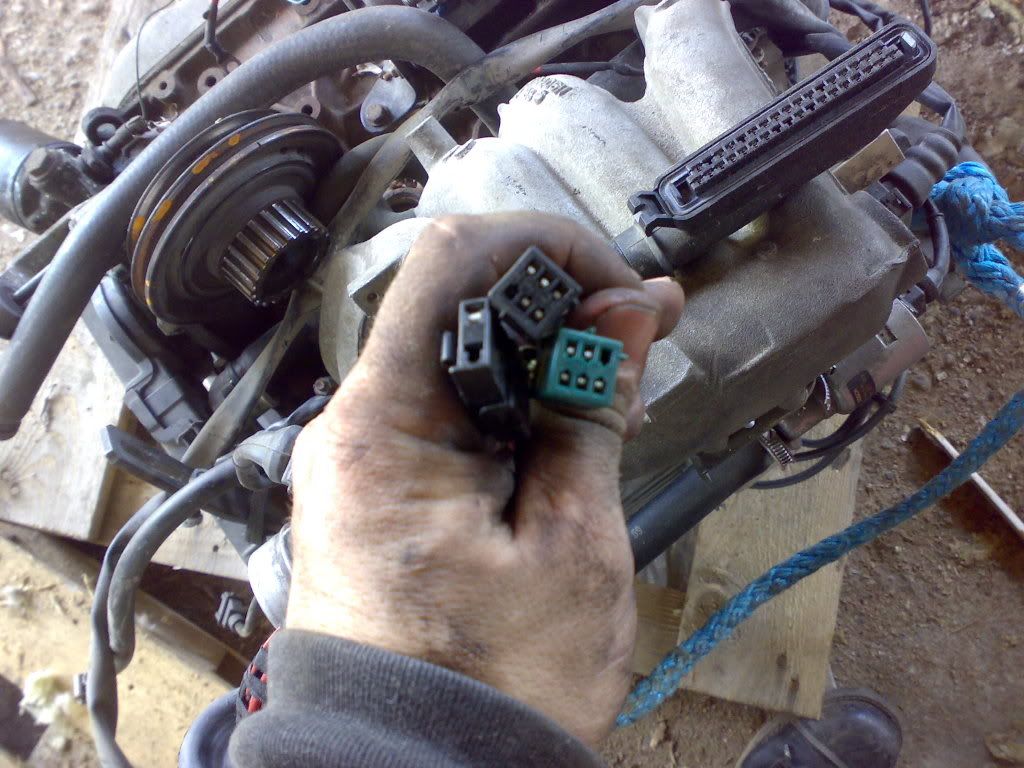

3. ölysuodattimen päällä lohkossa on kaksi pulttia, jossa reijät. menee jonkinlaiset putket kiinni niihin???? mikäs vithu se on? ne koneessa ei moisia ole...
4. jos jollakulla on vinkkejä moisesta projektista, niin otetaan sähköjen puolesta avosylin vastaan... muutama piuha ei ole nyt löytänyt paikkaansa.
ongelmallisin on... moottoriohjauksen mukana tulevia johtoja, jotka tulee korin sisälle...
vanhassa koneessa oli taaasen kyseiset johdot..
että kuinkas nyte? korissa on nyt narttupäät koneelta tuölevalle johdolle, ja taasen uudessa koneesa on myöskin narttupää... voivoi... mitä nämä oikeestaan ovat? voiko olla välittämättä, vaiko laitanko uusia liittimiä? vastauksia kaivataan, ennen kuin rupean hajottamaan....

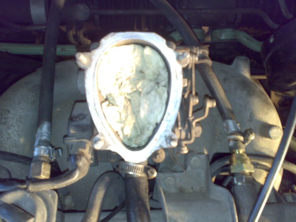

Eli, tässä olisi paluu ja tulo letkut?
Mutta site löyty samanlaisilla kierteillä oleva liitin tämän imusarjan kuskin puoleiselta sivulta, mikä se on?

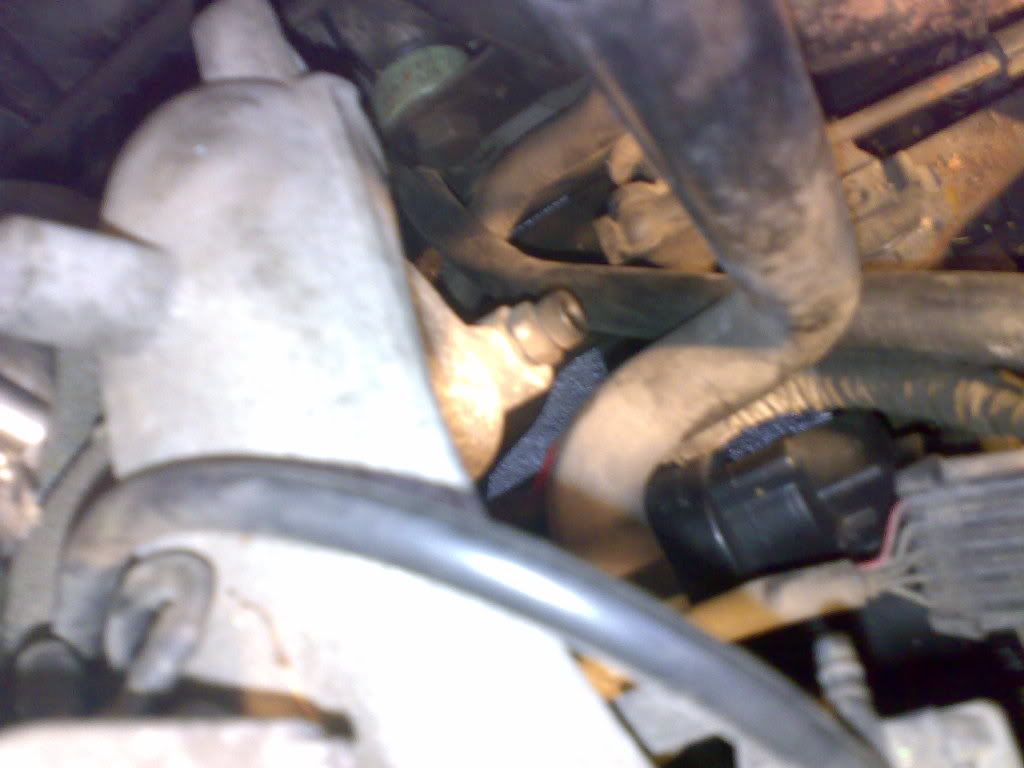

Viestit: 5508
Imusarjan kuskinpuolen alareunaan tulee jarrutehostimelta muotoputki.
Kannesta lähtevän alavesiletkun tilasin itse joskus ooppelilta, hinta tais olla jotain vajaa 30e. Tarvikkeena sitä ei ainakaan silloin saanut.
Mulla olis 16V GSI Kadetista jäänyt letku joka sopii ainakin kanteen mutta siitä en tiedä miten pituus riittää kennolle saakka?
EDIT: Alla olevassa kuvassa näkyy kadetin tehostimellle menevä putki.

-WW-
Viestit: 3628
Paikkakunta: Pirkkala-Mánse
Viesti Kirjoittaja -WW- »
Niistä liitimistä tulee ajotietokoneelle infoo, ja se yksittäinen liitin jossa sini/puna paksumpi johto on bensapumpun piuha. se 2-napainen liitin on hieman hämärän peitossa mutta tuskin mikää kovinkaan kriittinen liitin.
