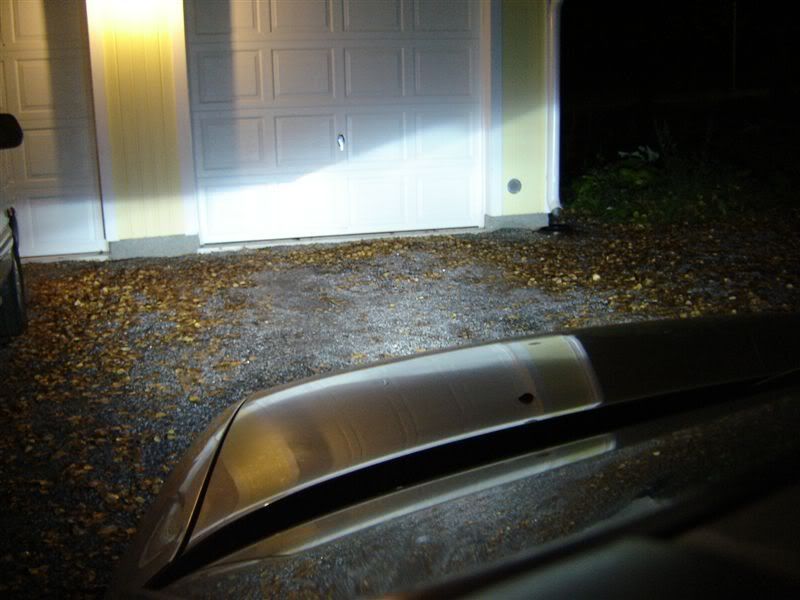

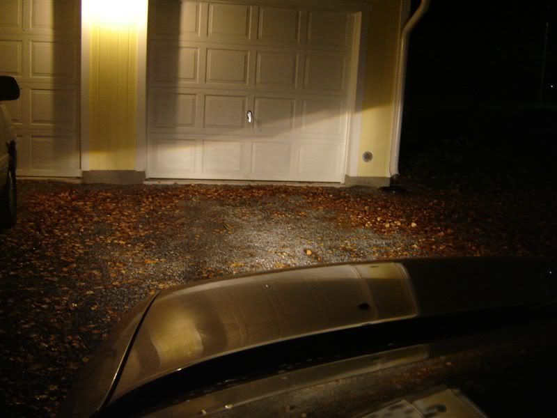

Suosittelen lämpimästi kyseisiä valoja.
Jos joku haluaa nähdä ennen/jälkeen kuvan Calibrasta:
ennen
jälkeen
Etäisyys autotallin ovesta n. 4m

Lämpiääkö umpiot huomattavasti enemmän noilla xenon-polttimoilla kuin halogeeneillä?
__________________________
hajama
Viestit: 692
Liittynyt: 09 Elo 2007, 11:01
Paikkakunta: TRE
Viesti Kirjoittaja hajama »
Vähemmin lämpiää. Taisi olla Ksenon polttimo 35W.
