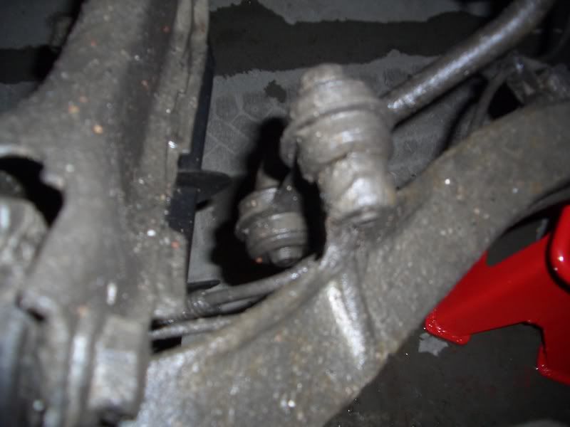

Tarkoitatko mahdollisesti tätä kallistuksen vakaajan välitankoa ja sen päissä olevia niveliä ?Jartsa kirjoitti:sulla on ne ala ja yläpallonivelet jumissa.
Vai meinaatko niitä poikittaisten tukivarsien päässä olevia puslia ?
Eli...voisitko hieman tarkentaa, kun ei jummarra

joo eli näkyy tossa kuvassa vasemmassa alakulmassa,kokeile ottaa irti ja liikutella sitä metalliholkkia.
pitäs liikkua niinku pallonivelkin.
jos noi on jumissa pitää sellasta vitunaikasta narinaa.,.

Kiitos vinkeistä, niistä huomaa kuinka paljon eri "nimityksiä" voi samoilla osilla olla. Ekassa postauksessa mainitsemani puslat ovat nimittäin juuri nuo pallonivelet/helat ja ne ovat puoli vuotta vanhat (ei se silti sitä tarkoita etteivät narisisi).
