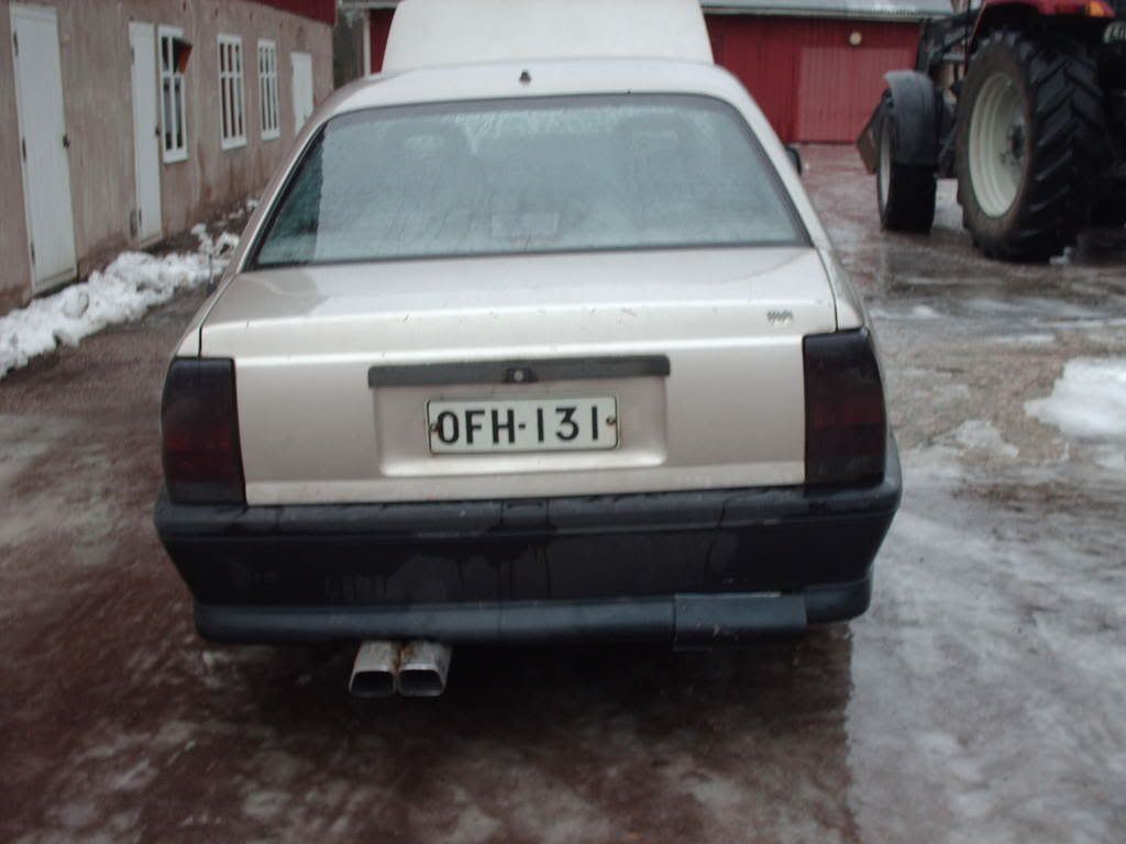

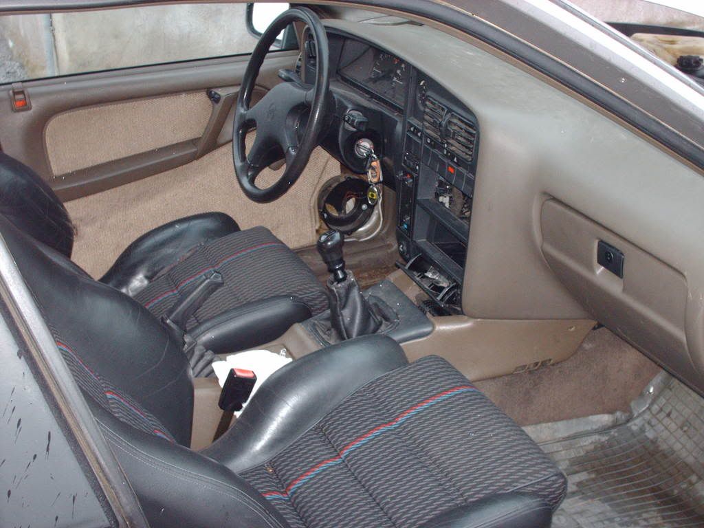

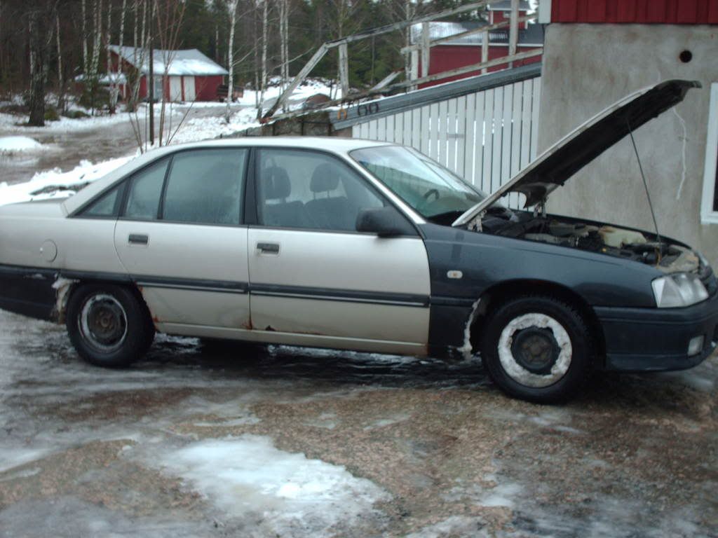

Jepjep Nyt tuli ostettua se kauan haikailtu Omega. 8)
Omega on jo parhaat päivänsä nähnyt, mutta toivottavasti siitä edes jotain saadaan aikaiseksi.
Autossa on/oli tämänlaista:
- Karmea Steinmetz- ulostulo :P
- 3000: sen omegan etu-ja takapuskimet
- Tummennetut takavalot
- Sumarit :wink:
- Bilteman takaiskarit
Kuvia:
http://i263.photobucket.com/albums/ii12 ... ga1011.jpg
http://i263.photobucket.com/albums/ii12 ... ga1009.jpg
http://i263.photobucket.com/albums/ii12 ... ga1008.jpg

Helvetisti siistimistä, koko koppa samaan väriin :D , joku hillitty korisarja, tontitus ja vanteet sekä sisustaan ehkä vähän maalia. Eiköhän se siinä sitten ole pääpiirteissään. :D
EDIT: Ihan ekana tuo karmea pakoputken ulostulo vaihtoon! :D

Joo, otin takakontista lattiamaton pois ja taas tuli selvemmäksi se, että koko auto pitää purkaa, hiekkapuhaltaa ja maalata uudestaan.
Otin myös vararenkaan pois. siellähän oli 3l vettä :evil:

MantaGsi kirjoitti:Omega on jo parhaat päivänsä nähnyt, mutta toivottavasti siitä edes jotain saadaan aikaiseksi.
Eihän tuo ole vielä edes paha.... Näkisit tuon millä itte ajelen, hiano valkonen maali, jota täplittää tuo kuuluisa rautaoksidi väri... mutta ei väliä, kun tekniikka toimii.
Yhdyn myös tuohon, että kori samaan väriin. Maltillinen korisarja ja jotkut alupallot. Konehuoneeseen voin oman kokemuksen kautta suositella tuota pitkäkaulaista imusarjaa (18E), 18E nokkaa ja sitten kanteen lievät porttaukset ja venturiseetit. Kummasti autto ainakin omaan laitteeseen. Ja tuo vararengaskotelo on hyvä vedenkeruu paikka, omassakin jostain tunke vettä sinne, eikä millään selviä mistä se tulee...

Mä tossa tökkisin selasen rautatikun kanssa noita ruostepaikkoja.
Yhtäkkiä se tikku meni lokarista läpi :o , kuskinpuolelta puuttui sisälokari kokonaan :roll:

No kysytään nyt tämäkin asia tässä sitten:
Eli autossa on sumuvalot, mutta en saa niitä toimimaan :roll:
Missäs se sumuvalojen katkaisija oikein luuraa?
ascona_c
Viestit: 9722
Viesti Kirjoittaja ascona_c »
MantaGsi kirjoitti:
Pitäs olla takalasinlämmittimen napin oikealla puolella etusumuvalojen nappi, jos alkuperäisasennus.
MantaGsi
Viestit: 4014
Liittynyt: 05 Elo 2007, 22:35
Paikkakunta: Laitila
Viesti Kirjoittaja MantaGsi »
Jepjep siinähän se luuraa, mutta eipä toimi ei
ascona_c
Viestit: 9722
MantaGsi kirjoitti:Jepjep siinähän se luuraa, mutta eipä toimi ei
Ethän vaan sekoittanut takasumuvalon nappiin, kun ainakin sisäkuvassa se näyttää olevan painettuna päälle, ja koko etusumareiden nappi puuttuu? :)
http://www.senatorman.de/v2/omega-a/bil ... 87-001.jpg
Tuossa näkyy myös se etusumareiden nappi.
