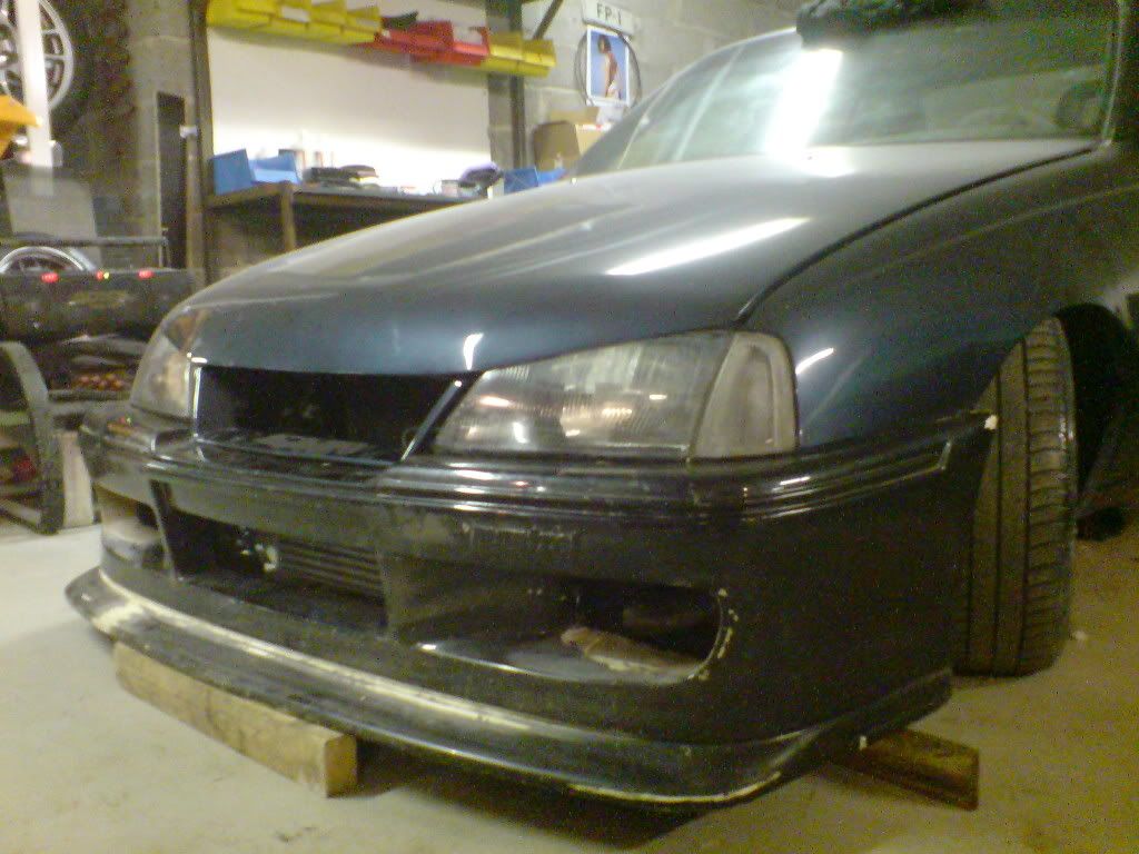

No niin. Tarkoitus on eheyttää tuo vanha omega henkiin... :evil:
Kori:
-pyöreät kaaret
-badboy-konepelti
-merkit poistettu
-kyljet suoriksi
-omavalmisteinen etupuskuri(kaverin suunnittelema)
- --//-- maski
-muokattu lotuksen takaspoileri
-3000-helmat??
-muokattu takapuskuri...
-väriltään niin musta ku ikään vaan voi
Sisusta:
-3000 puolinahat kokonaan
-kuskille aina silloin tällöin kuppi alle
Tekniikka:
-2,0 8v TIC
-letin männät&kanget
-kansityöt
-Lexmaul-imusarja
-Tatech
-omavalmiste pakosarja
-Turbo yms.pikkuhilppeet
Voimansiirto ja Alusta vielä vähä auki... jos jollain henk.koht kokemusta niin ei muuta ku tänne tietoa vaan, kaverin kaverin kertomukset saa jättää kertomatta,kuten myös turhat chättäilyt!!!
Tarkennetaan ajan myötä,nyt kun projektia saa alkaa kasaamaan... Aikaahan siis saattaa mennä kun teen itse niin paljon kuin on mahdollista,eikä oo tarkoitus hätäillä ja rakentaa konetta kymmeneen kertaan kesässä uudestaan... Hope so että kesällä nähdään jossai opel pippaloissa

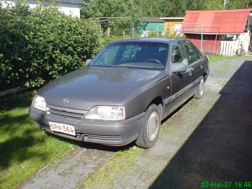

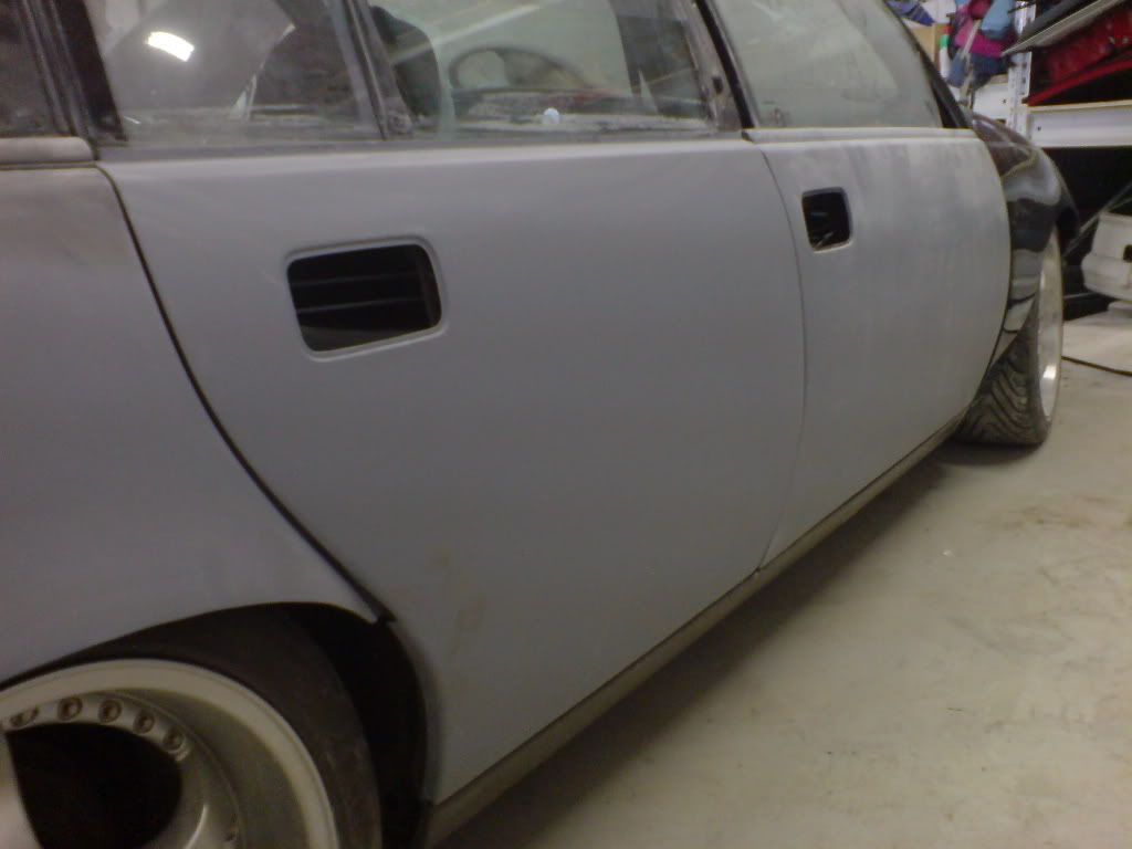

Tässä kuva vielä kaiken olessa ennallaan... :cry:
http://i273.photobucket.com/albums/jj20 ... C00236.jpg

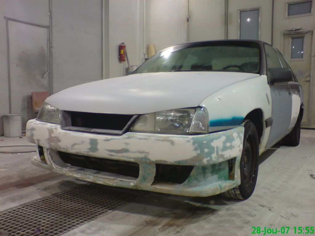

Ja sitten kun kaikki ei ole enää ennallaan
http://i273.photobucket.com/albums/jj20 ... C00506.jpg
http://i273.photobucket.com/albums/jj20 ... C00514.jpg
http://i273.photobucket.com/albums/jj20 ... C00360.jpg
http://i273.photobucket.com/albums/jj20 ... C00368.jpg
http://i273.photobucket.com/albums/jj20 ... C00394.jpg

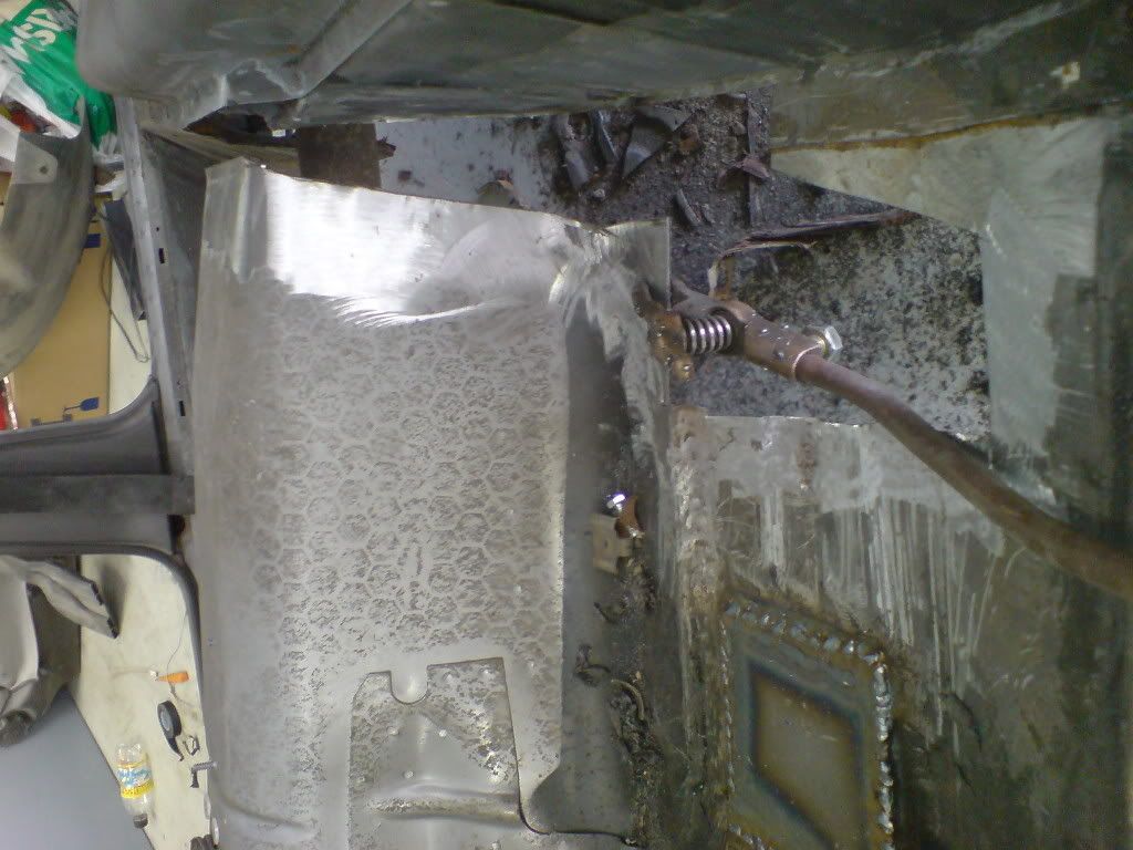

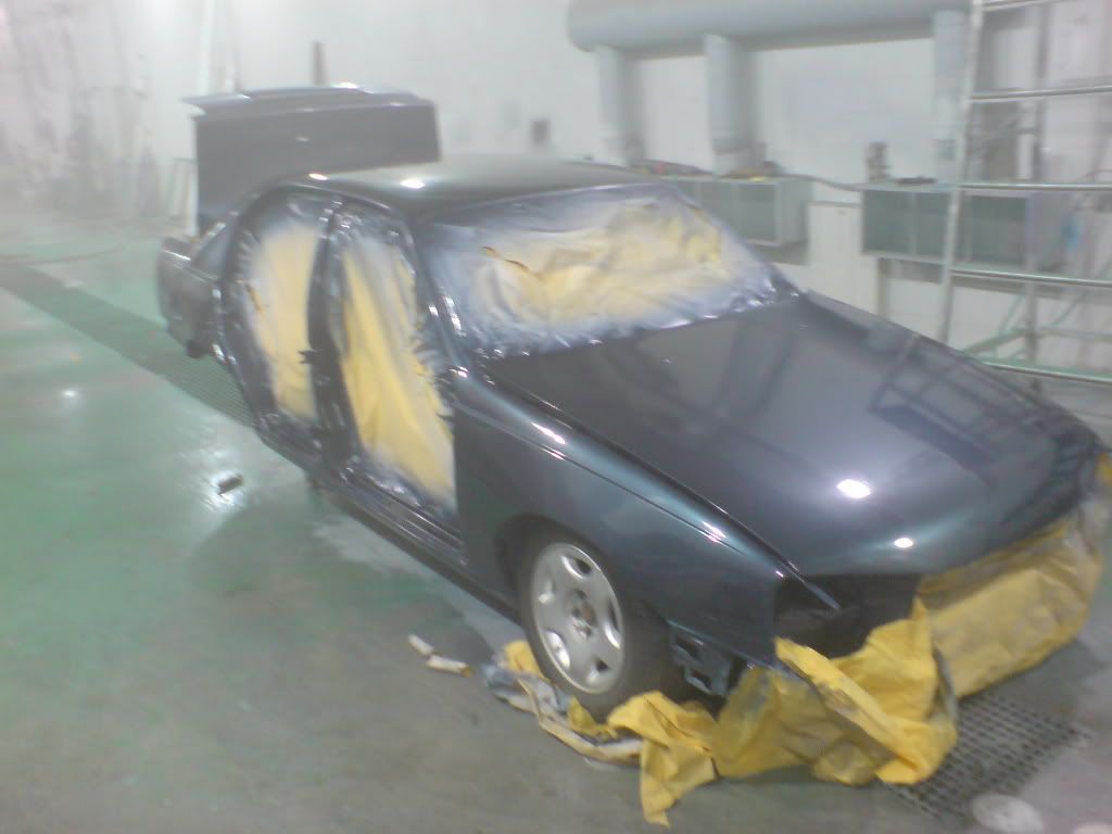

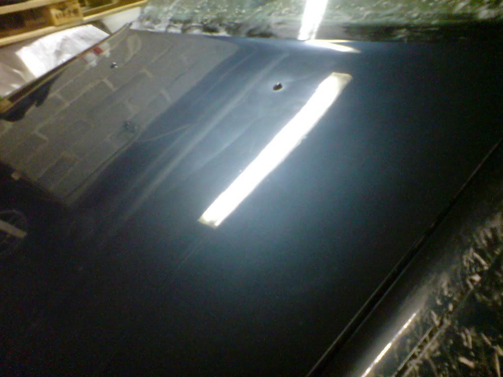

Uudet tuulet puhaltaa taas tuossa Omega Projektissa!
Väri vaihtui mustasta pois, tilalle valitsin Vag-kartastosta kraniitin sinisen!

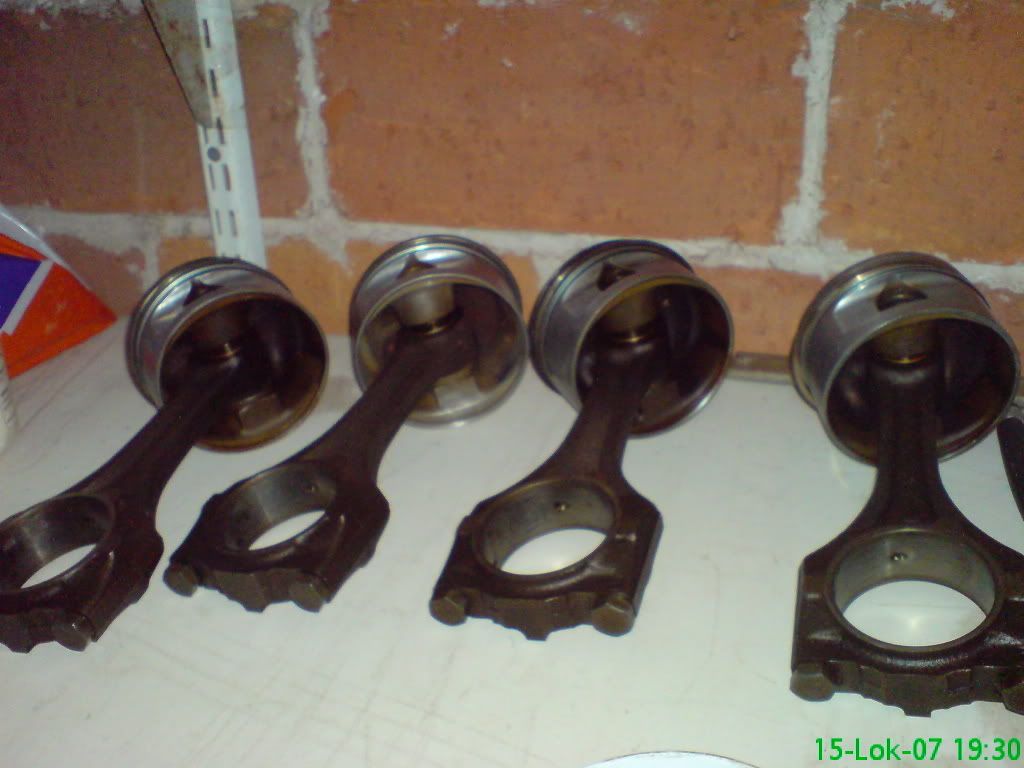

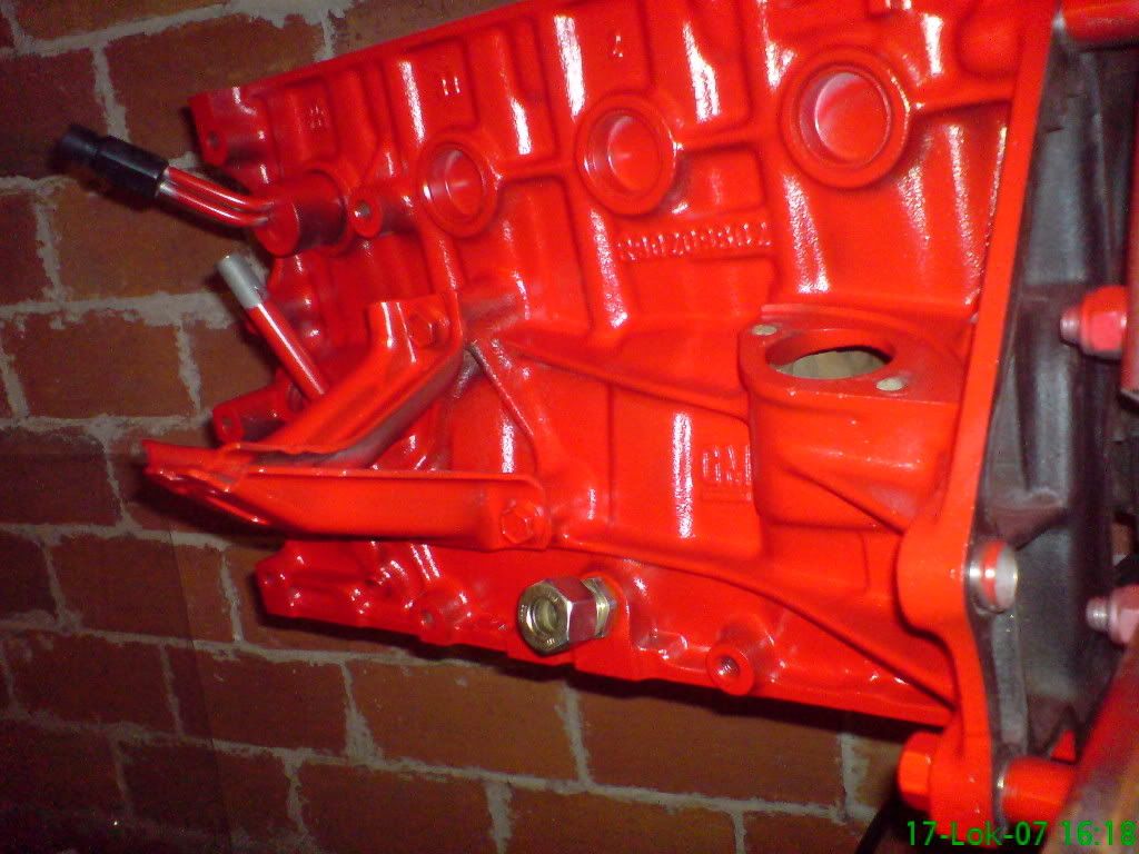

Männät vaihtu Wisecoihin ja veivit Eagleihin.

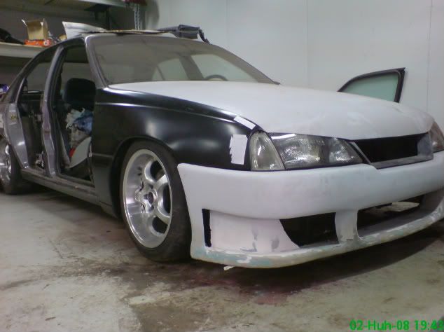

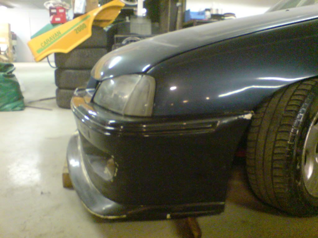

Lotus siipi jää pois ja puskureitakin on kaks mistä valita,tuo alkunperin suunniteilla ollut "omavaliste" tai Type lotus-puskuri...???

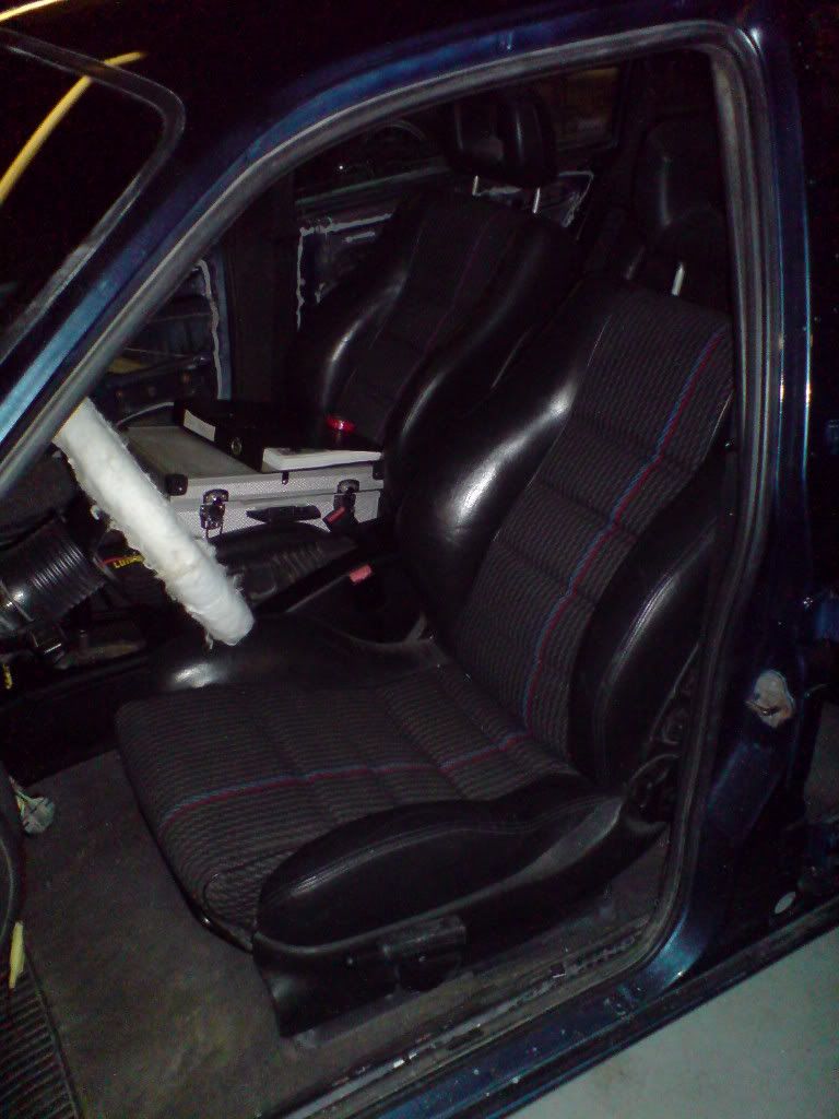

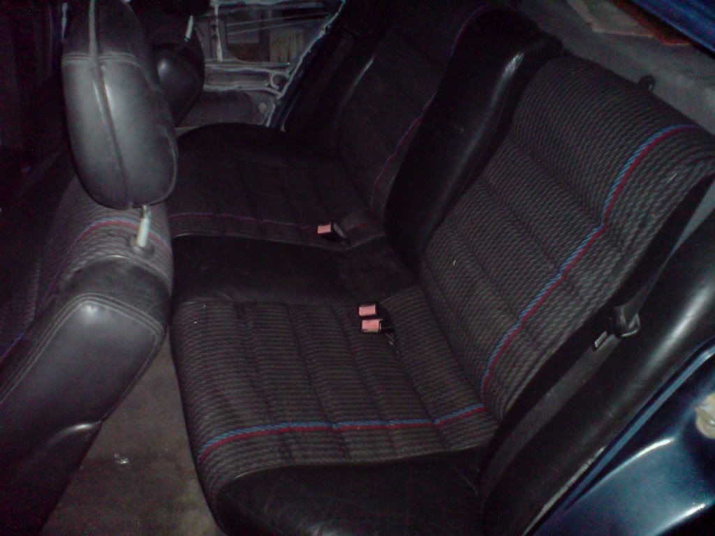

3000 Sisustan ajattelin verhoiluttaa uusiksi osittain sinistä algantaraa ja mustaa nahkaa(tyyliin VAG-konsernista kopioitu).löytyy myös kuppi jakkarat eteen tarvittaessa!!

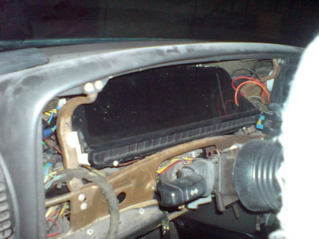

Mittaristoksi tuli hommattua Digimittaristo ja tyyliin sopien soitin sonyn black-panel ja kaikki lisä mittaristot on smoke-pohjaisia,eli kaikki pimeitä kun virrat pois...

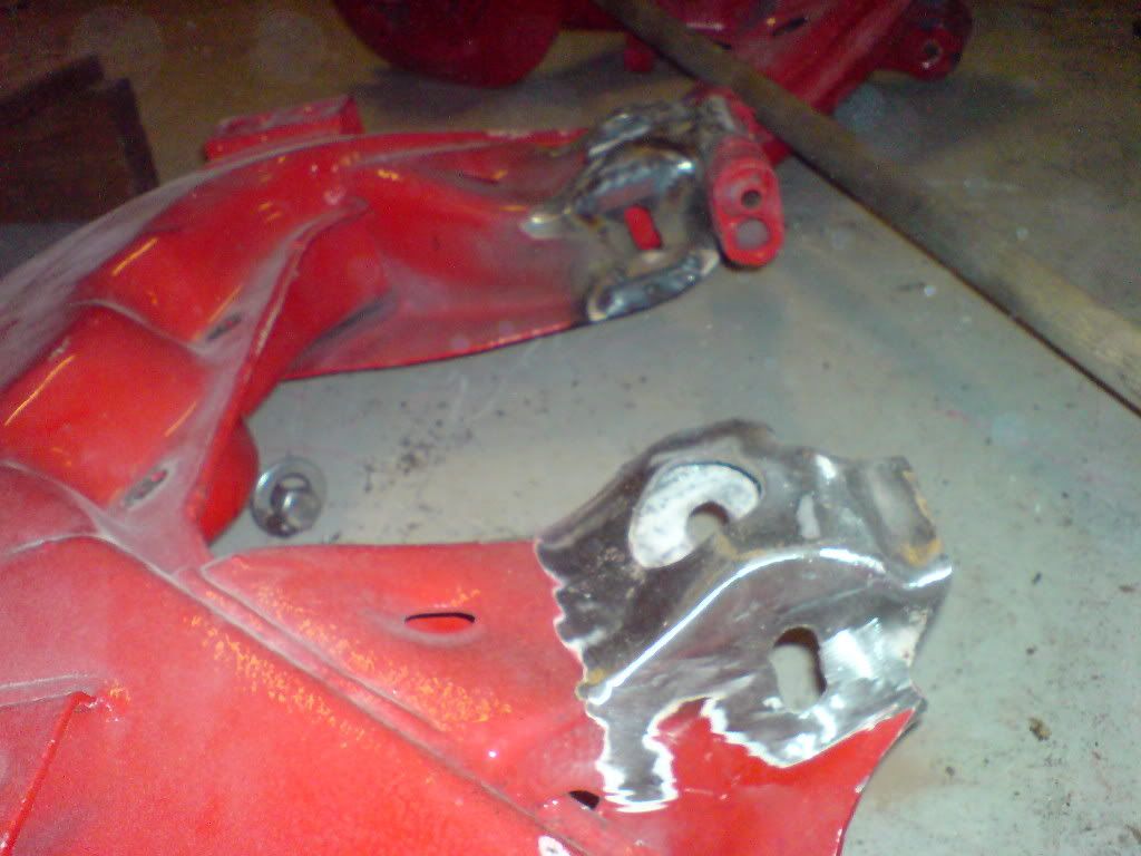

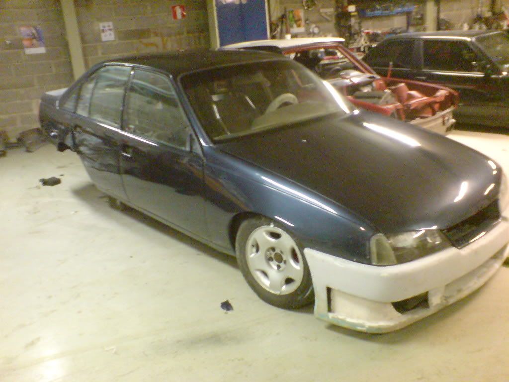

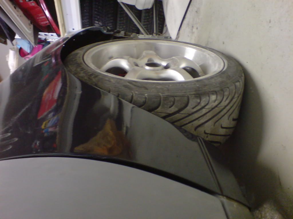

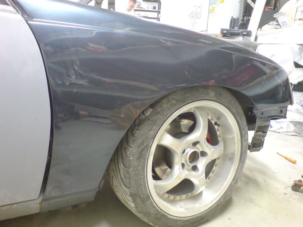

Koriin muutoksia tuli vielä etuloksuihin mitkä pullistin n.7cm alkuperäisestä.

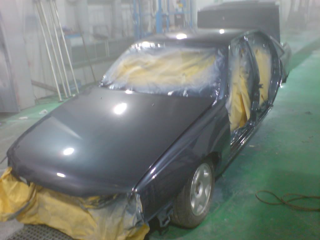

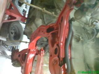

Pohja on nyt täysin läpikäyty,hitsattu,siistitty,maalattu ja massattu.

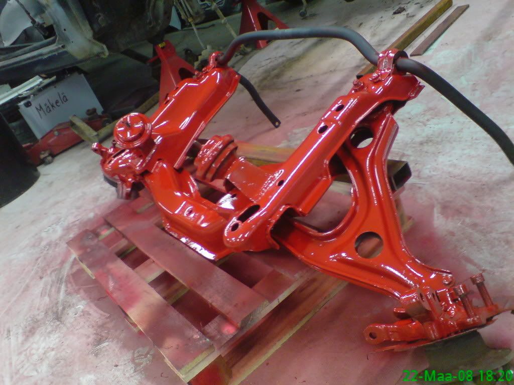

Etuakselin puhalsin ja maalasin,taka-aselisto odottaa lattialla samaa kohtaloa,että pääsis pulsien vaihtoon...

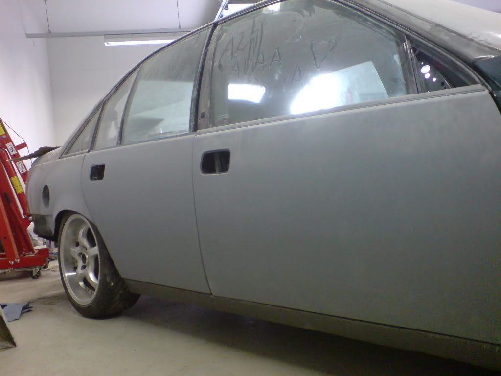

Kori on yhtä ovea vaille maalaus kuntoinen.lukuun ottamatta etupuskuria,mitkä on viimeitelyä vaille.
Tekniikka on koe kasattu autoon päin vakiopannulla,istutettu turbo,yms. siihen liittyvä,mutta vaihtuu turbopannuun,kunhan sen saan tehtyä loppuun..

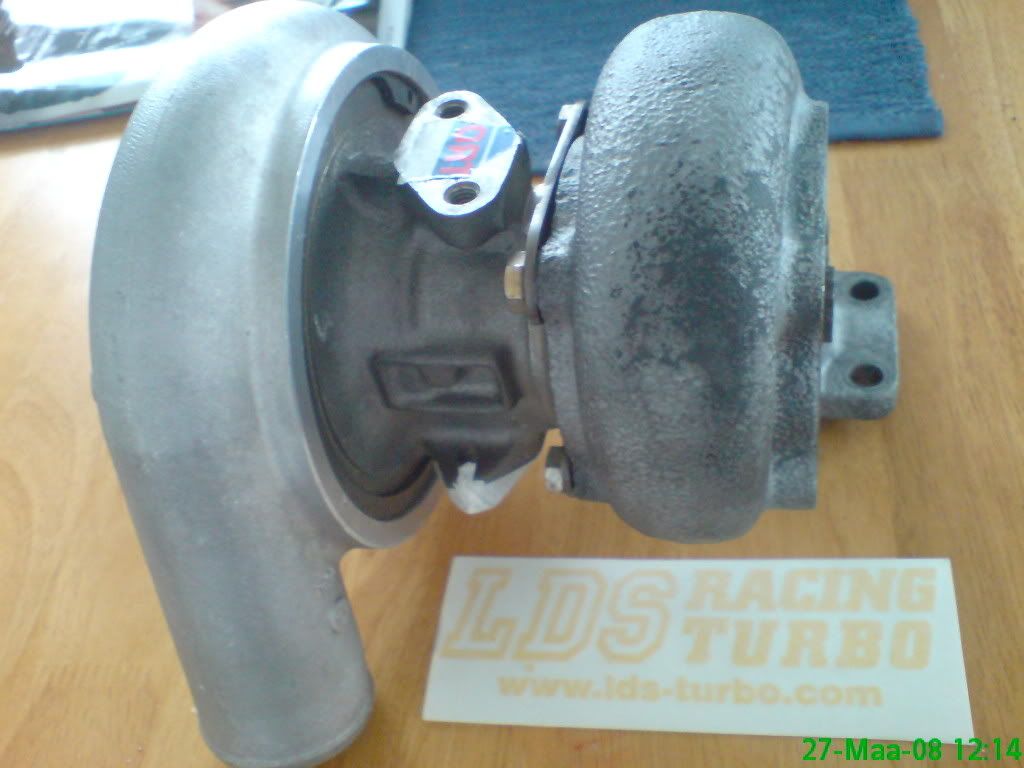

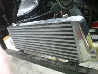

Ahtimen teetätin LDS-Racing Turbolla.
Tatech odottaa hyllyssä asennusta.
Lexmaulin imusarja tuli suoraan saksasta.

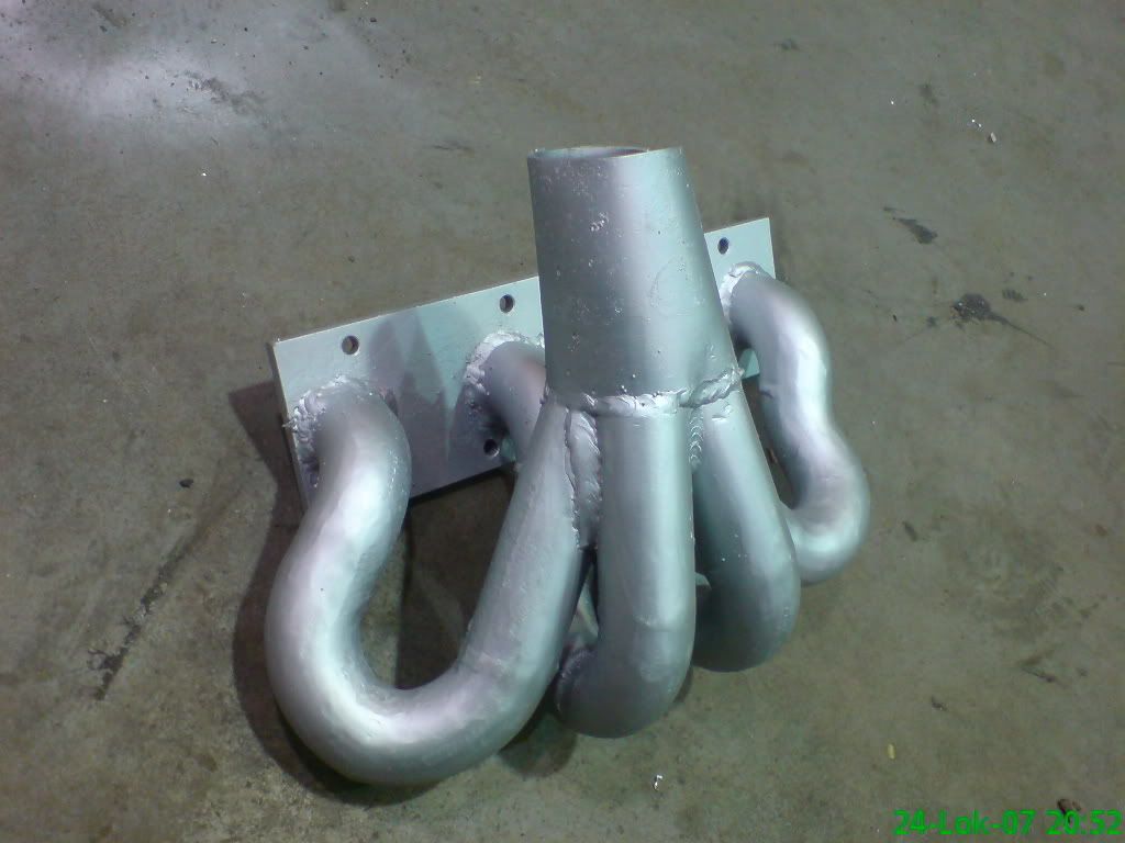

Ahtoputket on hitsattu valmiiksi malliksi taivutettavaksi yhdestä putkestä.
Ohjaus tehostimen letkut piti muuttaa putkiksi,että sai Downpipelle tilaa ja samalla sai tehtyä sille jäähdytys lenkin keulankautta..
Lisävalolliset "tummaoptiikka" umpiot keulille.
Sit on suuttimet 550cc,dumppia yms. mitä nyt vain jää kertomatta.
Niin ja alustakin ratkesi, Köningsport!!??
Jotain jäi varmaan vielä kertomatta mutta päivitellään taas kun on sen aika!
Tässä vielä muutoma kuva selventämään tilannettä
http://i273.photobucket.com/albums/jj20 ... C00008.jpg
http://i273.photobucket.com/albums/jj20 ... C00007.jpg
http://i273.photobucket.com/albums/jj20 ... C00010.jpg
http://i273.photobucket.com/albums/jj20 ... C00058.jpg
http://i273.photobucket.com/albums/jj20 ... C00617.jpg
http://i273.photobucket.com/albums/jj20 ... C00590.jpg

Mukavan erilainen projekti Omega 8) Alimman kuvan puskin näyttää hyvältä, ja konehuonekin siltä että kohta takarengasta vituttaa :lol:

Ohhoh :o Kohtalaisen asiallista omegaa tuloillaan :peukku:
