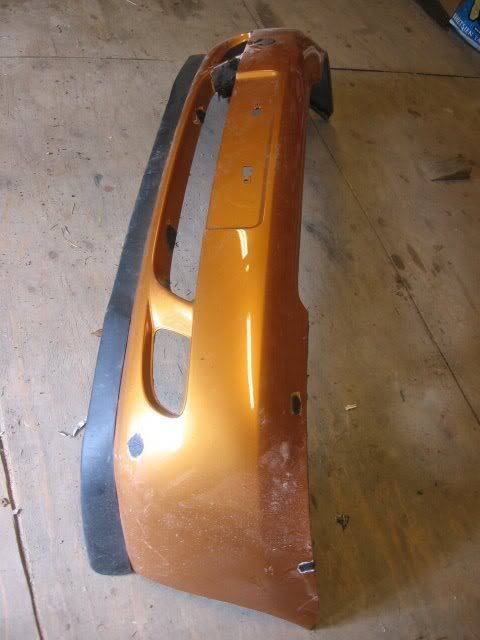

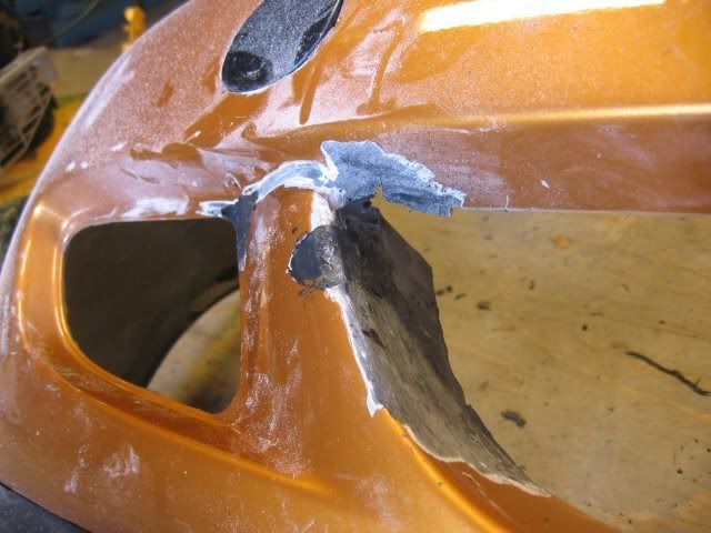

Elikkäs G-astran coupen etupuskuri tuli hommattua, kolhastu joskus ja aikas hyvin muovihitsattu kasaan puskuria, viimeistelyn jälki parissakohtaa vaan ei ollut viimeisenpäälle. Sumareiden kiinnityspaikat poistettu, muovilevyt massalla laitettu jne pientä patenttia
vasemmalta muoviritilöiden kohdalta jäänyt tasoittelematta, selviä monttuja ja jälkiä joita ei oltu siloiteltu viimeisenpäälle. Hankala tehdä kestäväksi jälkeenpäin.

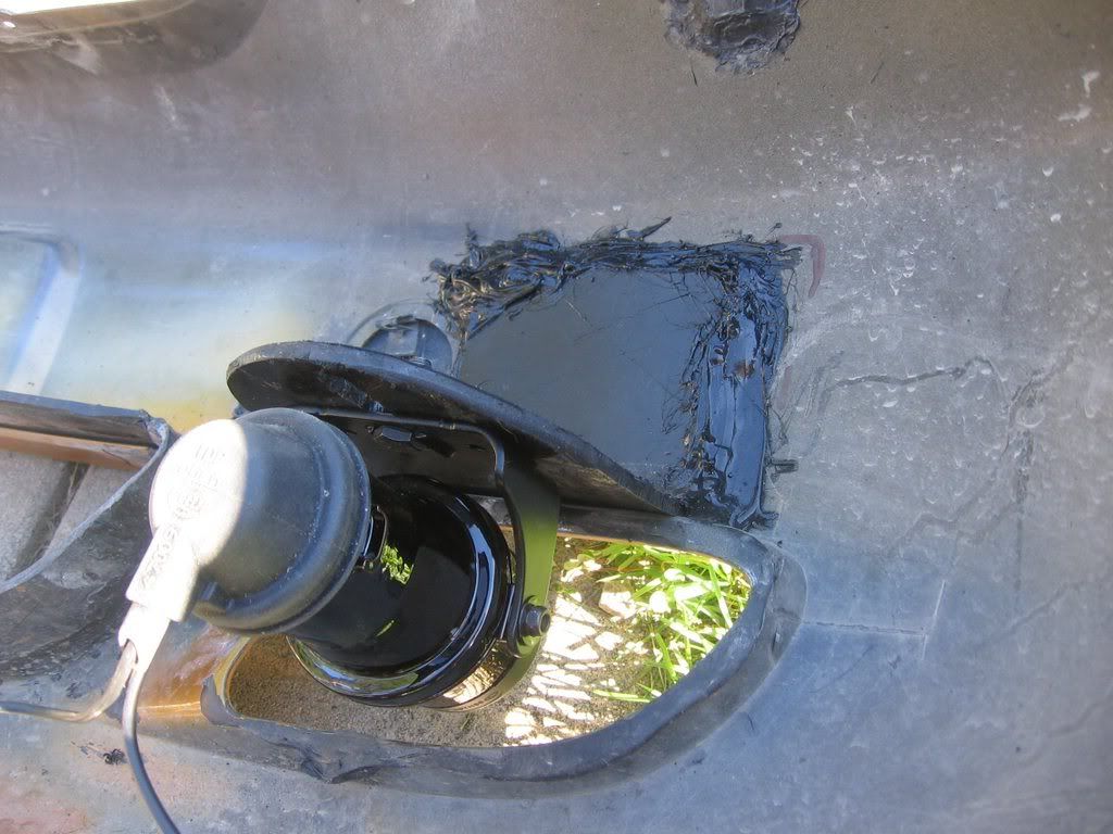

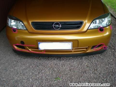

Ajettelin sitten alkaa tekemään kliinimmäksi puskuria, kuspojan suuttimet pois, lohkolämppärin piuhanpaikka kupeesta pois, ritilät pois ja siitä aiheutuvien aukkojen täyttö, samalla reunassa olevan pienen halkeaman korjaus (asennuksen yhteydessä mäiskitty ja haljennut hitsuut).
- joutui tekemään koko toisen reunan uudestaan, juuri tästä kohti hitsailtu aikaisemmin ja leikeltäessä murenivät korjuut poijjes, samalla epätasaisuuksia ja muita silmää häiritseviä kohtia korjailtava.
Alkuperäiset sumarit saavat jäädä tulematta, tilalle Hellan Microt, joille omat kiinnikkeet teen, mustien verkkojen takaa kurkkimaan:
Näitähän saa hellalta g-astraan valmiiksi tehtyillä paikoillakin jo, coupeen en ole löytänyt.

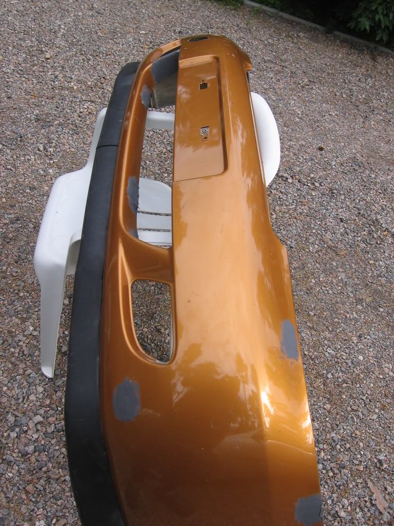

- Vasen puoli tehty loppuun, ensimmäisessä viestissä näkyypi sama kohta vajaana, lisätty myös aukon yläosaan pitkä muovilevy peitteeksi, muutamasta kohtaa tuikattu kiinni, eipä juurikaan nävy mihinkään.
- "hitsaukset" tehty, karhennukset tehty n. 33000/rpm voimalla ja puhdistukset Asetonilla, Plasto-fillerit niskassa, parikolme kertaa käsin hiottava&täyteltävä kohtia, sitten epäkeskolla ja n. 400-600 paprulla koko puskuri käydä läpi.

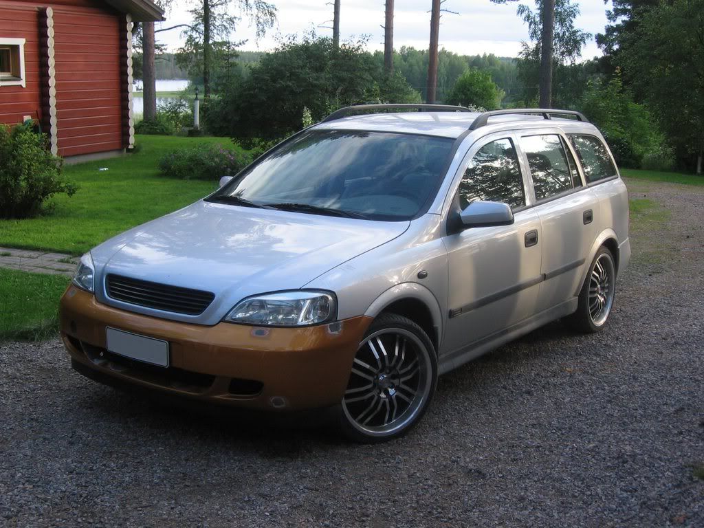

ex-raketti ennen maaluuta alunperin:
ja loppujenlopuksi mimmonen muotoutui:

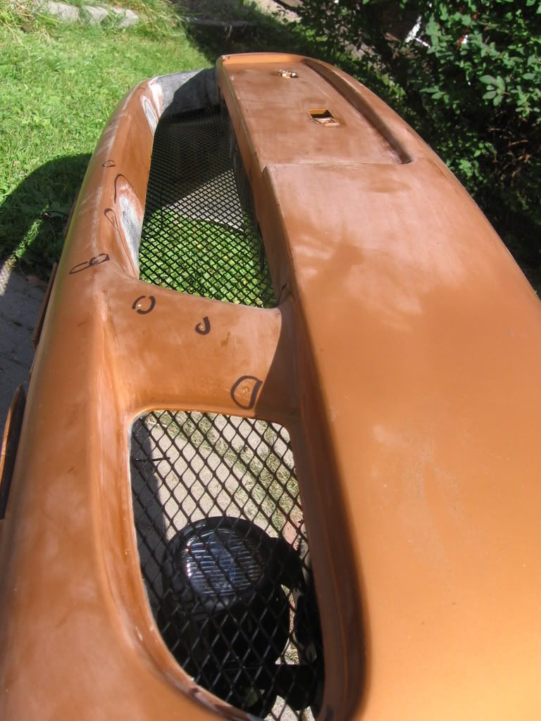

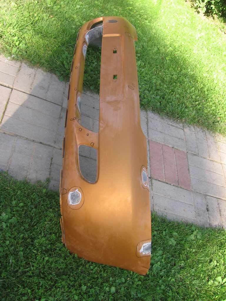

600 paprulla eräkeskohiomakoneella pyyhitty ympäriinsä ja käsin vaikeimmat paikat, pullotussilla merkkailtu paikat joita tarviisi hieman fiksata, onnettomia kolhuja tmv. itse toki voisi paikkailla nuoki mutta antaapi maalarin tehdä niin tulee hieman kestävämpi ja saapi jonkunsortin takuun työlle kun ei ole itse tehty pohjia.

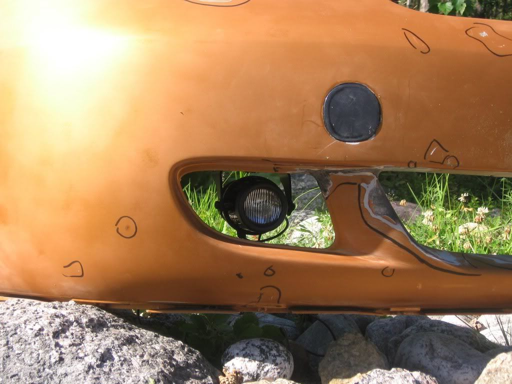

sieltähän se nyt sitten kurkistaa ja toiseltakin puolelta luonnollisesti löytyy micro de. Aikaisemmasta poiketen , eipä ole oikkeen järkeä laittaa ritilöitä tuohon eteen ihan kylmiltään, mitenkäs putsaat sohjot ja muut shitit ritilöistä ja valoista..
verkkoihin tuleepi metallirinkulat kuusiokolopulteilla kiinni, ihan koristeeksi osittain ja valot kurkkivat sitten sieltä holesta nätisti.
like that:
Kiiltävät rst kuusiokolopultit, musta verkko ja rinkulat.
ei jaksanut mitään mahtavia alumiinikiinnikkeitä alkaa patentoimaan, jäykkää ja kohtaisen kevyttä muovilevyä vain ja oikeaan kulmaan taivutus ja sikafleksuksella kiinni, on jämerä ja kestävä, etäisyyttä voipi säädellä (ura tehty) ihan riittävästi ja valossa itsessään on ylösalas ja sivuttain säätömahdollisuus.

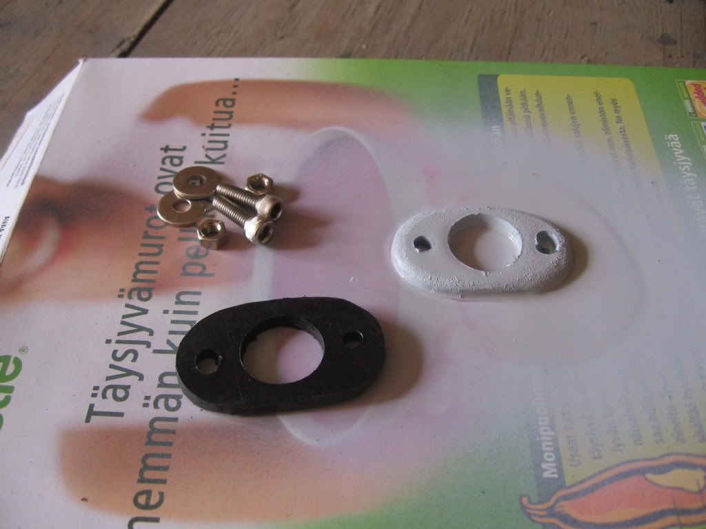

palattava alkuperäiseen suunnitelmaan, elikkäs kylmästi vain kokonaiset verkot hellojen eteen, alempi kuva ei tule toimimaan, rinkuloista tulisi niin isot että eivät mahdu kunnolla aukkoihin, olihan tää nyt teoriassa hyvä idea :). Laitettaas verkot niinkuin alunperinkin, pääseehän nuita putsaamaa ja säätämään kun kurottelee puskurin alta vain.. alkuperäistä suoja -ja kiinnitysmuovia kun ei ole.
Hylykyyn...
Lämmitin vasemmalla reunustalle ehkäpä.
Kuumaliimalla tökkästy verkot kuvia varten, pikkuisen pitäisi mattoveitellä veistellä entisiä mömmöjä paristakohtaa.
Tuollainen kaulus tuli väännettyä muovista äkkiseltään, "hieman" vielä pitää työstellä vielä, tuleepi mustalla värillä loppupeleissä, ompahan kestävämpi kuin pelkkä defan tötsä. Elkää välittäkö tuosta toisesta puolesta jossa reikiä hieman enemmän :).. ei nävy mihinkään onneksi :).
