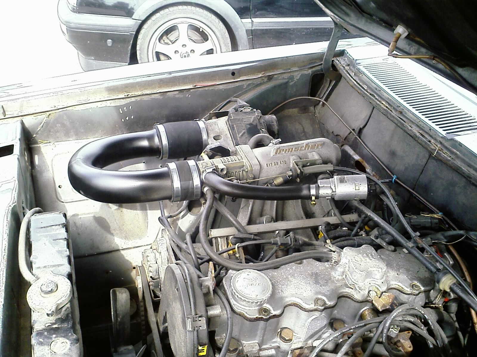

Noita Irmscherin palikoita on ollut myös 2-litraseen jossa on motronic ja erona ainakin erilainen imusarja. Projektiosiosta kaivettua:

Eihän se tavallaan ihan noin mene vaikka samat lukemat luvataankin. Nokka ja ohjelma täytyy olla rajummat kuin SEH:ssa jotta saadaan kuitatuksi se NE:n pienempi puristussuhde. Voihan se toki olla niinkin että tuo imusarja on niin paljon parempi kuin vakio että se kuittaa tuon puristusuhde eron. Normaalistihan NE:ssä ja SEH:ssa on sama imusarja.

Jossain taisi olla juttua että toi Irmelin imusarja olis vastaava kuin 18E:n mutta 20NE:n laipalla.
Viestit: 7180
Viesti Kirjoittaja omega16T »
Jarno kirjoitti: Jossain taisi olla juttua että toi Irmelin imusarja olis vastaava kuin 18E:n mutta 20NE:n laipalla.
Itsekin muistan tuon, foorumillahan siitä oli jossakin topicissa juttua. Erona juuri nuo isompihalkaisijaiset runnerit kuten 1,8e:nkin sarjassa verrattuna normi 2-litraisen imusarjaan.
Jarno
Viestit: 8490
Paikkakunta: Sipoo
Viesti Kirjoittaja Jarno »
omega16T kirjoitti:
Erona vissiin kuitenkin että tohon irmeliin menee ne:n kaasuläppäkotelo?
Viestit: 7180
Jarno kirjoitti:
omega16T kirjoitti:
Juuri näin
