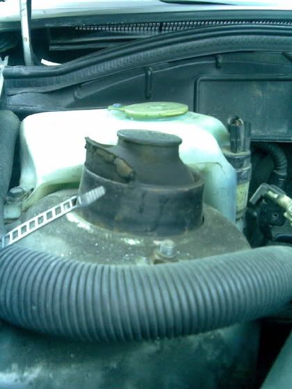

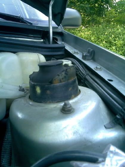

Astra F -10/94. Ollut madallettuna jo n. 7v. Viime syksynä vaihdatin alle GTS:n alustasarjan ja talven/kevään aikana alkoi etutolppien yläpään kumit nousemaan ylös (kuvat) lisäksi parkkipaikalla ja kaupungissa hitaassa vauhdissa käännettäessä kuuluu sellainen ihmeellinen kolahtelu/"klong"/rutina :-?
Eli onko tolppien yläpäistä hajonneet jotkin laakerit tai jonkinlaiset kumi/muovi renkaat ym.? Ääni on samanlainen kun jousi pyörisi sielä käännettäessä ja on toinen pää korissa...
Itse en ymmärrä mcpherson sydeemistä mitään niin hieman jelppiä kaipaisin :oops:

Suosittelisin nuo kumit kyllä äkkiä vaihtamaan. Tulee äkkiä muuten iskarit kurkistelemaan konepeltiä...

Ettei vaan olisi kallistuksenvakaajanpää hajonnut? Pääsee vakaajanpää kolisemaan alatukivarteen käännettäessä. Ja ehdottomasti nuo päätykumit vaihtoon.

Jeesh käytin autoa tossa autofitillä ja viaksi selvisi iskareiden yläpään kumit ja laakerit oli entiset.
