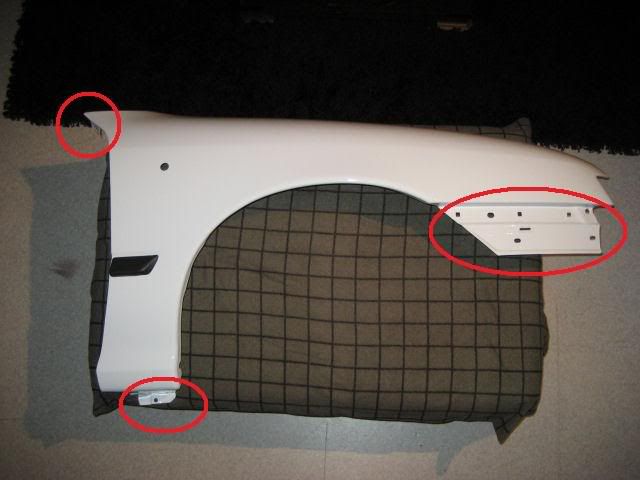

Jeps, eli pitäisi saada tuosta Calibrasta vanha ruosteinen oikeanpuoleinen (apparin) etulokasuoja irti. Onkohan simppeli homma?
Tuossa kun "vaihtokaarta" katselin niin kiinnityspisteitä löytyy ainakin kolmesta kohtaa (ks. kuva). Kuvassa on ympyröity ne kohdat, joista sen käsittäisin olevan kiinnitetty (moottotilan pulttien lisäksi). Noihin kiinnityspisteisiin edestä ja alhaalta pääsee käsiksi irroittamalla puskurin ja sivuhelmat mutta yläoikealla näkyvän kiinnityksen saanee auki jostain avatun oven välistä...vai?

Ainakin astrasta sain ilman koko puskurin irroitusta. Irroittaa vaan sen reunan mitä lokaria vaihtaa.

jep helppo homma juu ja siellä ylhäälla on mutteri ku avaat oven :yes:

Puskurin otan irti muutenkin, eikä se kyllä mikään iso homma ole (n. 5 minuutin työ, jos sitäkään). Eli loksun pitäisi lähteä, kun irroittelee konehuoneen puolelta sen rivin pultteja, oven raosta sen yhden pultin, helman alta alhaalta yhden ja sitten puskurin alta edestä sen yhden?

Joo-o.... vanha loksu lähti kuin lähti kohtuullisen kivuttomasti irti mutta tuo vaihtolokari ei sitten mennytkään niin helposti paikalleen. En saanut millään sitä vaihtokaarta/lokasuojaa istumaan nätisti, vaan joko peili tai konepeitto kanhasi siihen..eli yläpää tuntuis siinä vaihdoikkeessa olevan viturallaan...v*ttu :banghead:

Pistä uusi ja vanha vierekkäin ja mittaile onko kaikki (kiinnikereikien etäisyydet yms.) niinkuin pitää. Reklamaation paikkahan tuo on jollei uusi osa mene "bolt-on" paikalleen. Vai tarvinneeko sitten jokin oman kikkansa paikalleen asettamiseksi..? Eihän autoa kolaroitu koskaan ole?

Joo, pitää tuorein silmin varmaan vertailla noita lokasuojia keskenään, harmi vaan että menee maanantaille :no:
JNN kirjoitti:Reklamaation paikkahan tuo on jollei uusi osa mene "bolt-on" paikalleen. Vai tarvinneeko sitten jokin oman kikkansa paikalleen asettamiseksi..? Eihän autoa kolaroitu koskaan ole?
Eipä voi reklamoida kun ostin sen täältä rompetorin kautta joskus vuosi sitten. Pienen keulapusun auto otti tossa muutama vuosi sitten (puskurin rungon vaihdolla selvisi), kaipa se sitten muka vaikuttaa noin paljon...?
Vanha kaari istuu uudelleen laitettaessa paremmin enkä ehtinyt kyllä sen kanssa enempiä hieroa, kun piti saada auto ulos hallista & ajoon..
