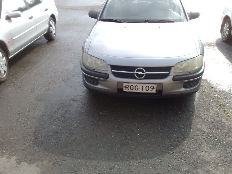

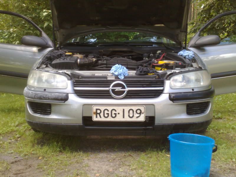

Re: Ajovalojen kiillotus/naarmujen poisto
hitto pitääkin lähtee jynssäämään omegan umpioita
edit:
tossa tollanen pikasen käsinhionnan tulos:
ennen
reilu puol tuntia myöhemmin
enemmänkin ois voinu jynssätä vaikka kuinka mut rupes olee jo käsi nii tunnoton et pakko jatkaa koneel
edit:
ennen
