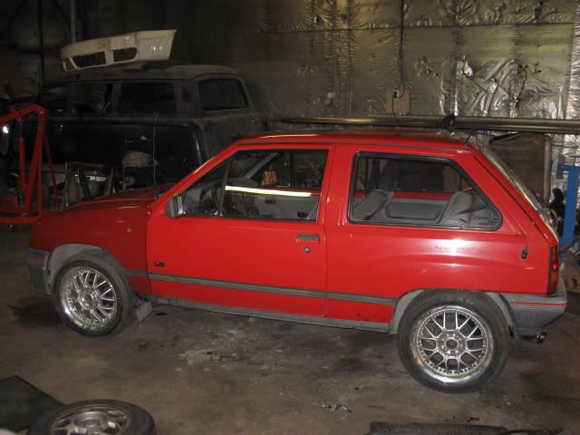

Tuli tommonen ruoska hommattua talvi-iltojen iloksi. lähinnä siksi että auton omapaino on 740kg ja halusin nimenomaan tuon mallin missä on noi pullistetut lokarit ja takakyljet.Ei hirveesti oo vielä kuvan tynkää kun eipä oo koko laitoksessakaan vielä mitään katsomista :D
Alunperin 1,2 mutta nyt paikallaan kuitenkin c14nz, tarkotus olis swapata tohon tilalle 20ne lohko jossa seh hilut,f20 lootalla+ päivitellä jarrut ja alusta vastaamaan tuota tekniikkaa.
Konetta olen rakennellut tossa syksyllä pikkuhiljaa ja se alkaa olemaan loppusuoralla, koko kone käytiin läpi ja jotain pikku virityksiä myös tehty.niistä jotain juttua tuolla 1,6-2,0 ohc viritys topicissa. enempi sitten jorinaa siitä kun pääsee penkkiin ja saa teholapun käteen. F20 laatikolla ajattelin tuon toteuttaa ja sellanen myös löytyy jo.
Ulkokuoren suhteen on jotain suunnitelmia takaraivossa, mm. ehkä vw polon etuvalot, ja ainakin uusi väri kesäksi.
16" kadetista. ei oikeen sovellu corsan pyöränkaariin. et väärä, ehkä muuten nuo menisi "pienellä" kaaren muokkauksella.(M/V vaihdossa otetaan 15"vanteet)
20neseh :D

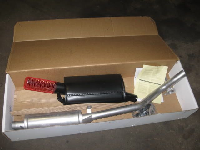

marteliuksen puoliputkisto(kun kerran halvalla sai)
