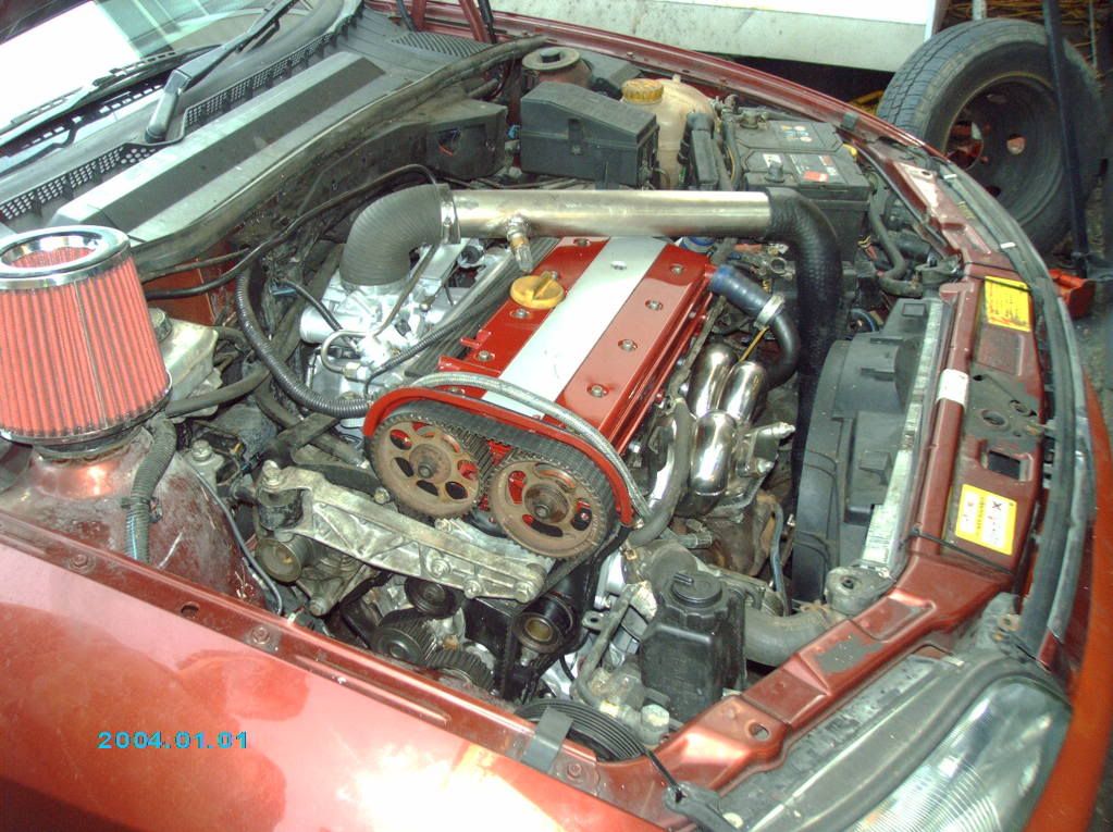

Vantage kirjoitti:Tähän voisi lisäyksenä laittaa, että etuvetoisen kansi ei ole täysin sama. Ostin vaihtokannen hieman uudemmasta Vectrasta ja huomasin sellaisen eron, että tuosta Omegan kannesta puuttuu poraukset moottorin etukorvaketta varten, joten sitä ei saisi sopimaan etuvetoiseen. Näin päin kyllä näyttäisi toimivan.
Hmm mitä kannaketta oikeen meinaat? Lohkosta kumminkin moottoria kannatetaan sillä korvakkeella, ei kannesta. Vai tarkoitatko sitä nostolenkkiä siinä jakopään kulmassa?
Re: X20XEV kansi
vectraTBO kirjoitti:
Eikös tuossa näyttäisi olevan korvake kannessa kiinni >> http://i190.photobucket.com/albums/z281 ... AG0036.jpg varmaankin tuosta kyse.
Viestit: 5508
Re: X20XEV kansi
Juu mutta tuo ei ole X20XEV. Eikä tuo ole kannake vaan heilahdustuenta. Ainakaan A Vectran XEV moottoreissa sitä ei ole käytetty.
Esim V6 A Vectroissa on tuo tuenta jos auto on manuaali, automaatissa ei mielestäni sitä ole. Johtuu varmaan siitä että manuaalilla voi "repiä" autoa enemmän jollain heilahdustuenta on kai tarpeellinen.

Ei ole F astrankaan X20XEV koneessa tuota tuentaa käytetty, eikä kannessa omasta mielestä ole mitään korvaketta.
Nostolenkki kyllä on siinä jakopään kulmassa.

Re: X20XEV kansi
Mikäs tuo kuvan kone on jos ei X20XEV,ei se ole C20XE eikä LET...
Kuvaan liittyvä teksti : The X20XEV in the Vectra has a different cam belt side engine mount, not sure about the Cavalier though.
Tarkemmin kun kuvaa katsoin niin tuo on B-Vectran konehuoneesta otettu kuva.

telwin kirjoitti:
Juurikin tuollainen se korvake siinä on. Oli vain arvaus, että se on moottorin korvake, kun on niin järeillä pulteilla kiinni. Osasin hieman ennakoida sitä, että tuosta tulee vääntöä, niin nappasin kasausvaiheessa kansista kuvat vierekkäin, niin erot huomaa helposti. Laittelen tänne näkyviin, kun joudan kameran kanssa koneelle.

telwin kirjoitti:Mikäs tuo kuvan kone on jos ei X20XEV,ei se ole C20XE eikä LET...
Kyllähän se X20XEV on. Ja ainakin B-vectrassa on tuo heilahdus vaimennin.

masa_ kirjoitti:
Ajattelin että se olis ollut Z20LET:ti johon tuo heilahdustuenta olisi ehkä ollut tarpeellinen, mutta ei sitte ollutkaan. B Vectran X18XE1 moottorissakaan ei ole tuota tuentaa joten en näe syytä miksi se on laitettu sitten X20XEV:iin.
Aina oppii uutta.
Tähän voi todeta sitten että X20XEV takavedon kansi ja ainakin etuvetoisten A Vectran/F Astran kannet ovat täysin samanlaiset?
