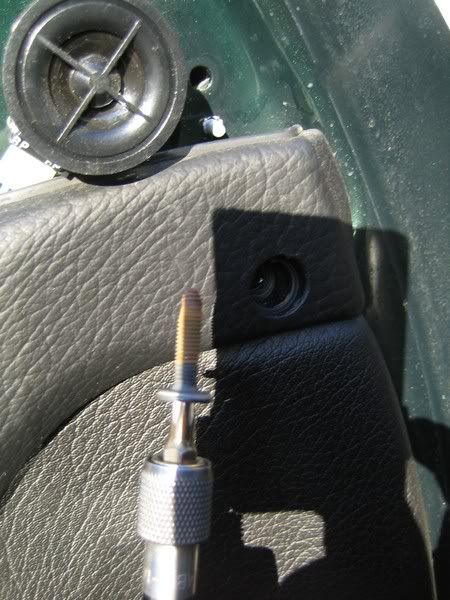

Ovipahvien irroitus, niille jotka eivät tiedä..

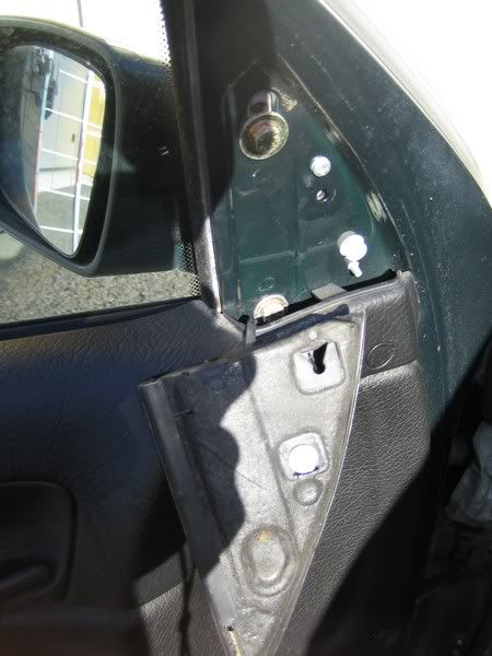

Diskanttikolmio lähtee irti nykäisemällä.
Tapit lähtevät irti ohuella/terävällä kärjellä.

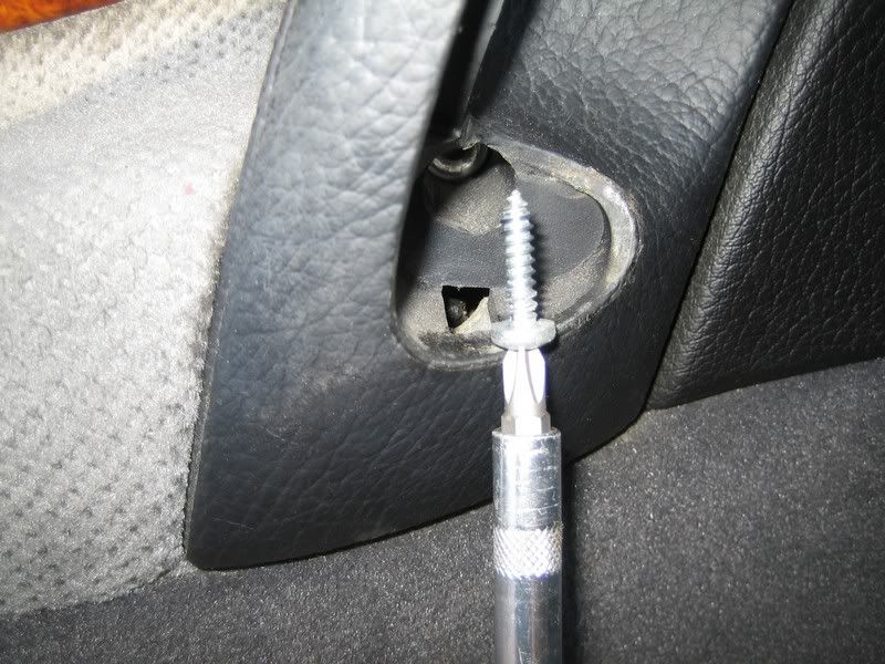

Kas näin, ja kierretangon takaa paljastuu ruuvi, jonka voi irrottaa. Kannattaa muistaa mikä ruuvi on mistäkin.
Kahvan taustalevy lähtee irti kampeamalla sitä.
Takaa paljastuu jälleen yksi ruuvi.

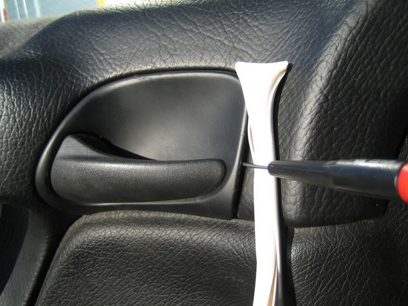

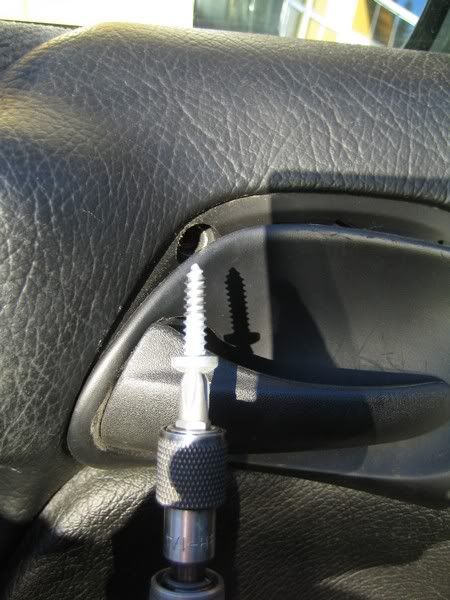

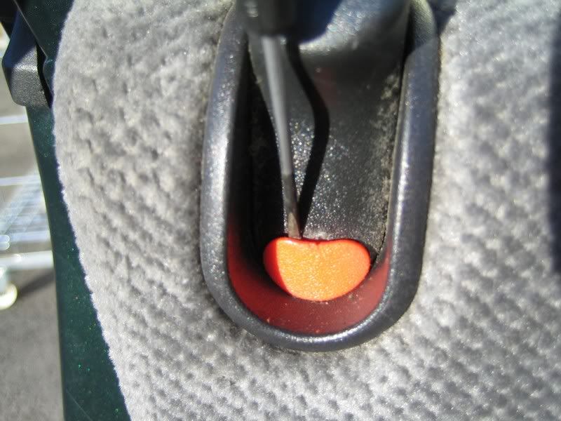

Kahvan muoviosan irroitus on (ehkä) hankalinta. Itse tein näin: pidin yläosasta kiinni ja yritin painaa sitä alaspäin. Samalla taivutin ripaa hieman sisäänpäin.

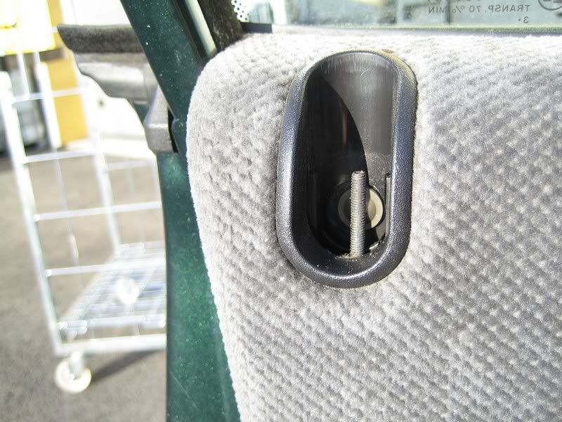

Takaa paljastuukin sitten taas yksi ruuvi.

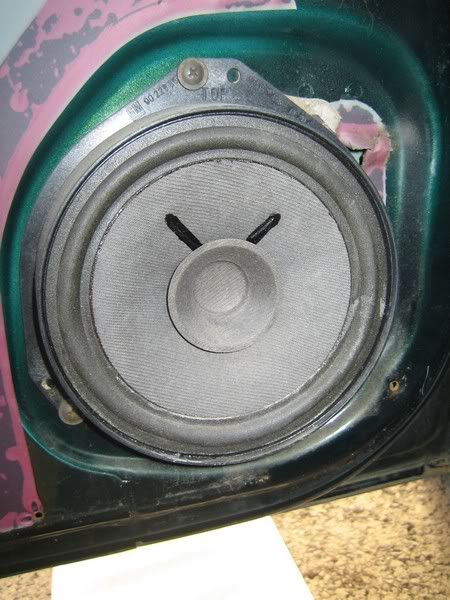

Nyt pääsee kaiuttimen kimppuun.

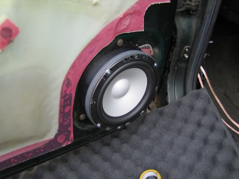

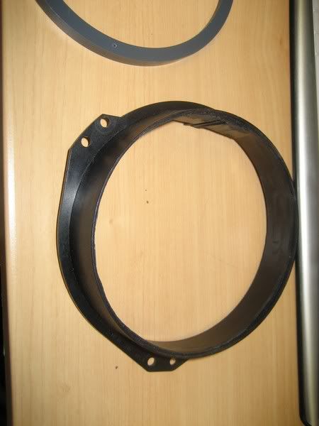

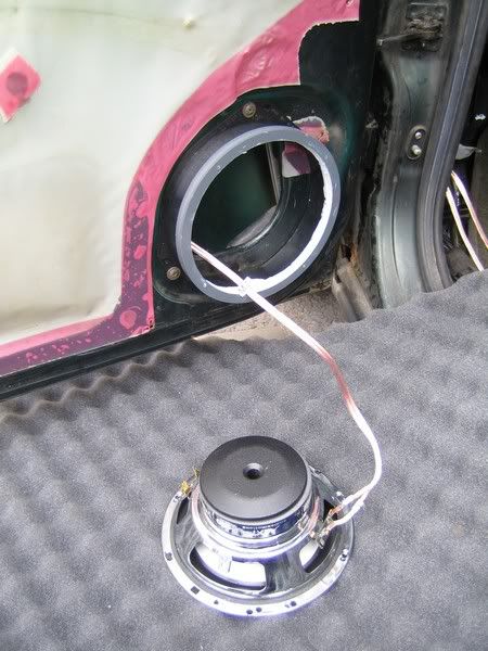

Sahasin runkoon kiinni valetun elementin irti. Ja jäljelle jäi vain tämä:
Päälle liimasin korokerenkaan, johon on helppo ruuvata uusi kaiutin kiinni.
Ja valmista tuli:

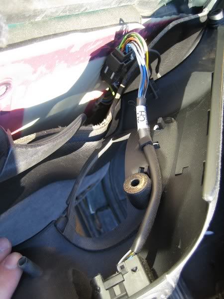

Uusille johdoille porasin reitin pelteihin ja reikiin laitoin läpivientikumit. (Johdot menevät takakonttiin vahvistimelle).

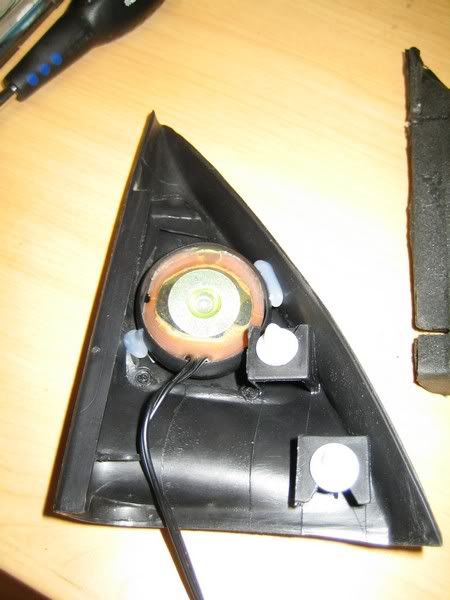

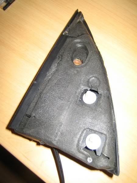

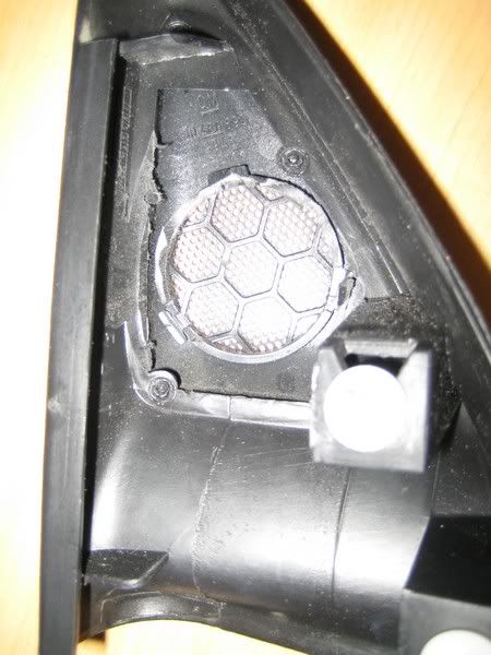

Diskanttikolmioista hioin raspiroopella pois alkuperäiset kiinnikkeet, jotta tilalle mahtuisi toisen mallinen diskantti.
Uusi diskantti kuumaliimalla kiinni:
Alkuperäisestä änieristeestä pikkaisen pois tavaraa ja takaisin paikoilleen.
