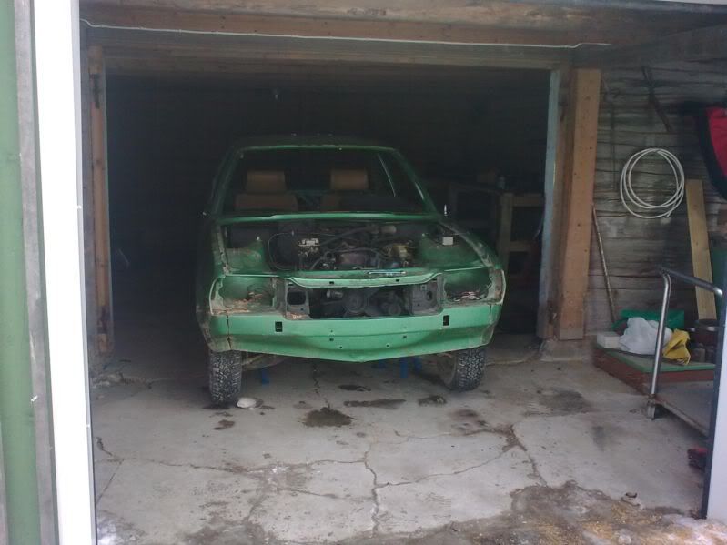

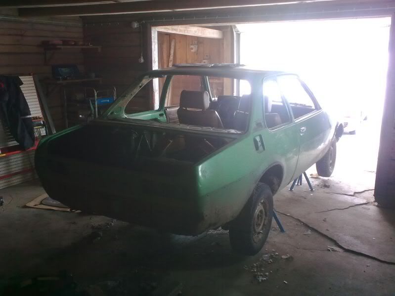

Tuollainen auto tuli sitten pikkuveljen kanssa ostettua. Sitä ois sit tarkotus lähteä rakentelemaan. Tarkoitus olisi saada aikaan mahdollisimman nopea ja matala kaunotar. Kunnon kameraa ei ollu saativilla joten nappasin muutaman huonon kuvan kännykällä purku vaiheessa. Eiköhän ne paremman puutteessa kelpaa.
Nyt on auto saatu oikeestaan kokonaan purettua ja pestyä. Seuraavaksi olis sitten edessä korin kunnostus. Jonkin verran reikiä löytyy, mutta ei mitenkään ylitsepääsemättömän paljon. Etukaaret joutuu tekemään melko pitkälti kokonaan uudestaan.
Uusia ja parempia kuvia tulee kun seuraavan kerran käyn tallissa.
Tämä on ensimmäinen projektini ja tietotaitoa ei paljoa ole joten kaikki neuvot ja ajatukset otetaan vastaan avosylin.
Uusi kone olisi tarkoitus jostain hommata ja viisi lovinen vaihteisto. Millaisen tähän mahtaa saada vielä helposti katsastettua?
Jarrut olisi tarkoitus laittaa paremmiksi ja taakse jostain lukollinen perä. Vinkkejä millaiset käy?
