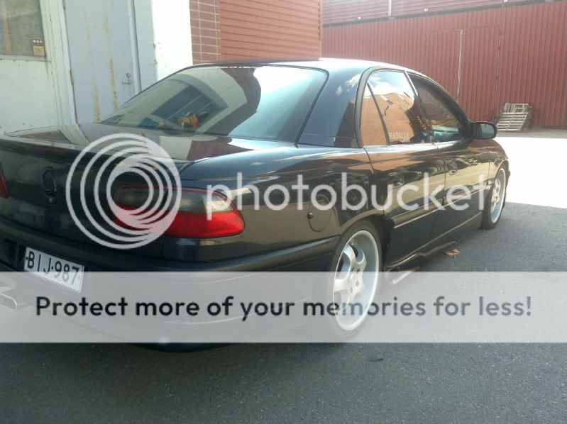

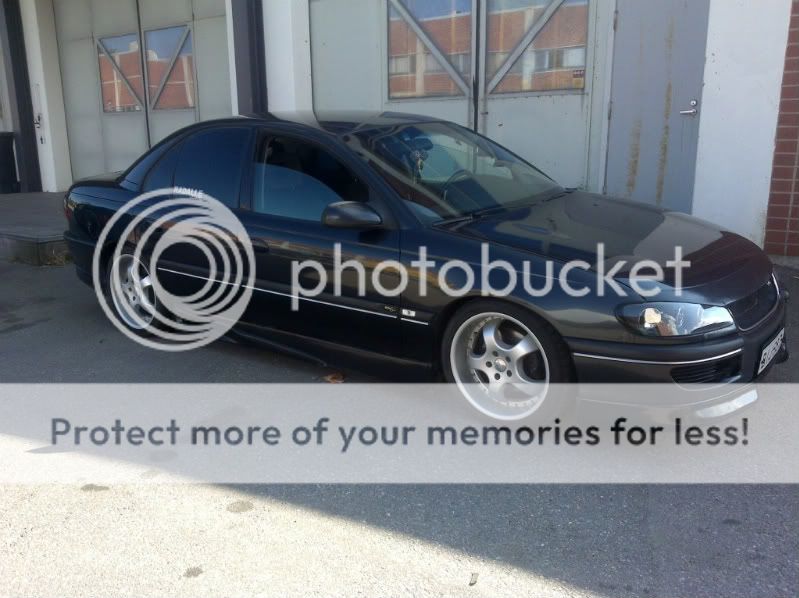

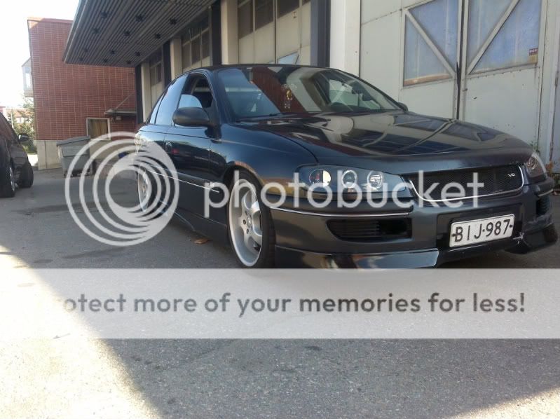

Tuli pestyä ja puunailtua -(z)- Kyllä ruosteet nyt kiiltää :D Akku tyhjenee mysteerisesti tuli sitä päivän verra latailtua ja sitten virtalukko päätti laittaa akkutestin käyttöö ja laitto mankan päälle :) Itse olin hallissa ja kuuntelin et joku popittaa pihalla. En siihen sit sen enempää kiinnittäny huomioo vasta ku meni pihalle ni huomasin et ooppeli pitää yksinää bileitä :D Jonku 15-20 min kerkes popittaa ni sama tilanne ku aamulla, eli just ja just jakso lähtee käyntii. Jossain vaiheessa jos panostas ja ostas uuden akun.
Tuossa muutama kuva:

Ei mitää ihmeitä tapahtunut, muuta kuin värivahaa asenettu. Hyvin peittää pikkuiset naarmut, mut sit taasen kun molemmissa kyljissä syvät naarmut joku joskus vetänyt jollain terävällä ne se kyllä meikkaa kans aika hyvin kun kauempaa katsoo. Läheltä katsottuna huomaa kyl. Ihan näppärää tavaraa toi turtlen värivaha. Tuli kyl todettua et pitää jossain vaiheessa ruiskasta uus väri pintaan. Musta. Jos sitä talvella olis aikaa rakennella ja hiplailla. Huomenna jos tarkistais renkaitten painotuksen(siis vanteiden kierouden) kaks on ainaskin ihan ropelia. Jos sais punttaamalla hieman tärinää pois.
