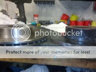

Tässä vielä havainnollistava kuva tuosta jarrupäivityksestä:
Vasemmalla siis honda preluden levy ja vasemmalla mantan oma. Muutokset vaatii keskireiän isonnuksen ja neljä uutta pultin reikää porattavaksi/jyrsittäväksi. Lupailtiin parinviikon päästä takaisin käsiini.

Jarrut alkaa olee letkuja vailla kasassa, sorvari hieman hioi levyjä jotta saatiin ne sopimaan vakio napoihin ja jarrusatuloita taas joutui hieraisemaan hieman pulttien kiinnitys kohdista jotta saatiin ne passaamaan levyjen "ET-luvun" kanssa.
