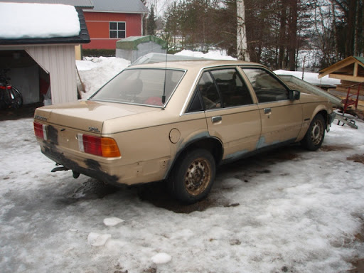

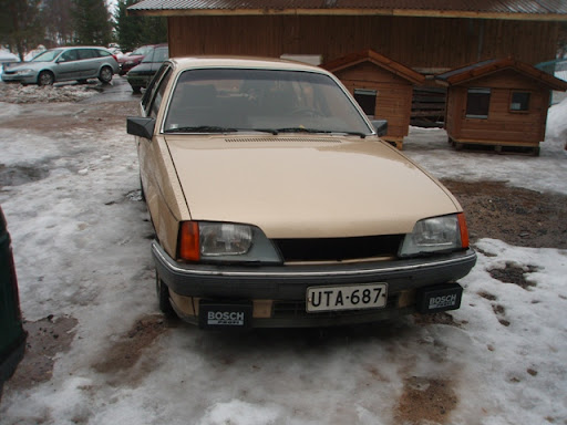

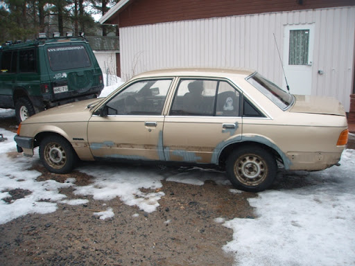

- Myyty uutena vuonna 1984 Uudellemaalle (Rek UTA-) Josta siirtynyt 1992 Jalasjärvelle. Vuonna 1996 otettu pois liikennekäytöstä ja ajettu jonnekin kuivaan katon alle, syytä tähän ei kukaan tiedä... Oli siis liikenteessä vain 12 vuotta ja 162 tuhatta kilometriä. Auton omistajan serkku, jolta auton ostin oli alkanut "kunnostaa" sitä vuonna 2008, ja innostus oli jostain syystä lopahtanut, ja rahan tarve iskenyt. Auto tuli myyntiin sopivaan aikaan ja sopivaan hintaan, tosin erittäin rujon näköisenä, paikkamaalattuna ja hieman kolaroituna. Päätin kuitenkin tunkea lusikkani soppaan, ja ostinkin auton 400km päästä pelkkien kuvien perusteella.
Lämppärin puhallin ei toiminut ollenkaan ja mittaristovalot olivat pimeänä, bensamittari näyttää omiaan ja lisäksi autoon oli vaihdettu helmat ja takakaaret. Näillä tiedoilla ja kuvilla päätin auton ostaa.

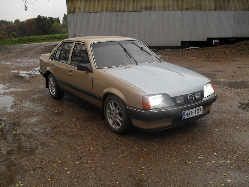

Sitten tappelin vuotavien bensaletkujen, rikkinäisen puhaltimen moottorin, vuotavan tankin, puoltavien jarrujen, rikkinäisen käsijarrun ja monen, monen muun vian kanssa. Sitten päätin, että auto maalataan. Noh, pari päivää meni kun purin auton "fiksusti". Maalari myös teki vähän peltihommia, vaihtoi takakaaret, kun edellinen hitsari oli ollut todellinen ammattilainen...
Maaluksen jälkeisen kasauksen yhteydessä maalasin kaikki mustat muoviosat kirkkaalla mustalla maalilla ja vedin päälle kirkaslakkaa.

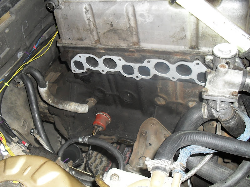

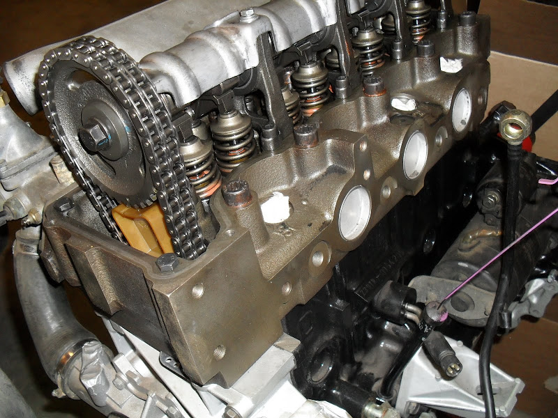

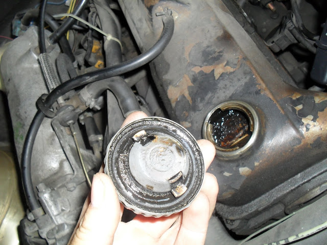

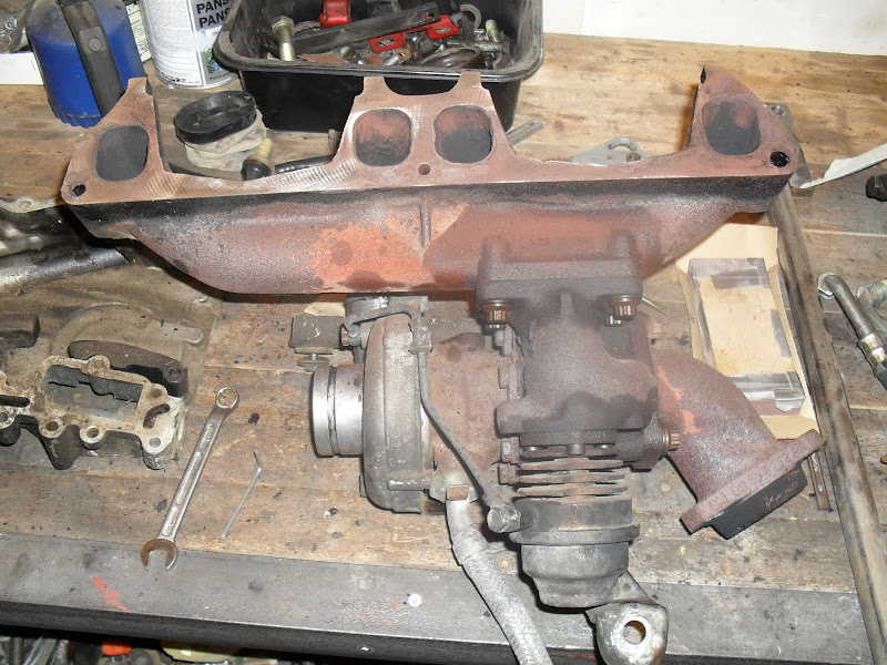

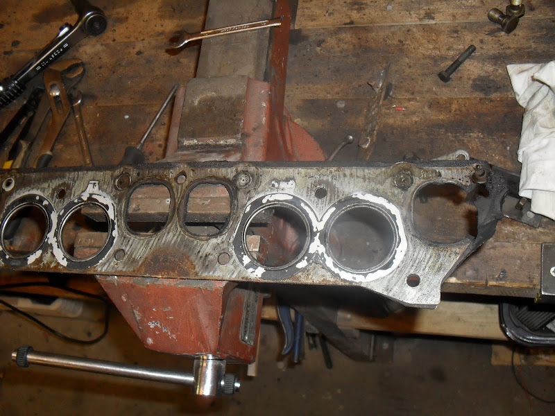

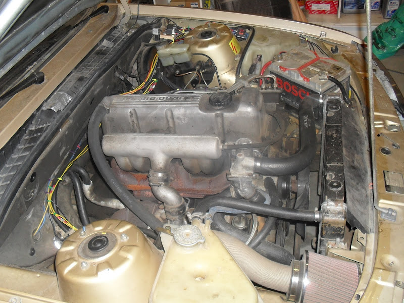

Moottorin kanssa ilmeni pieniä ongelmia...

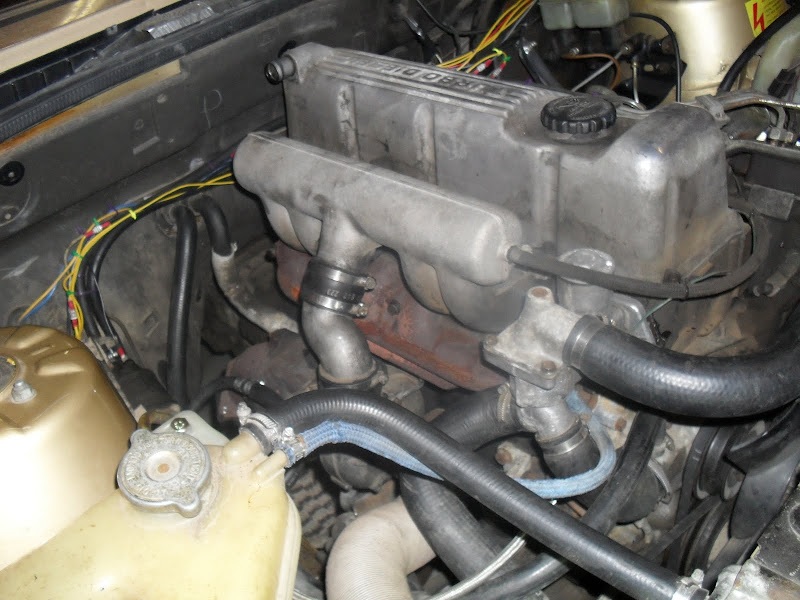

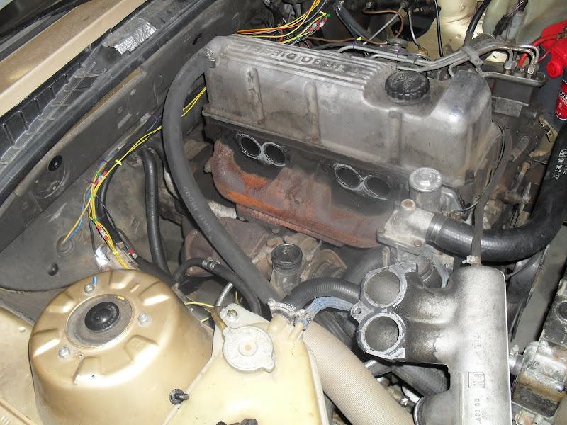

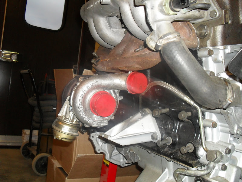

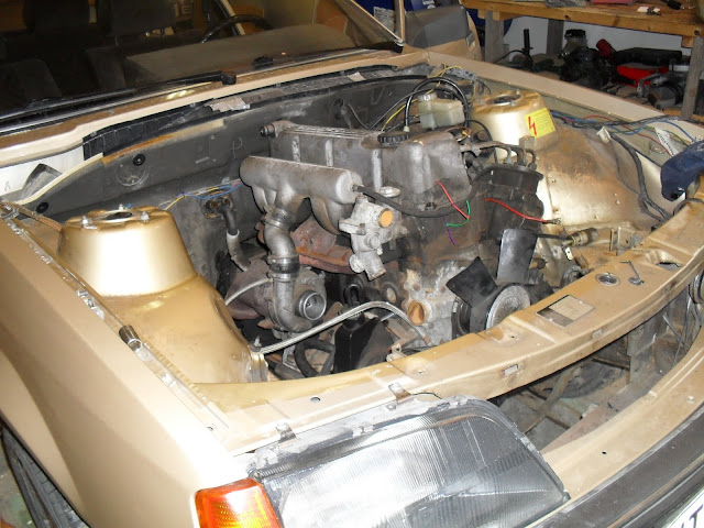

Joten päätin tehdä tekniikanvaihdon. Tämä idea tuli päähän 24.7. ja 25. päivä päätin, että Rekordihan on 1.8 Pick-Nickissä Europarkissa "esittelyssä".
Siirtokilvet kyseistä reissua varten hain 26. päivä. Koneen sain toimimaan ilman nestevuotoja 1.8. kello puol 2 yöllä. Käytiin nopeesti testilenkki, ja todettiin että aamulla kello 8 lähdetään kohti Forssaa. Ja matka hoitui ongelmitta.

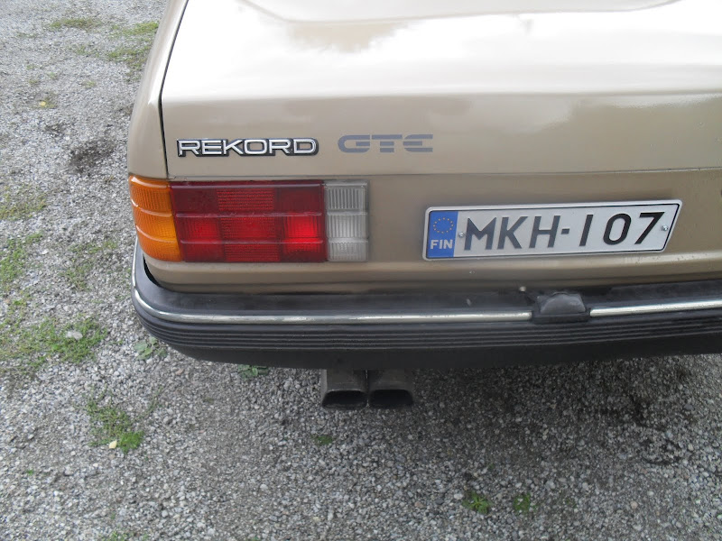

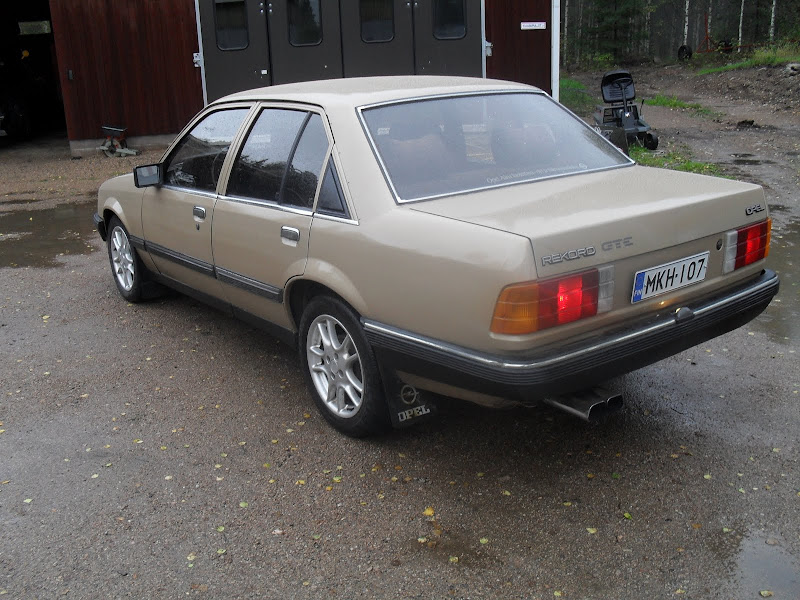

Sen jälkeen onkin tehty pieniä parannuksia, mm. matkan ajan kiinni ollut 20E:n termarikotelo vaihdettiin diisselin omaan, pakoputken tein valmiiksi ym. pientä. Nyt olis Rekisteröinti- ja muutoskatsastus edessä.
