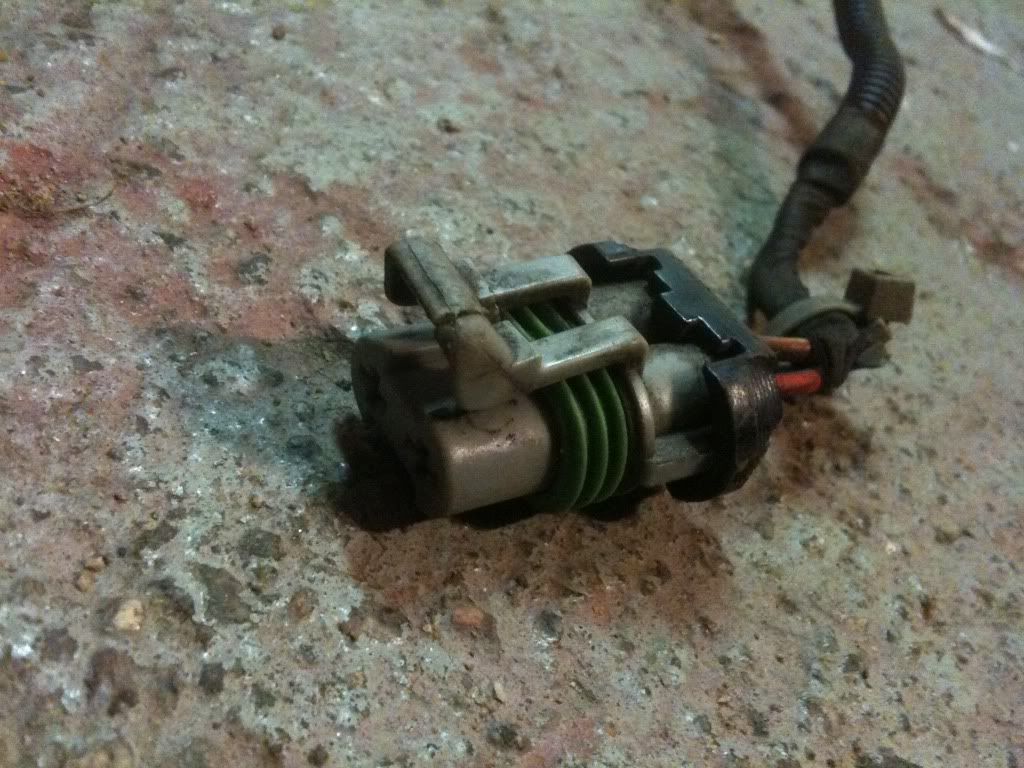

Pitkään askarruttanut liitin moottoritilan johtosarjasta selvisi vihdoin kun sain TIS2000 jälleen toimimaan koneellani.
Tässä linkki josta näkyy tuo kyseinen liitin joka tulee siis moottorin jäähdytysmodulin ohjainlaitteelta.
http://i578.photobucket.com/albums/ss22 ... G_0544.jpg
http://i578.photobucket.com/albums/ss22 ... G_0426.jpg
Sitä en ymmärrä, että mihin tuollainen liitin kuuluisi mennä? En löytänyt sille paikkaa vaikka kuinka tarkasti katselin joka kohdan moottoritilasta. Puuttuuko multa nyt jokin laite/osa johon tuo kuuluisi mennä?
Edit: Autossa Z20LET moottori ilmastoinnilla

Minkäväriset johtimet ?? Punaista ja ruskeaa ainakin, mutta ovatko yksiväriset ?? Mikä on johtimien paksuus ??
Z22SE koneessa on erillinen etuvastus jäähdytyspuhaltimelle ja loput etuvastukset ovat itse puhaltimissa.
Noiden värien puolesta ei sovi.

Onko autossa ollut sumuvalot joskus? Toi vois olla sumarin piuha? Tai liittimet kai löytyy vaikkei olis valoja ollutkaan.

Ei ole sumarin liitin ihan tollanen ja piuhat on ruskea ja musta.

Sumarin piuhat on vähän erilaiset, sitäpaitsi eikös niitä ole silloin kaksi, yksi molemmilla puolilla?
Näitä liittimiä on vain yksi. Johtojen värit ovat punasininen ja punakeltainen, noi värit jotka näkyy kuvissa näkyy huonosti ja ovat muutenkin likaisia noi johdot. Samoja värejä ilmoittaa TIS2000.
Nyt kun Robertx mainitsi tuon Z22SE:n, huomasin tuon moottorin merkinnän kytkentäkaaviossa kyseisissä johdoissa
eli ilmeisesti kyseistä liitintä käytetään vain ja ainoastaan Z22SE koneessa.
Mysteeri selvitetty, eli laitan johdon nippuun ja piiloon ettei pompi enää silmille

Tuo on selvä asia, kun nuo värit täsmäävät Z22SE - koneen "ylimääräisen" jäähdytyspuhaltimen etuvastukselle menevien johtimien värien kanssa.
Juurikin noin... kyseinen etuvastus, johtimet ja liitin ovat vain Z22SE - koneen yhteydessä.
Jeps... hyvä, että viimein selvisi... tämähän tais olla jo joskus aiemminkin esillä.

Eikös tuossa laatikossa tuo Z20LET:kin mainitaRobertx kirjoitti: kyseinen etuvastus, johtimet ja liitin ovat vain Z22SE - koneen yhteydessä.

Taitaa olla TISsin eri versioissa eri tavalla...
Itsellä noin :
http://s622.photobucket.com/albums/tt30 ... ooling.jpg
Tuo v. 109.0 E :n mukaan vuosimallin 2002 G-Astran moottorijäähdytys.
Itsellä noin :

Joo -02 ei enää ole tuota.Tuo mun kuva on -01:stä.

Jeps... tuli mieleen tuo vasta viestin kirjoituksen jälkeen, että saattaa olla vuosimallista kysymys. Tämä selvä.
Eikä tuossa ole mitään anteeksipyytämisen tarvetta... ihan hyvä, että olet tarkkana
