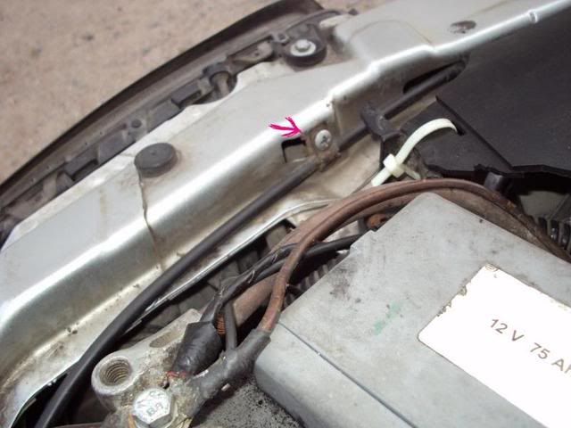

Kiristin ton vaijerin tosta B2sta ja nyt pelaa.Ongelmana oli tuossa akun vieressä oleva vaijerin kiinnike jossa kiinnikkeen ruuvi ei ota kunnolla kiinni ja vaijeri pääsee luistamaan.Hain tuohon uuden 4.8 mm peltiruuvin ja nyt jaksaa pitää vaijerin paikallaan,ois ton kyllä pultilla ja taustamutterillakin saanut hyvin kiinni.Psti vähän harmittamaan kun auto ei lähde käyntiin eikä edes konepeltiä saa auki

niin on, mulla oli sama vika diesel vectrassa, siitä akun vierestä oli löystynyt, tai kiinnike puuttui kokonaan, ja siitä se vaijeri säädetäänkin

Aukeamisongelmat saa ratkeamaan ainakin säätämällä vaijeria tästä piukemmalle...
