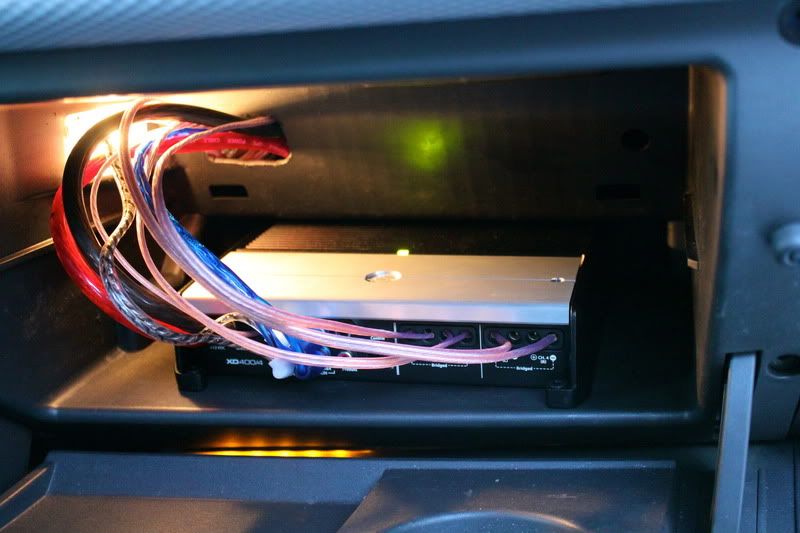

No niin, nyt löytyi vahvistin... Eli asennukseen haetaan varmaan jo tänään JL Audion XD400/4. Fyysinen koko 180x52x217 mm Eli hieman auton alkuperäistä ohjekirjaa isompi... Eipähän tarvitse ainakaan vedellä pitkiä signaali kaapeleita

Muista huolehtia riittävästä ilmankierrosta hansikaslokerossa ettei vahvistin ylikuumene.

Eikös se ole sama vaiva laittaa kaikki muutkin piuhat sinne konttiin asti jos subbarillekkin tulee piuha? Kuitenkin jossakin vaiheessa manaat että kun hanskalokeroon ei mahdu mitään. Järkevää on käyttää ns. turhia tiloja mitä yleensä autoista löytyy aika monesta paikasta.

Jos sinne hanskalokeroon nyt kaikesta huolimatta meinaat tunkea, on sulla joko sahailtava reikiä siihen hanskalokeroon ja olisi kyllä hyvä laittaa joku tuuletin sinne kun niin pieni se tila kuitenkin siellä on.. en suosittele hanskalokeroa.

Ei voi muuta sanoa kuin aikamoinen viritys. Vielä kun suojaat noi kaikki lohdot ja laitat ne nätisti kiinni niin sit on hyvän näköinen. Siihen ei tarvitse kuin muutaman kutistesukan, nailon suojasukkaa ja nippusiteitä niin hyvä tulee. Pieni korotus vahvarille ja kaapelit sen ali niin eivät ole tuolleen sekavasti edessä.

Joo näin pitäisi tehdäkin, mutta siinä havainnekuva, että ei se ole edes tiukka tuo asennus. Tuonne alle ei kyllä johtoja saa, kun tuo vahvistin "sukeltaa" tuonne hanskalokeron alaosan koloon, mutta mikään ei estä kääntämästä koko vahvistinta toisinpäin, jolloin kaikki johdot jää täysin piiloontemmu kirjoitti:Ei voi muuta sanoa kuin aikamoinen viritys. Vielä kun suojaat noi kaikki lohdot ja laitat ne nätisti kiinni niin sit on hyvän näköinen. Siihen ei tarvitse kuin muutaman kutistesukan, nailon suojasukkaa ja nippusiteitä niin hyvä tulee. Pieni korotus vahvarille ja kaapelit sen ali niin eivät ole tuolleen sekavasti edessä.

Sitten et pääse tekemään säätöjä jos toisin päin sen sinne laitat. Ostat rompparilta toisen lokeron ja muokkaat sen vahvarille sopivaksi. Sellaisen tekemiseen ei mene montaa tuntia aikaa. Vanhassa G-Astrassa oli vahvari samassa paikassa kuin sulla. Pienellä vaivalla sain johdot kauniisti piiloon ja jakosuotimet oli lokeron kannessa pleksin alla piilossa. Vaaleaa nahkaa ja ledit niin oli hyvännäköiset ja kehuja sain ihan ammattilaisilta. Nykyisessä autossa on vahvari keskikonsoliin asennettu
