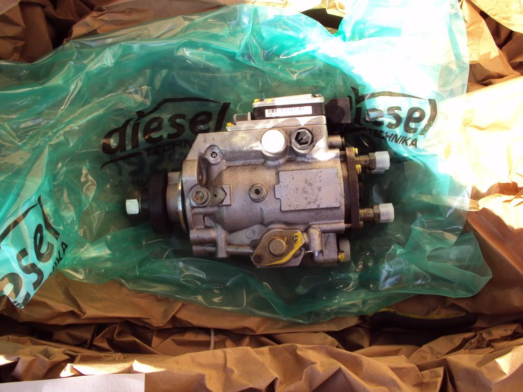

Pääteaste korjattu Suomessa ei lähde vieläkään käyntiin.
Mietin sitten missä saisin kohtuuhintaisen laajemman peruskorjauksen pumpulle,päätin lähettää sen Puolaan Bosch korjaamoon.Siellä kustannus on 1900 zlotya eli 475 euroa,sisältäen ecun ja sensorit ,männän ja roottorin.Postikulut tulee päälle jos on rahaa/kiire kannattaa maksaa extraa nopeammista rahdeista.Puola on Eu maa jotein ei tullia.Nettisivuilta löytyy osoite mihin postittaa,pankkitili mihin maksaa lysti ja kaikki tarpeellinen info,yhteydenpito maililla Englanniksi.Pumpun korjasivat muutamassa arkipäivässä mutta rahti vie sen minkä vie.Itse olen palveluun tyytyväinen,nyt auto käy.Se mikä ihmetytti oli kun laitoin sen käyntiin niin kävi humpaten eikä vastannut kaasuun pitkään aikaan
varmaan tyhjä ecu haki joitain asetuksia,Nyt kun koneen ajoi motarilla lämpimäksi tuntuu että käynti koko ajan paranee
http://dieseltechnika.pl/?sLang=en
