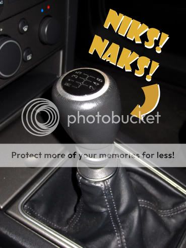

Olisi harmittava ongelma. Autona Vectra C2 vuosimallia 2006.
Nimittäin vaihdekepin nuppi on alkanut liikkumaan ja naksuu ikävästi. Vaihdetta vaihtaessa tai muuten nuppia vähän painaessa nuppi painuu pikkaisen alaspäin ja palautuu heti takaisin.
Muuten ei niin väliä koko asialla, mutta pitää painuessa melko äänekkään naksahduksen :what:
Eli miten tuon nupin saisi irroitettua että pääsisi asian korjaamaan. Vähän sikaflexiä väliin ni johan luulisi naksumisten loppuvan :wink:
Soitin asiasta Länsi Auton huoltoon ja sanoivat että ainoa tapa on vaihtaa koko paska, että nuppia ei pysty erikseen irroittamaan. Huoh, en osannut sanoa muuta kuin että kiitos ja näkemiin :lol:
Liikkuuko/naksahteleeko jollain muulla nuppi (enkä tarkoita nyt sitä mikä on hartioiden välissä :D ). Irtooko samalla tavalla kuin nupit malleissa ennen faceliftiä. Vaikken kyllä tiedä edes miten niissä se irtoaa.
Tuossa vielä kuva vaihdekepistä, kyseessä siis faceliftin 6-vaihteinen keppi.

Pystysuuntaiset rihlat on kepissä ja kartiokiristys, ongelma vaan oli se että mitoitus oli väärä eli nuppi oli jo pohjassa eikä kiristynyt enää alaspäin lyödessä. Epoksiliima ei pitänyt,sikaflex olisi ollut seuraava kokeilu mutta onneksi vaihtoivat takuuseen uuden kepin ensin ihmeteltyään kolmen miehen voimin kiinnitystä Metroautossa, eivät olleet kuulleet nupin irtoavan.

Kepissä on rihlat aivan pystysuoraan eli suoraan ylöspäin lähtee. Nupin alla irtonainen lukon jousi, joka painaa lukonvipua alaspäin, vipu ei tule nupin mukana. Ei ole mitään lukkoruuveja tai muita varmistuksia. Länsiauton asentaja suositteli Sikaflexia kiinnitykseen. En ehtinyt kokeilla kun Metroautossa vaihtoivat "takuuna". Kokeile napauttaa alhaalta päin vaikka kapula apuna. rihlat ovat aika voimakkaat, joten nuppi ei pyörinyt yhtään ainoastaan ylöspäin nousi. Ja se jousi jaksaa heittää nupin aika voimalla, mulla lähti katon kautta takapenkille.

Nuppi jäi täälläkin käteen :o . Itsellä vaikutti irtoamiseen se kun tuli liikennevaloissa aina lirpuputeltua peruutuslukoa, jonka jälkeen alkoi ensin lonksuminen ja tämän jälkeen jäi nuppi käteen. Laitoin takas uriin ja annoin kumivasaralla reippaan iskun perään eikä ole vielä ainakaan irronnut (noin 2kk). En itse lähtenyt liimailemaan, jos vaikka joskus tulee nuppi vaihdettua irmelin tai Opc:n malliseen.

Mulla on myös jäänyt nuppi käteen useamman kerran. Nuppi on niin löysä, ettei pysy suorassa paikoillaan vaan olen joutunut lyömään sen paikoilleen hieman vinoon. Täytyy varmaan sitä sikaa kokeilla, jos sillä saisi pysymään paikoillaan. Ja nimenomaan samanlainen nuppi kuin kuvassa.

Sama vika täälläkin tuon vaihdekepin nupin kanssa. Tosin ei naksunut , vaan lähti kertavetäsyllä käteen, kun vaihdoin suht nopeasti 6. vaihteelle.
Laitoin nupin takaisin, mutta ilmeisesti väärässä kulmassa, kun sitten pakilta ykköselle vaihtaessa pakkilukon palautusjousi ponnautti nupin matkustajan penkille. Onnistuin painamaan heiman suuremmalla voimalla nupin oikeassa kulmassa takaisin. Ei ole sen jälkeen irronnut.
Lähtee siis nuppi vetämällä suoraan ylöspäin irti, jos ei ole liimattu kiinni. Oman auton vaihdekepin nupissa ei näkynyt jäänteitä kiinnitysliimasta.
