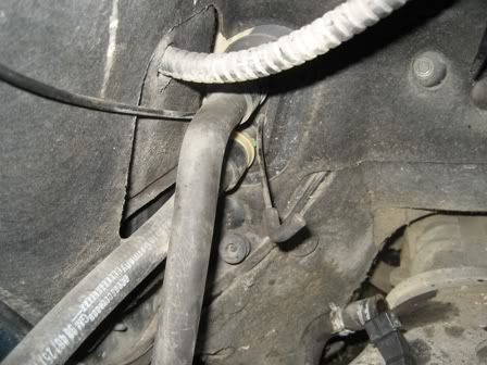

On Omegasta kansi irti ja senverta kiireellä kiskoin sen irti että kaikkea ei muista enää.
Rupesin käymään läpi letkuja mikä tulee mihinkin ja muille löysin ja merkkasin paikan, mutta tuo kuvassa irrallaan oleva letku on arvoitus. En löytänyt sille paikkaa mistään ja ei nyt muista oliko se edes missään kiinni :oops:
Eli apua tarvitaan tuon kuvassa olevan letkun mysteeriin, tulee siis lämmityskennon putkien vierestä sisältä.
Niin, kone on X20XEV ja on automaatti-ilmastointi.

Re: Omega B mikä letku? Mihin tulee?
Viesti Kirjoittaja ville kinnunen »
voisko tuo tulla siihen ns hanaan,lämmönsäätimeen
Viesti Kirjoittaja AMP »
Voishan se tulla hanaan, jos tuon letkun ulottuvilla vaan olisi hana.
Siitä tuli mieleen että eikös sen hanan pitäisi olla jossain tuossa? Tässä autossa ei siis näytä olevan koko hanaa ja lämmönsäätö on silti toiminut :what:

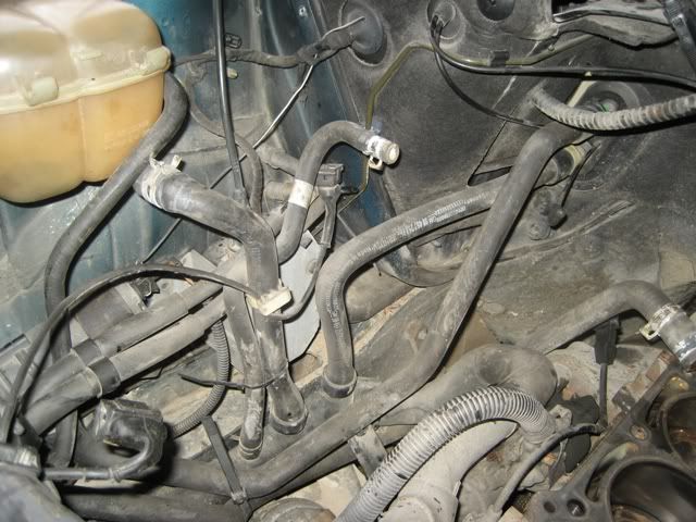

Tässä vielä laajempi kuva jossa näkyy irrallinen alipaineletku, sekä putkistoa.
Ihme homma minne tuo kuuluu, vai oliko se sittenkin vaan irrallaan :whack: kun tuli niin nopeesti revittyä kansi pois.
Viesti Kirjoittaja omppu2k »
Joo omia remontti kuvia katselin niin kyllä se siihen hanaan tulee
Kiitti kuvasta, niinhän tuo näkyis hanaan tulevan.
Herää vaan kysymys missä se hana on tuosta minun autosta, en ole sellaista irti purkanut.
