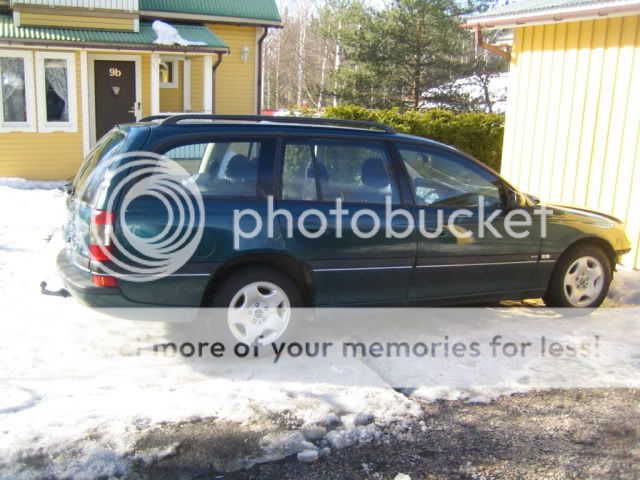

Ok, laitetaan muutama kuvatus:
Tekniikan luovuttaja on siis tämä:
Jonka kalusin tyhjäksi:
Kardaanitunnelin leikkasin vaihteiston kohdalta varmuuden vuoksi talteen.
Muutenkin kaikki mahdollisesti tarvittava osa on tallessa. Esim kaikki auton johtosarjat on ehjänä jemmassa liittimet merkattuna.
Ajatuksena olisi että opelin testerillä voisi vikakoodit lukea jatkossakin. Turhien saastelaitteiden riisuminen tietysti tuo joitain vikakoodeja aktiiviseksi, mutta erottaahan ne tärkeät sitten sieltä seasta.
Tuo harrastepeli on siis Capri, josta tämä otettiin pois:

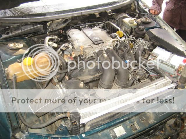

Tänne pitäisi yrittää survoa tuo Omegan moottori vaihteisto paketti:
Helpoimmalahan olis päässyt jos olisi hankkinut Cosworth Scorppion 2,9 24v V6 moottorin, mutta niiden hinnat on melko korkeita täällä Suomessa.
Nähtäväksi jää riittääkö motivaatio ja kyvyt tämän valmiiksi saattamiseen ja missä ajassa...
Ennenkuin rupean koesovittamaan konetta, täytyy tosiaan tuo öljypohja vaihtaa etuveto malliin. Mittanauhan kanssa olen ainoastaan vasta katsellut miten istuisi.
