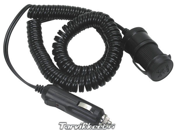

Re: 12 v ulosotto
Näitä saa näköjään valmiinakin.
http://www.tarvikkeet.fi/tuote/1536/tup ... _-ulostulo
Pitempi johto vaan olis parempi.
Tai jatkojohto...
