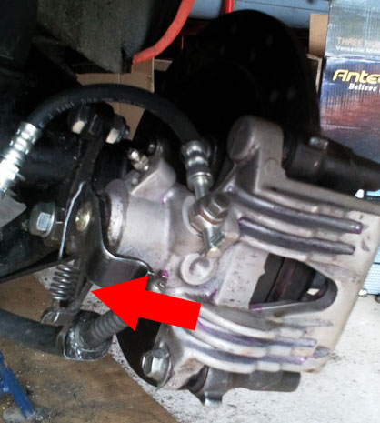

Tervehdys, nyt tarvitsisi asiantuntija-apua. Minulla on muunmerkkisessä autossa takalevyjarrut, joihin on asennettu kuulemma yhdeksänkymmenlukuisen Opel Astran takajarrusatulat. Tarkempaa tietoa ei satuloista ole. Näissä satuloissa käsijarru käyttää suoraan satulan mäntää, ei erillisiä käsijarrukenkiä.
Ongelmani on se, että toiselta puolelta on kadonnut kuvassa näkyvä käsijarrun palautusjousi. Kyseistä jousta ei löytynyt varaosaliikkeestä eikä Opelin merkkiliikkeestä. Minun pitäisikin tietää tarkemmin, mistä Astrasta nuo satulat ovat, jotta jousi olisi löydettävissä.

oiskohan noi ihan g astran satulat. ota toi toinen jousi malliks ja jostain kiinnitys yms. tarvike puljusta uus vieteri

Sehän vaihtoehto tässä on että lähden ravaamaan nippelikauppoja. Ajattelin että pääsisin helpommalla, jos tietäisin tarkan auto- ja vuosimallin, joissa tuollaisia jarruja oli. :worship:

Näin reilun 10 vuoden autoalan kokemuksen perusteella sanoisin että auton tiedoilla et tuollaista jousta tule varmaankaan mistään saamaan vaan varaosaliikkeen 'miljoonalaatikko' on se mistä käypänen otetaan.

Kyllähän se noin voi olla. Satulan tyypin taisin kuitenkin löytää, jos se nyt tosiaankaan mitään auttaa. Voi olla ettei jousta saa erikseen vaan menee miljoonalootan penkomiseksi. http://seekpart24.com/qh/brake-caliper- ... 7&at=10344

onkohan noi sit muissakin samat noi takasatulat kun turbossa? kait tohonkin satulaan on olemassa käsijarrun huoltosarja mistä toi jousi saattaa löytyä.. mut joku etra/ berner pultti tms vois löytyä.. kuhan se on vaan sopivan paksunen ja mittanen ni oo muuta väliä

G-Astran Bosch takajarrusatulahan tuo on.

Kiitoksia avusta kaikille. Merkkiliikkeen varaosamyyjä tilasi pari jousta, jotka SAATTAVAT olla oikeanlaisia. Pitäisi tulla torstaina, saapas nähdä sitten ovatko.
