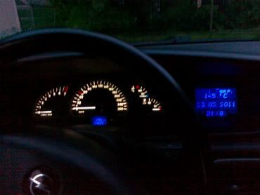

jak3
- OCF Member 2020
- Viestit: 178
- Liittynyt: 18 Loka 2009, 00:01
- Paikkakunta: Viinijärvi
Re: siniset ledit vectra b ilman tinaamista
Tuossa olisi huono kuva omasta. Sinistä ja valkoista
. Paranee kyllä ulkonäkö huomattavasti alkuperäiseen verrattuna tai ainakin omaa silmää miellyttää
Jos jotain moitittavaa pitää löytää niin saisi näyttöjen ledit olla aavistuksen kirkkaammat kun tahtoo aurinkoisella säällä näkyä aika huonosti.
Ajotietokoneen näyttöäkin yritin elvyttää mutta taitaa olla parhaat päivänsä nähnyt
Saa tarjota toimivaa (kaikki pikselit tallella) jos joltain sopuhintaan sattuu löytymään
ja mieluummin B2 vectrasta

irYobYetaMis
- Viestit: 4231
- Paikkakunta: Joensuu
sama täälläjak3 kirjoitti:Tuossa olisi huono kuva omasta. Sinistä ja valkoista. Paranee kyllä ulkonäkö huomattavasti alkuperäiseen verrattuna tai ainakin omaa silmää miellyttää
Ajotietokoneen näyttöäkin yritin elvyttää mutta taitaa olla parhaat päivänsä nähnytSaa tarjota toimivaa (kaikki pikselit tallella) jos joltain sopuhintaan sattuu löytymään
