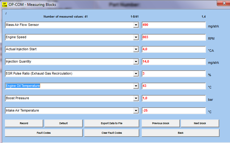

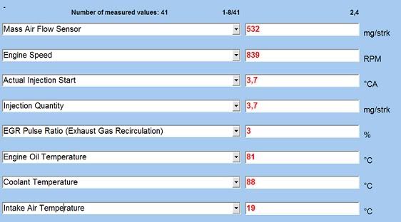

tässä nyt muutamaa olen käyttänyt autossa kiinni
-vanha porattu bosch 470 mg/isku
-Bosch 480 mg/isku (motonet) palautettu, paketti oli avattu ja sen näköinen että sitä oli joku jo kokeillut. tarran alla pilkisteli kirjoitus palautus..
-joku tarvike 510mg/isku (motonet) ei löydy kulkua vaikka on tis:sin mukaan rajojen sisällä (500-650mg/isku) tämä nyt paikoillaan.
-tikkumalli saksasta 630 mg/isku, tällä mittarilla kulki iloisesti mutta löi vikakoodia korkeimmilla kierroksilla.(palautettu, saatto olla vikaa johdoissa.)
lähteä kokeilemaan jos sais motoneetistä rahat pois kun ihan samanlailla kulkee tuolla iänikuisella poratulla mittarilla.> rahat löivät käteen ja kehottivat asioimaan merkkiliikkeessä
..jos yksi sylinteri on 1/2 litraa ja ilmaa pitäisi olla litrassa 1290mg niin yhdellä iskulla ilmaa menisi 645mg jos olisi täysi täytös. oonko nyt pahasti metsässä?
