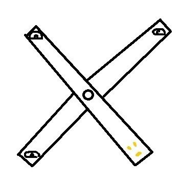

Irti oleva hässäkkä on siis jotakuinkin ton näköinen, kun en vielä oikeeta kuvaa saa kun koulussa oon niin taiteilen paintilla:
Eli tommonen saksimallinen hässäkkä, keskeltä kiinni X malliin, ja 3päässä on valkoiset muoviniputtimet jotka joihinkin kiskoihin ottavat kiinni, sekä tuo 1pää missä "keltaiset" täplät demonstroivat hitsitäppejä.
Kaikki muu roina on siis ovessa kiinni, tuommoinen sieltä jostain sit tipahti
